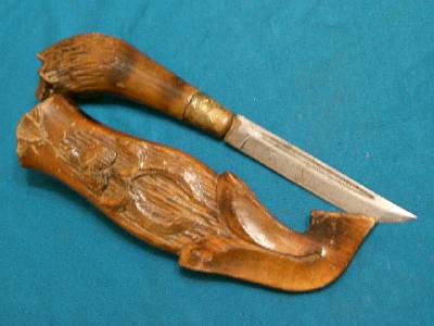

Сделал такой ... ножик,по мотивам скин ду - "Ворон-2"..Клинок дамаск(Олег Худенко+dozlod )-115Х27Х4,3.......

Хороший нож сделали  {_11}, ножны понравились

А руків'я з чого? Так ніж не однозначний.  {23}  Сподоболось різьблення на руків,ї.
Re: "Raven-2"
« Reply #4 : 04 Вересня 2016, 21:34:53 »
А руків'я з чого?
Стабклен....+вставка со скримшоу(фенолформальдегид)

При всей приятности ножа, "скин ду ", я бы даже не упоминал. Тот нож требует соблюдения традиций и определенной символики. Рукоять классная получилась!
Неоднозначно мені сподобався {_11} 8-).
Чим руків'я "різав"? Що за малюнок різьби?
Крук  ((,борами...

Мабуть не так запитав :). Голова впізнається відразу та і з назви зрозуміло, що повинно бути. А далі по ідеї мати бути пір'я, але я його на різьбі не побачив - тут два варіанти: немає зфокусованого/необробленого фото на руків'ї і я не роздивився або там щось стилізоване. От і запитав, що там за малюнок (__3).
Воно мабуть більш хаотичне  {dr},але пір'я...
Вот тут собака и порылась...  ;)
Зооморфные рукояти не характерны для Англии. Да и "кельтская вязь" не автохтонна для Британских островов, а привнесена викингами.
Уже к IX веку им "было что показать":
Так что стоило обратить взоры в ту сторону. В частности на стиль Борре [Borre style].
Вот пример современной работы в тему:
Заодно это как бы намекает, что для совместимости зооморфных тыльников с фехтовальным хватом - желательны удлиненные рукояти (а не укороченные, при которых хват переходит в "финский".)
И те же финны хорошо это понимали:
... а удлиненная рукоять лучше согласуется с относительно длинным клинком.
Материал для резьбы выбран неудачно - неоднородность цвета разрушает восприятие рисунка.
... а в случае однородно окрашенного дерева можно было бы попытаться потянуть и Урнесский стиль [Urnes Style], который использует тонкие линии с широкими просветами:
За дерево я и так уже понял...лучше б одноцветное,рукоять не короткая-120 мм,и с такой формой ,удобна))),но кто не ищет-тот не ошибается.А дракон -это скандинавская работа,можно попробовать...
