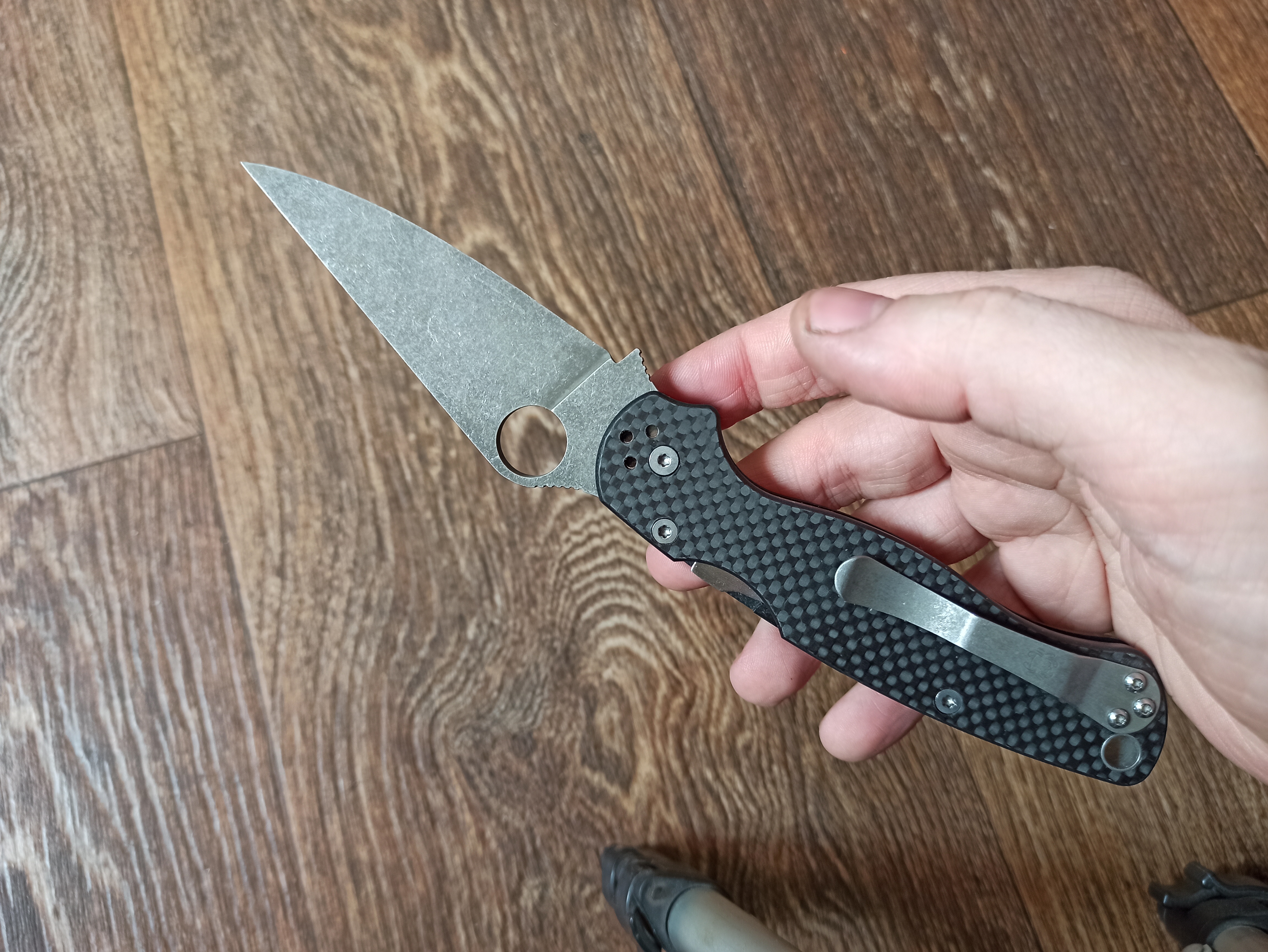

Заказчик прислал фото викторинокса в сборе с клинком RWL34 из сентябрьской партии:

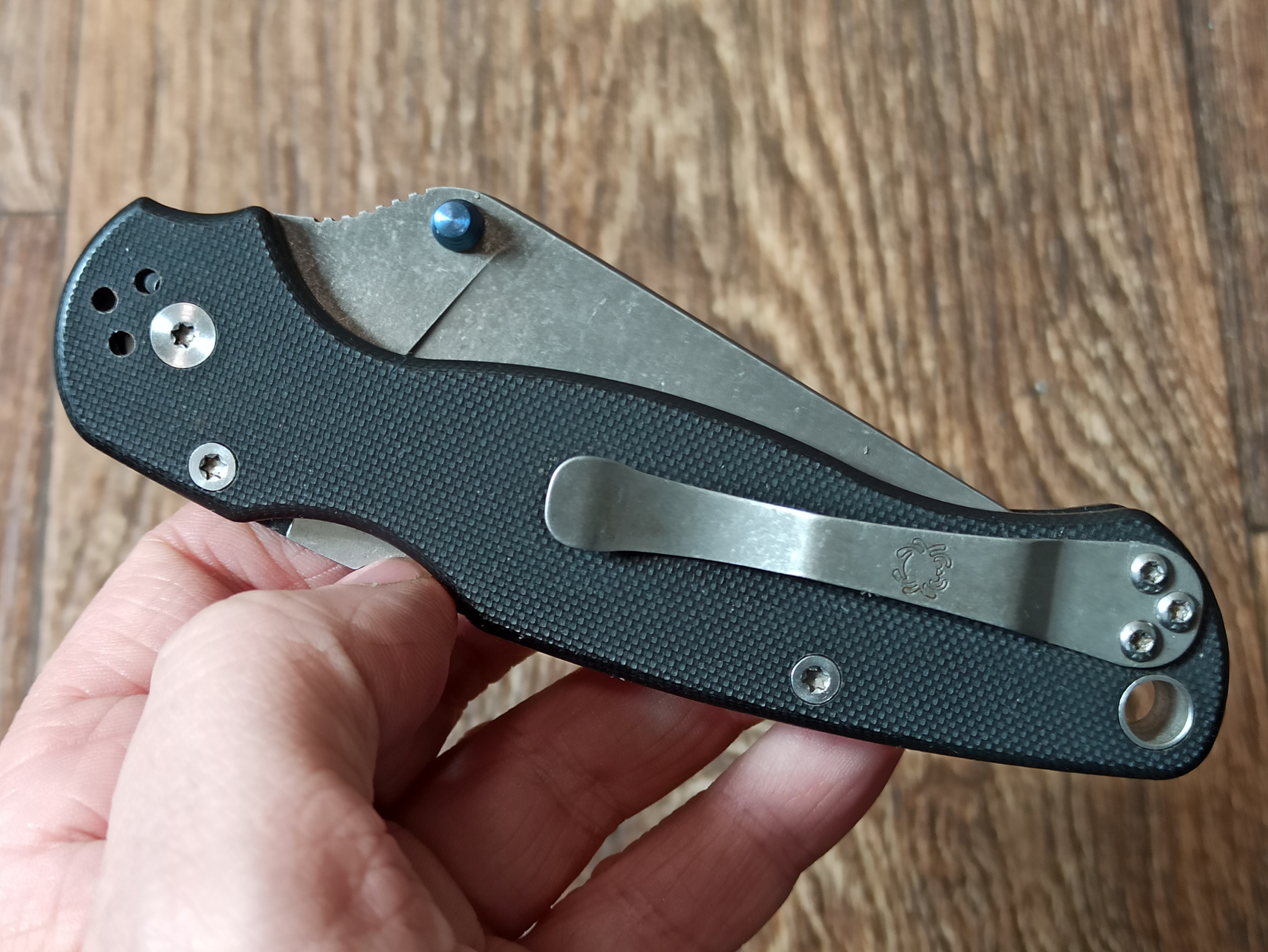

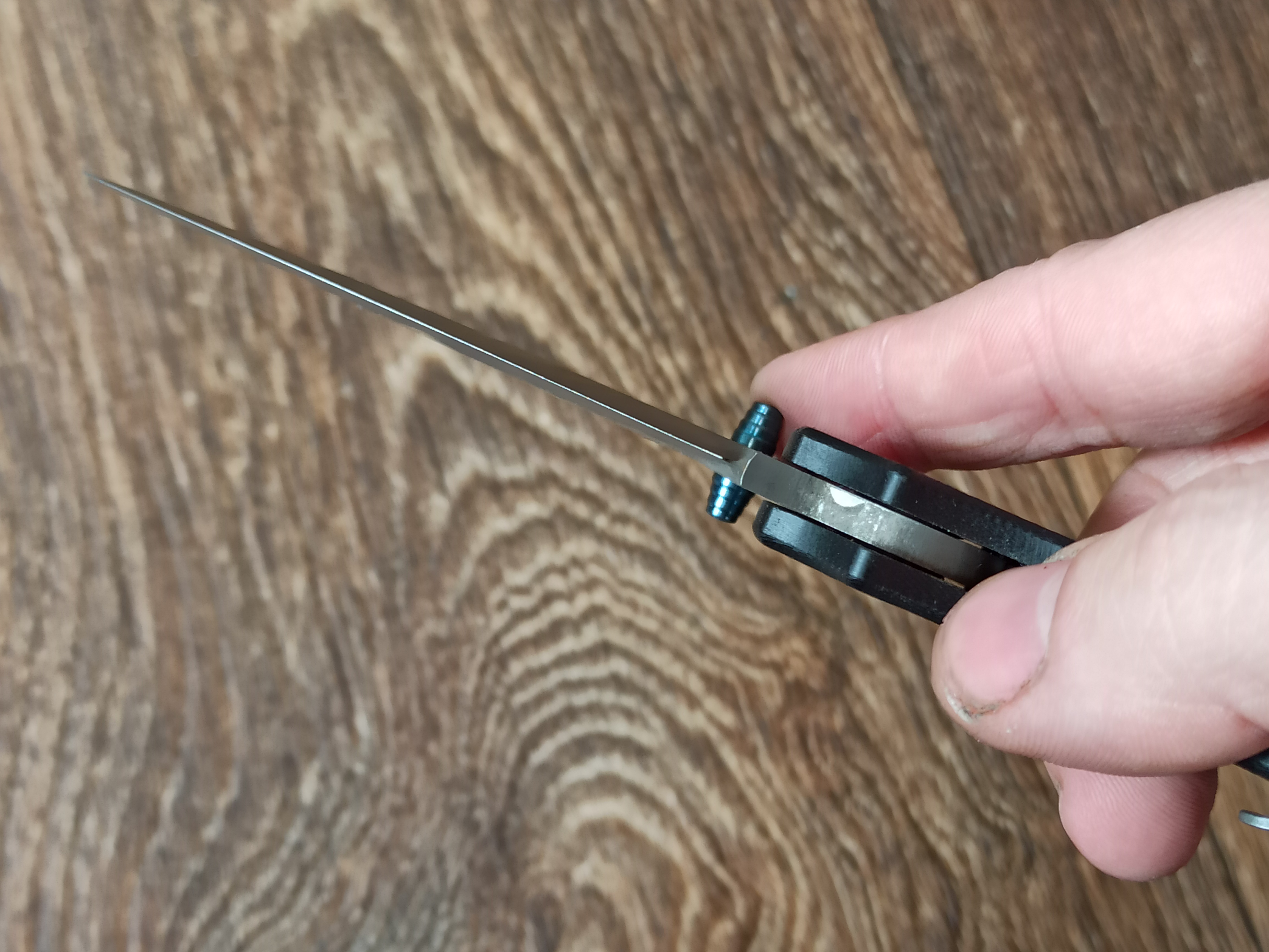

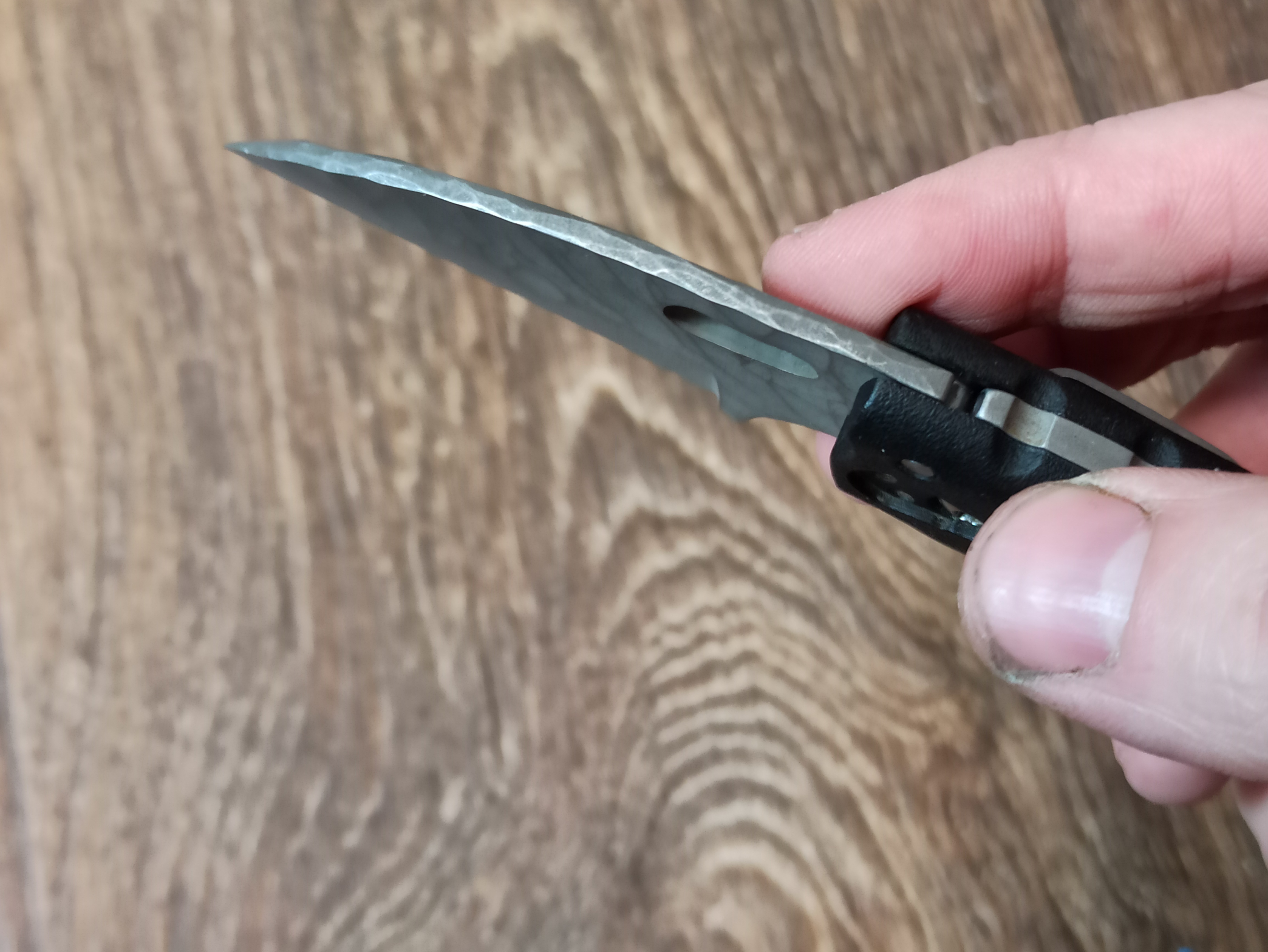

Два клинка для неизвестного ножа, на ноже установлен S90V, ТО Инструментальщика, 63 роквелла, отдельно показан М390, ТО Инструментальщика, 61 роквел, на обоих финиш блеквош, клеймо серебро.
Клинок для реплики Спайдерко Парамилитари, М390, ТО Инструментальщика, 61 роквел, клеймо серебро.
Клинок для Спайдерко Резилиенс, Элмакс, ТО Инструментальщика 60-61 роквелл, клеймо серебро.
Глубокая модификация Колд Стил Холдаут, мной был изготовлен якутский клинок (S90V, ТО Инструментальщика, 60 роквелл), новое коромысло, шайбы и всевозможные оськи и стоппины, Андрей Бильский изготовил новые плашки, бекспейсер и клипсу, в итоге от ножа донора осталась только пружинка триад лока.

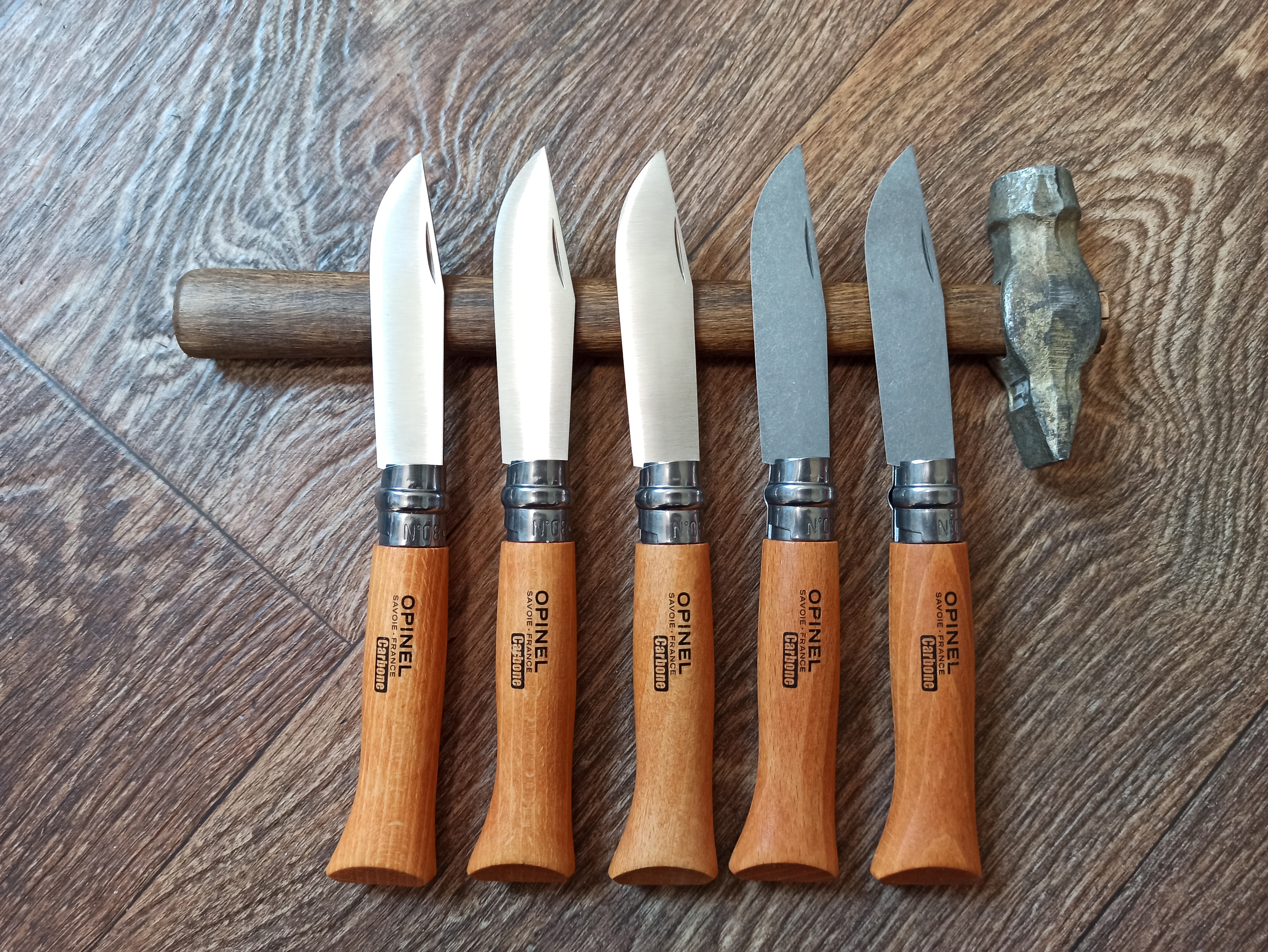

Клинки для опинелей, М390, ТО Инструментальщика, финиш машинный сатин и блеквош, рукояти пропитаны тунгойлом, стоят бронзовые шайбы.
Номер 8
И номер 9 и 10:
