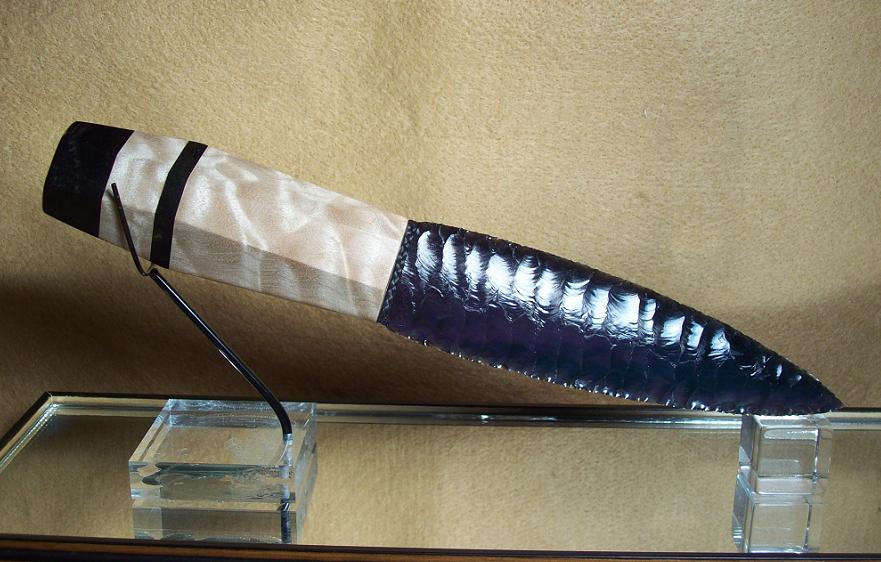

Стилизация под обсидиан, на пример: http://rusknife.com/topic/3225-%D0%BE%D0%B1%D1%81%D0%B8%D0%B4%D0%B8%D0%B0%D0%BD%D0%BE%D0%B2%D1%8B%D0%B9-%D0%BD%D0%BE%D0%B6/
Непосредственно обсидиан: http://www.ekskursiivmeksike.ru/8-vopros-kakie-suveniry-kupit-v-meksike-chto-privezti-iz-meksiki/obsidianovyj-nozh-meksika
Какое отношение это "изделие" имеет к обсидиану? Фамилия понравилось?
- "Решил написать книгу о Кальвадосе! Чапа сказал, что кальвадос это водка. А жаль, хорошая была бы фамилия".

да вы правы именно по той причине что индейцы делали из этой вулканической породы свои ножи , но я не думаю что вид у них был как у того кинжала по ссылке, врядли индейцы обладали такими станками как автор того кинжала

Я же не про станки, я про название, Ваше изделие, ни по контурам (обсидиан предполагает строго определенны контуры клинка), ни по стилизации плоскостей клинка. Вот я и спрашиваю, каким боком это изделие относится к обсидиану?
