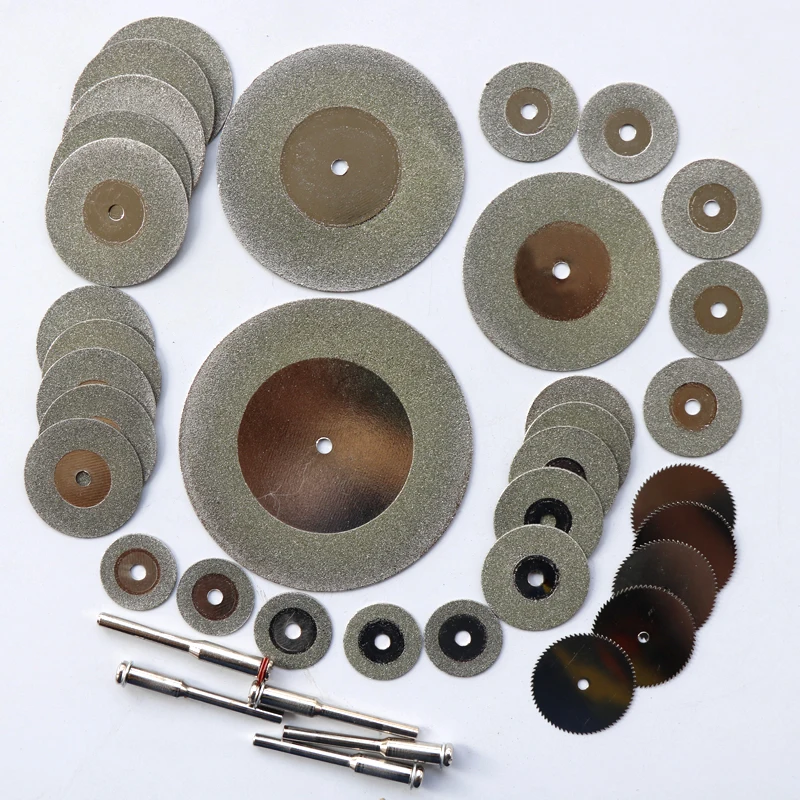

ukt, Ви замість фоток дайте марки кругів і посилання на каталог виробника, щоб було видно, що то алмазний відрізний круг(-и) саме для сталей.
Ну а кружки для бормашинок і бори алмазні не для сталей випускають, а для інших матеріалів. Перевірте, загляньте в довідники. Якби Ви це зробили відразу, то не стали б оцю дискусію продовжувати.

пили також не для мачете випускають.... =) {))}
, а так же не выпускают свёрел по бетону и кафелю для сверления ими стали (а ведь сверлим!), так же никакой производственный справочник по кухонным ножам не рекомендует использовать быстрорезы для ножей (сейчас вообще только нержу разрешает санэпид)- но ведь делаем! И кстати те кто здесь серьёзно занимаются клинками ушли от стандартной термички по справочнику для того чтобы достичь лучшего результата в их конкретном случае, потому что стали в тонком слое (то что для ножей) проявляют нестандартно-справочные свойства. И пан Новак не понимает что ручная обдирка на наждаке спусков на  полотне пилы Робеля из быстрореза имеет мало общего с режимами шлифовки на производстве. Упорно не понимает... (_23)
По приведённым мною фоткам отрезных кружков- их применяют в том числе и по стали когда требуется точная тонкая работа, когда нужно чтобы абразивный инструмент имел точную геометрию и умел её держать длительное время. Те кто занимается тонкой подгонкой калённой стали должны знать что это такое и осознавать его необходимость (как пример- складные ножи, особенно со сложной механикой- вырезы под замки, пазы, насечки, и прочее тонкое и точное). Но инжинер-механик забыл что он не на производстве (там кстати тоже может быть нестандартное применение), не видит в упор что условия совершенно другие, не справочные.

Тільки не годяться вони для обробки сталей в режимах, про які тут мова (з обдирання спусків болгаркою чи на наждаку). Ну а для роботи вручну на точилці чи для доводки-поліровки - цілком годяться.
Тому я і повторив потім ще раз, що для операцій "де нема масивного знімання матеріалу і сильного нагріву зони різання, алмаз можна використовувати". Ну що тут Вам неясно?
Ви вже визначилися на якій звязці мав би бути алмазний круг, щоб виконувати ту роботу, про яку сказав топікстартер ? Вулканітова відпала, металева - теж, на керамічній - не випускають... то як?
Для чого говорити взагалі про алмазні круги для таких застосувань?
Не годяться однозначно, і крапка. Навіть згадувати про них в контексті такої роботи не варто. Про що далі говорити і нащо?

ukt, ну нема алмазних кругів, на керамічній зв"язці, про які Ви пишете, значить вони і не потрібні. Ельбор добре справляється там, де алмаз відступає.
Моє зауваження в даній темі стосувалося того, що про алмаз для робіт, заявлених топікстартером, взагалі згадувати не потрібно. Ельбор з крупним зерном, як варіант? Ну, чому б і ні, якщо є наждак і гроші на такий круг.
Ну а якщо таки шукати круг для болгарки, то тут якраз і хотілося б продовжити розмову предметно: які круги хто пробував і з яким результатом. Я розповів про свій досвід з пелюстковим кругом від Лукас, який призначений для нержавіючих сталей, має зерно з цирконієвої кераміки і мав би працювати добре, але... чомусь в моїх руках і максимальному режимі болгарки (900Вт, 10000 об/хв) не захотів обновлювати зерно. Може я неправильно працював, а може круги з брачком, я не знаю. Їх, до речі, постійно продають на ОЛХ всього по 50 грн. І на ринку є в кількох точках, де продають товари, передані з Європи. Одним словом, в рекламі він працює чудово, а в моїх руках чомусь взагалі не захотів.
До речі, товстий (6 мм) армований зачисний круг від фірми Rhodius показав себе набагато краще, але... все-одно, хороша стрічка на гріндері або гумовому колесі знімає метал ще краще.
Ось фото того круга для болгарки від фірми Rhodius, про якого я згадав вище:
Цікаво було б почути про те хто ще які круги на болгарках використовував.
