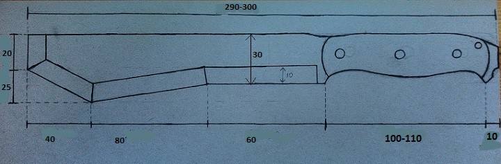

Нож задумывался во сновном как довесок к цепной пиле и не претендует на полноценную замену топору(не цепляйтесь к названию темы, не было фантазии для названия).
Инструмент планируется использовать для рубки мелких веток но при необходимости что бы мог справиться с деревцем до 15см и такое же полешко расколоть спомощю колотушки.
Основной сезон использования - лето(Карпаты), но малоли(хочется чтобы и в осенне-зимний период  мог сносно себя чувствовать, не розкрошиться от низких температур и не заржаветь).
Планируется использовать в пеших походах до 5-7 дней(пока групповых но возможно и в одиночных).
Спрашивали что рубить, сухое или живое. Лучше чтобы и то и другое.
Конкретные задачи что планировались ножу:
- рубить мелкие ветки
- рубить небольшие деревья до 15см
- заострить колышек и забить в землю
- возможность резать что то
- возможность работать инструментом как стаместкой( не знаю зачем но так предполагалось при создании рисунка)
- забить или разбить что-то хвостовиком(вроде так називатса окончание рукояти) или ударить по  нему.

Спасибо за предложения, но что по создания ножа по чертежу?
Offline ukt
  • Повідомлень: 2106
  • Розташування: днепр
Re: Нож замена топору
« Reply #34 : 28 Червня 2017, 21:12:12 »
Невидно рисунка
- По крайней мере мне точно не видно... ((

Вотъ...Имхо- 160 мм лезвия для рубки, при такой рукояти (не, ну можно темляк таки)- как вариант лучше леука, или мой тесакъ?
Зря, рубит в основном радиус.

VSk-если чё то от той чертёж на синем фоне не мой, а топикстартера.Я б к примеру ото сужение к кончику не делал бы- развесовка лучше б стала, да и при рубке тонкого с последних 40 мм лезвия веточки б не соскальзывали (а рубить ближе к рукояти- и так лезвие коротко). Ну и рукоять без заднего упора- рука напрягаться будет.

 Рассмотрите вариант с вот таким девайсом , проверенное решение для леса .
Это конечно не выглядит мегатактически  но со  всеми задачами справится легко .
И перекроет по функционалу все 6 задач запланированных .
Но топорик в 600+ - грамм , все же лишним не будет в лесу при 5-7 дневном выходе в лес .

основной вопрос не по вариантам замены ножа, а по его доработке, до приемлемых так сказать показателей

При тех же габаритах? В смысле длины?
Di_Wert
« Reply #45 : 28 Червня 2017, 22:42:47 »
можно и увеличивать, Вам виднее что можно сделать и как,предлогайте

По темі - голокоподібний чом би й ні. З основною вагою в першій треті, плавним радіусом на кінці, в обусі 4,5мм+, темляк, півториручне руків'я, можливо - одностороння заточка під робочу руку.
"Брутальні" кути в формі леза і пилки на обусі тільки в мінус до функціоналу і надійності.

 Вопрос не в замене ,  а в том что вот тем страшным девайсом что на рисунке выполнить поставленные Вами задачи будет возможно но сложнее  , не изменив в корне концепцию .
 Попробуйте использовать в качестве стаместки то что изображено на рисунке , каким образом предполагается его удерживать в руках не причинив своим рукам вред ?
 И что с заточкой ? Как предполагается выдерживать все эти грани и углы в походе ?
   Леукку это вариант без вариантов  .

Ну тут и думать особо нечего- смотрите мой пост №2, параметры там такие-
рамная пила.Длинна общая-374 мм.,лезвие 220 мм.Масса 482 грамма.
-Вещь достаточно компактная и в тоже время рабочая (у самого почти такая в пользовании).Как вариант- сделать лезвие поуже, но при этом и потолще для сохранения массы и развесовки.
предположительно также как и обычную стамеску,держа левой рукой за рукоять, а правой, используя колотушку, ударять по хвостовику
заточка планировалась односторонней на правую руку
заточка в походе пока не продумана
