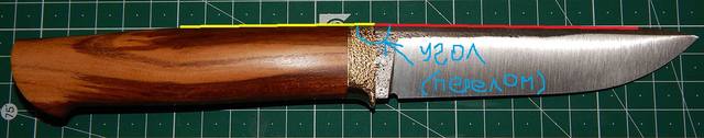

Добрый вечер =) Закончил очередной нож.
Клинок Владимира Ляшко, 95х18ш, 59 HRC, размеры 116х26х4,5 мм. Еще не заточен.
Рукоять 120 мм - латунь (может попробую зачернить), абрикос, Даниш.
Ножны - кожа растишка 3,2 мм.
Нет времени сфоткать при дневном свете, так что фото не очень.
Старался уделить внимание мелочам, думаю получилось неплохо, по крайней мере лучше предыдущих {))}

фото плохие, тяжело разглядывать нож с таким освещением, ракурсами, а точнее перспективой (фото на телефон?)
Но видно что старались, аккуратная работа, не плохая работа с кожей.

Підгонка больстера, робота зі шкірою  {_11}
Re: Нож "Абрикос"
« Reply #3 : 12 Січня 2018, 08:48:01 »
Видно, что старался  8-). Над фото только б поработать - по ним виден перелом (нет фото чётко в профиль).
 Бормашининг на больстере кажется грубоватым  {23}

Спасибо {tnx} Да, с фото беда, в профиль нормально так и не смог сфоткать. Фото не на телефон, но со вспышкой и клинок сильно бликует, почти не видно даже сам клинок (что там есть фальш) и кажется что есть перелом, а может я не вижу его просто вживую. Бормашининг возможно грубоват - первый раз держал бормашинку в руках, и постоянно фреза пыталась вжикнуть не там где нужно {gig}

Вот что я имею ввиду под "переломом". То-же и с осями клинок-рукоять. Но это исходя из именно этого фото. Хотя по нему видно, что оно не четко в профиль  :)

Я понял что Вы имели в виду {y} Попробую сделать другое фото :)

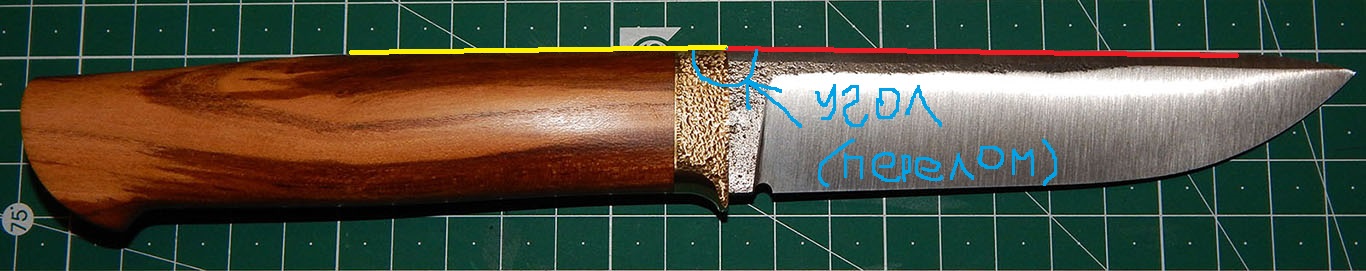

Может так лучше? Там скорее не перелом, а прогиб {sm}
Re: Нож "Абрикос"
« Reply #8 : 13 Січня 2018, 18:10:14 »
Не прогиб, а провал  :). Короче, так быть не должно  :)
