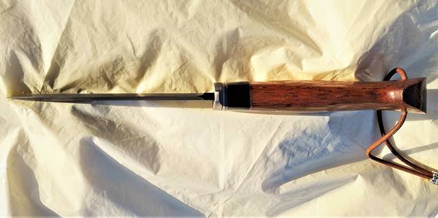

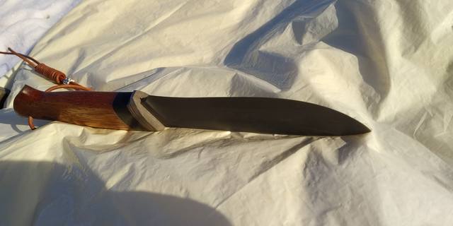

Хочу так сказать представиться, =) и показать пару своих работ на ваше обозрение и критику.
Это мои не первые работы, так как увлекаюсь этим хобби чуть больше года, но и большим послужным
списком работ похвастаться не могу. В общем по сути:
Материал клинков сталь Х12Ф1 тв. 60-61 HRC, спуски прямые на 2/3 ширины клинка, сведение в 0,4-0,5 мм
Размеры "темного" 123*33*4,1 мм. рукоять мербау тонировка 130мм латунь, кориан, фибра, датское масло
              "светлого"128*33,5*4,1 мм рукоять мербау 128 мм титан, кориан, фибра, тиковое масло
На обоих темлячные от "СВАТа" , темляк, кожаный шнур 2 и 3 мм.
Ножны, кожа РД тиснение, покраска. пропитка, финиш аппретура. На светлых использовал штамп от камрада Vic.
Ножи не заточены. На рукояти темного есть косяк, вскрылась сверловка при обработке, пришлось вклеивать чепик,
если не присматриваться, то почти не заметен  >:(
P.S.  Очень интересно услышать Ваше мнение.

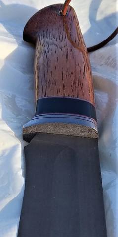

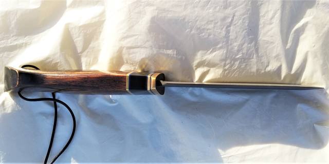

Приветствую!  =) Лично мне понравилось, как для начала очень и очень не плохо...!  :) Помню своё начало. такие ,,кракозябры,, получались.  {))} Если хотите критику, думаю было бы не плохо добавить ещё пару фото в близи соединения больстера с клинком и виды сверху и снизу...  :)  {con}

Вполне адекватные и грамотные ножи и ножны. Присоединюсь к предыдущему оратору - больше протокольных фото. Стык больстер-клинок, вид сверху-снизу. Ну и, скорее всего из-за фото сложно оценить слесарку и финиш клинков. Грани кажутся зализанными.

« Reply #4 : 28 Листопада 2018, 15:14:25 »

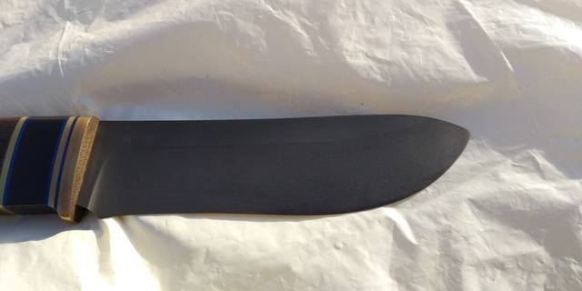

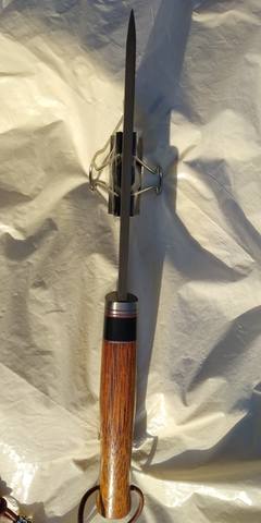

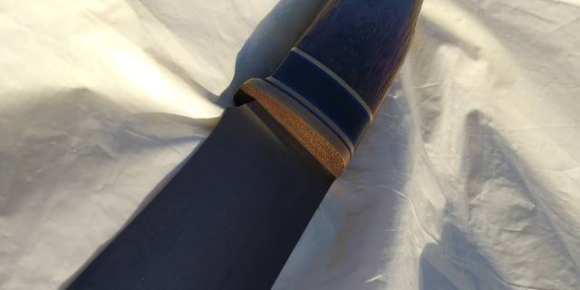

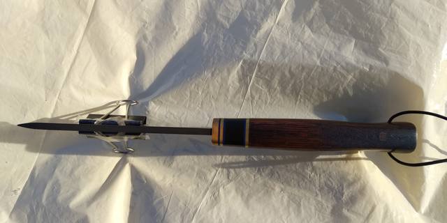

Как и обещал, сделал еще фото для информативности.

Ножи без спорно понравились.   {_11}
грамотные ножи
Не уверен насчет рекурвы  {dr}
Я не большой спец в конструктиве, но чем неуверенность в наличии рекурвы? Такой дизайн клинка не совсем мой, изменения коснулись только верхней части.

рекурва вполне имеет право на жизнь, думаю здесь она вполне к месту. ножики зачетные  {_11}
