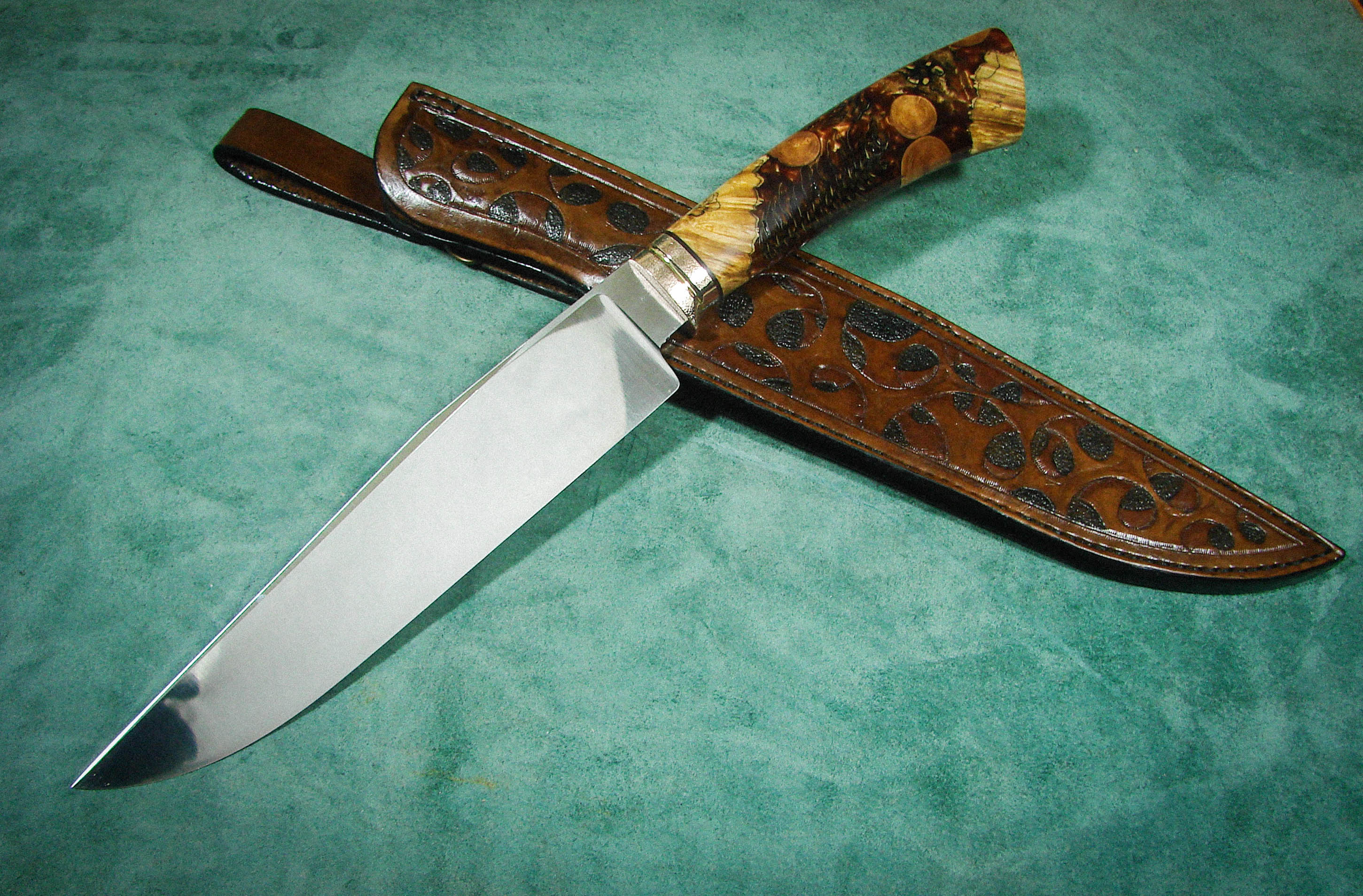

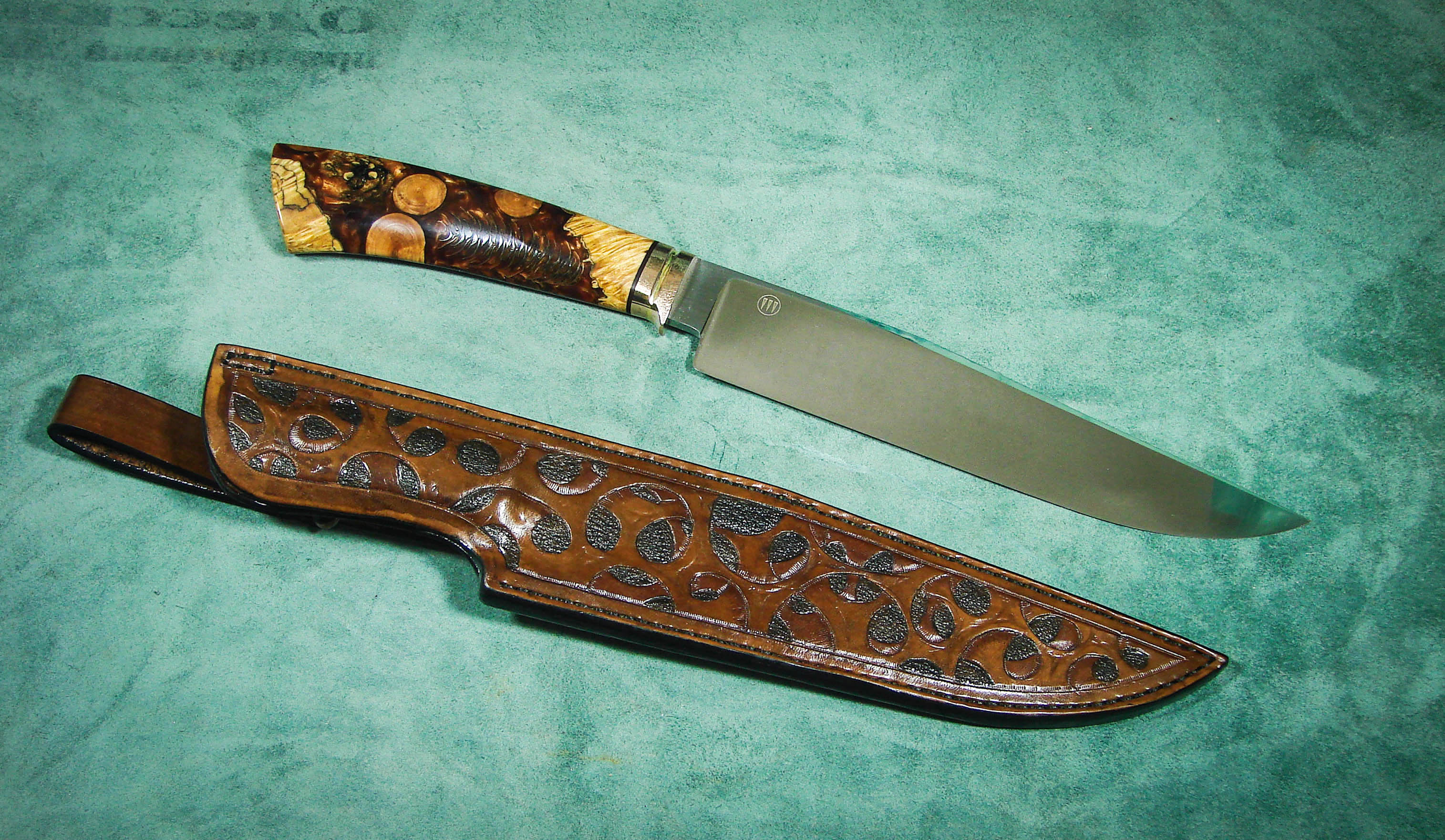

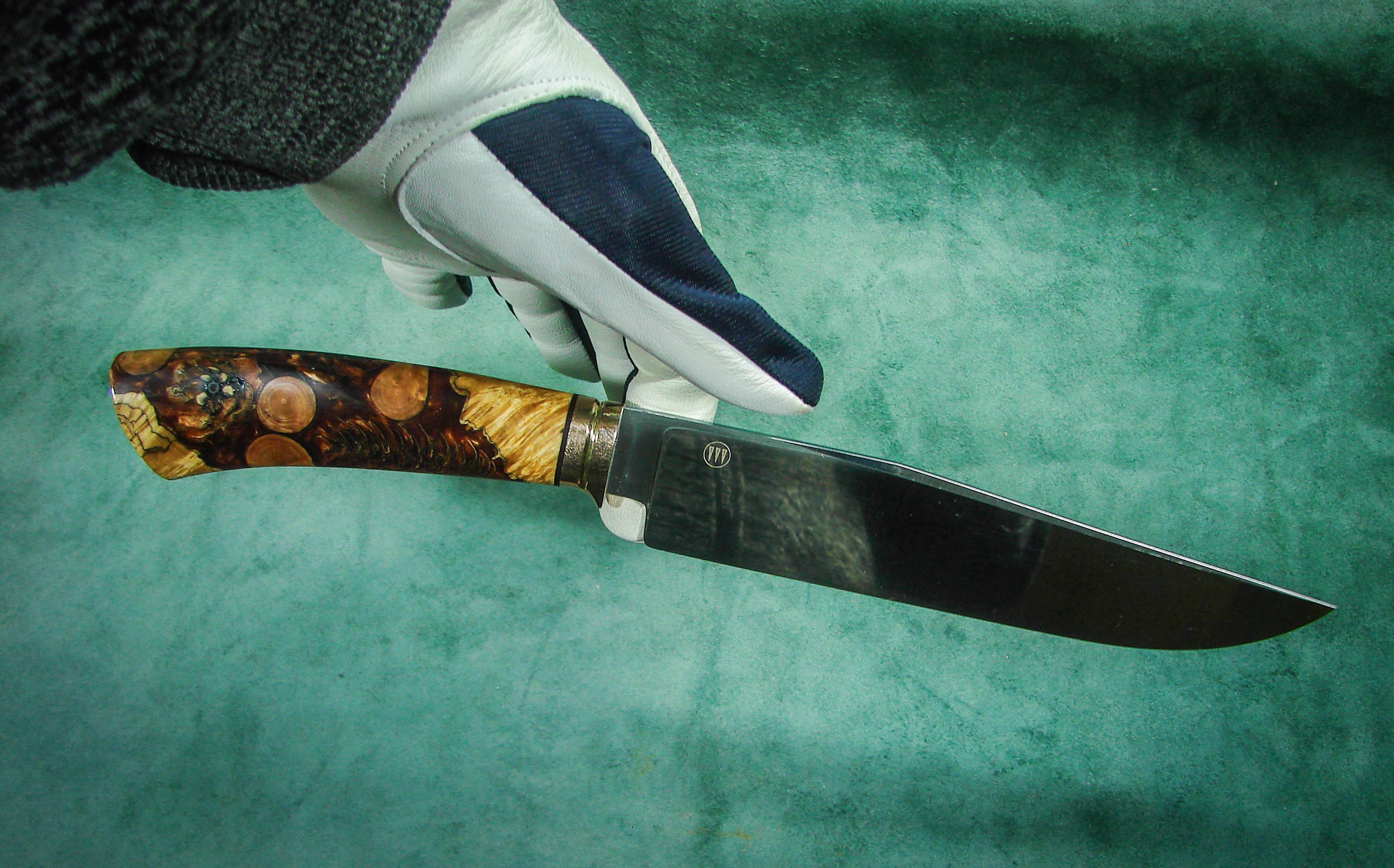

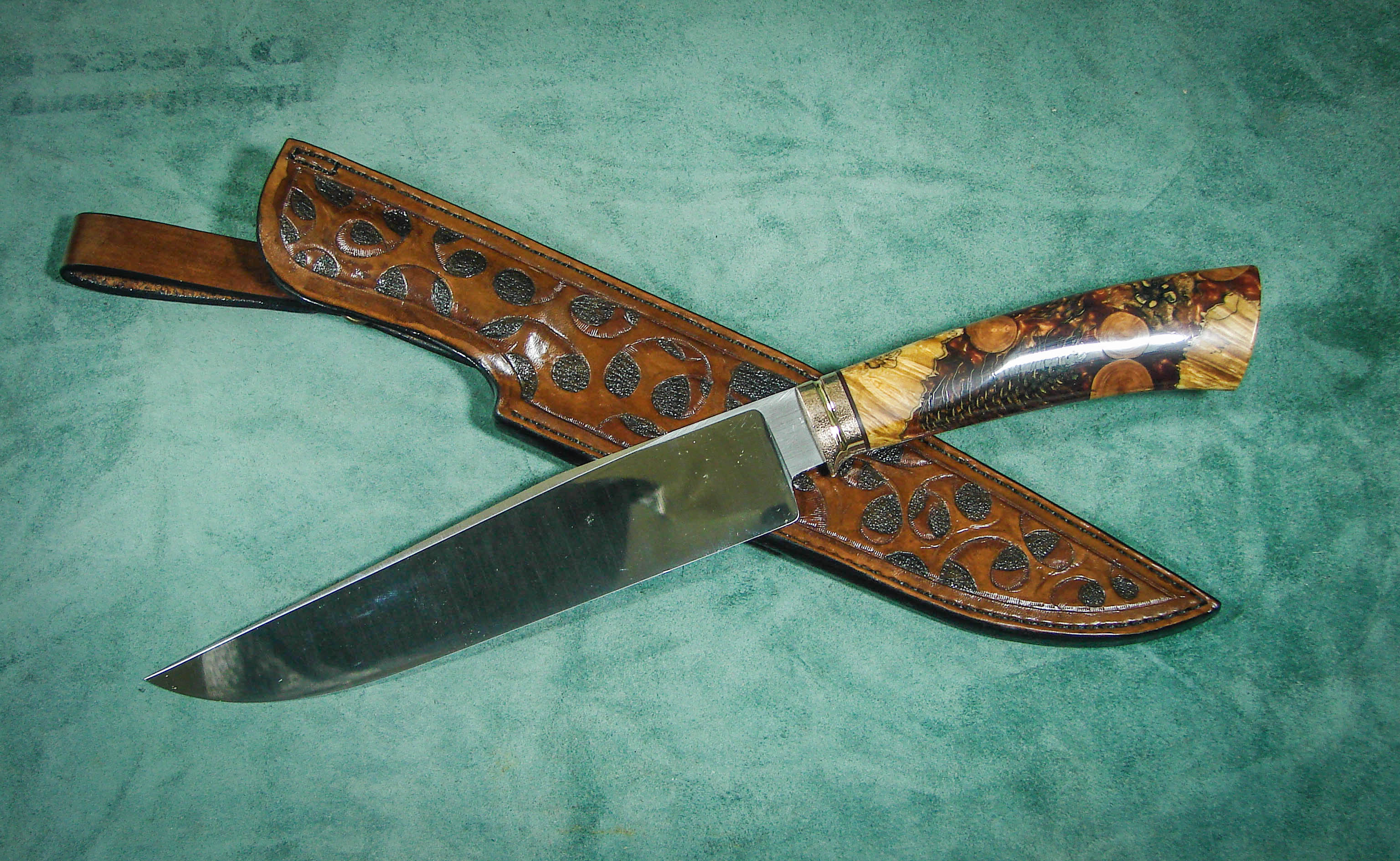

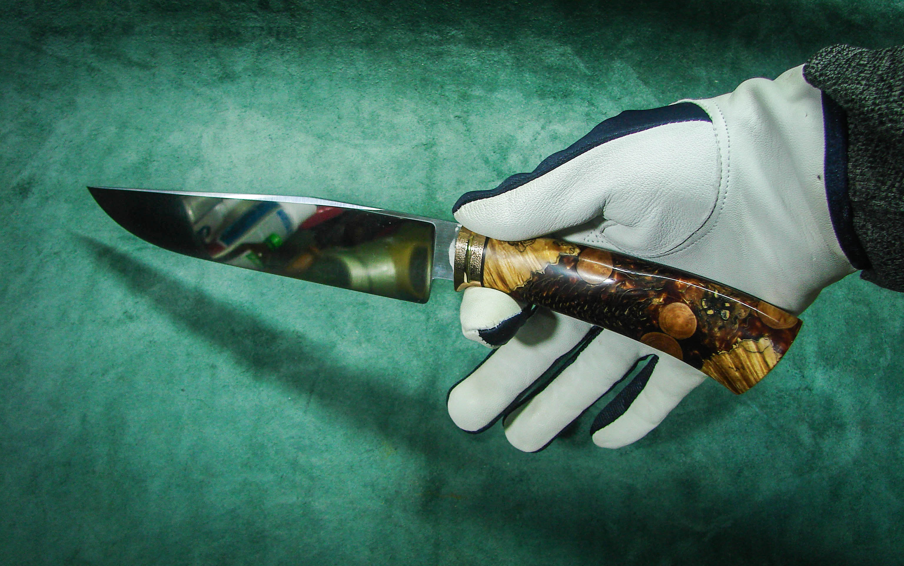

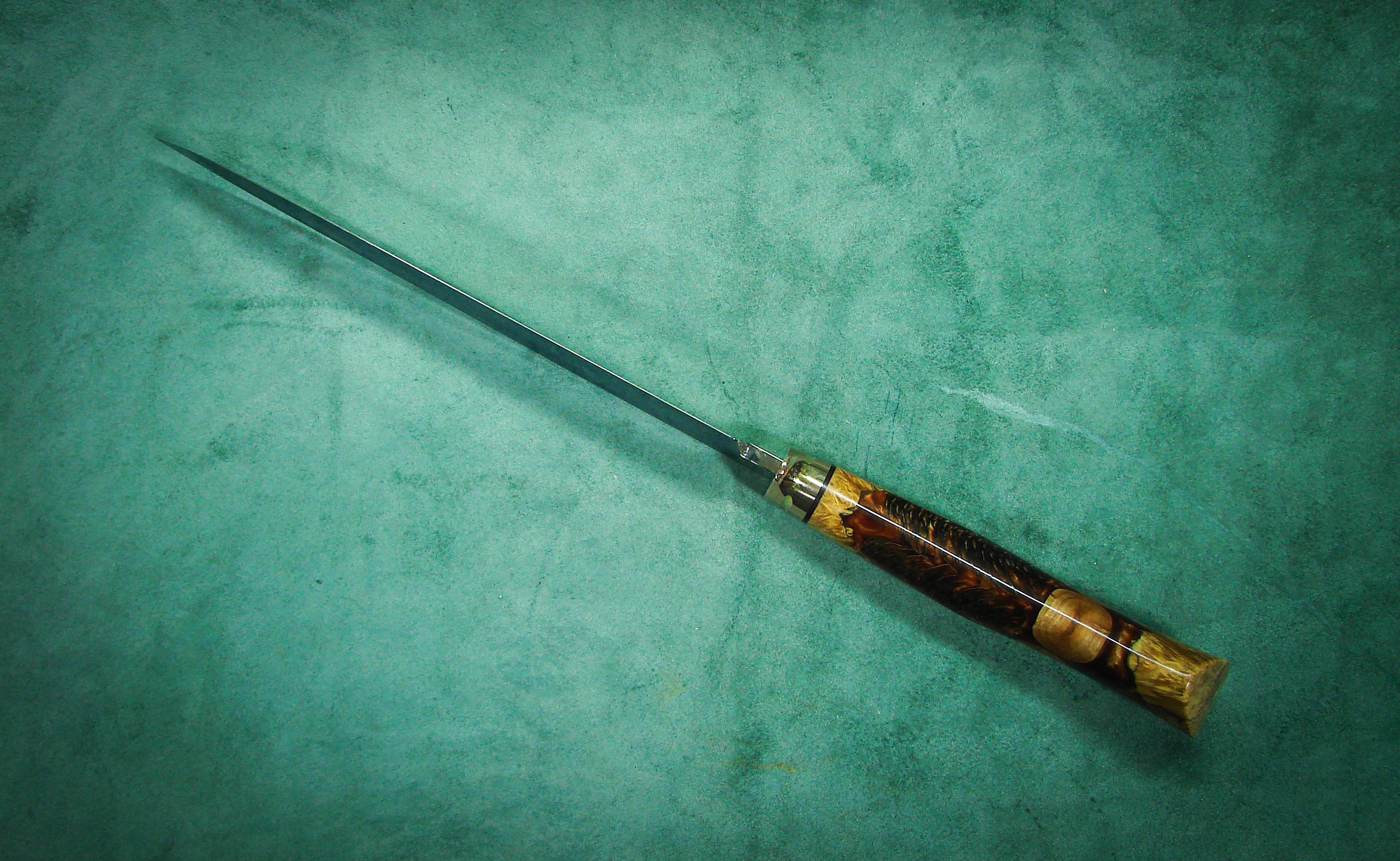

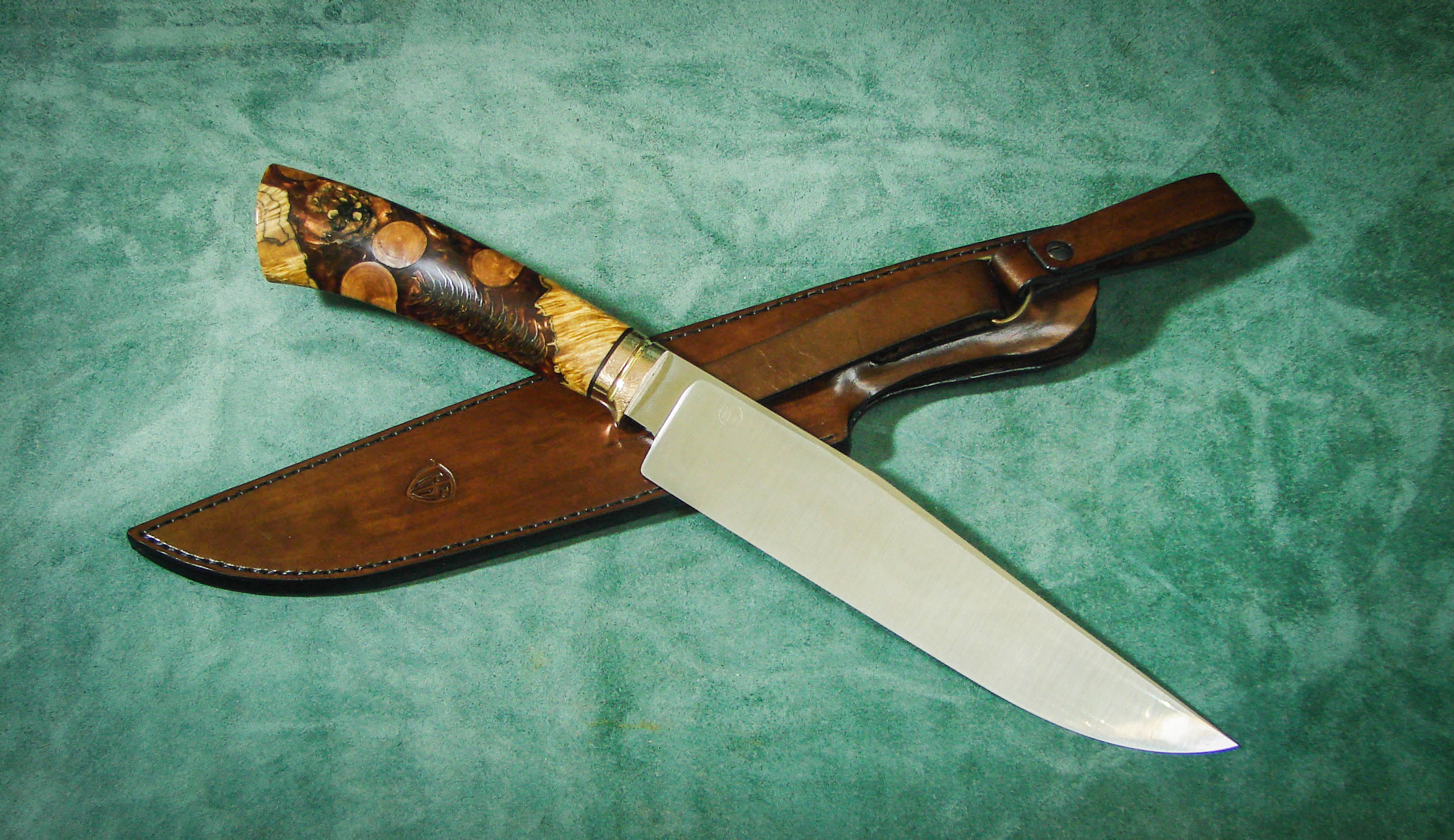

 Ось такий ножик народився нещодавно. Назва народилась ще до самого ножика, як брусочок від Саші Бойченка попав в руки, інших варіантів не було  {))}
 ТТХ:
 Клинок: N690 з кріо від інструментальщика. 270*37*4. Зведення 0,3. Заточив в 30 градусів. Ріже як меч джедая ))
 Руків’я: Жовтий метал (хоча заявлявся як мельхіор), латунь, гетинакс, і, власне, стабілізований борщ
 Піхви: Шкіра РВ, живіт. Хімія Kenda Farben.

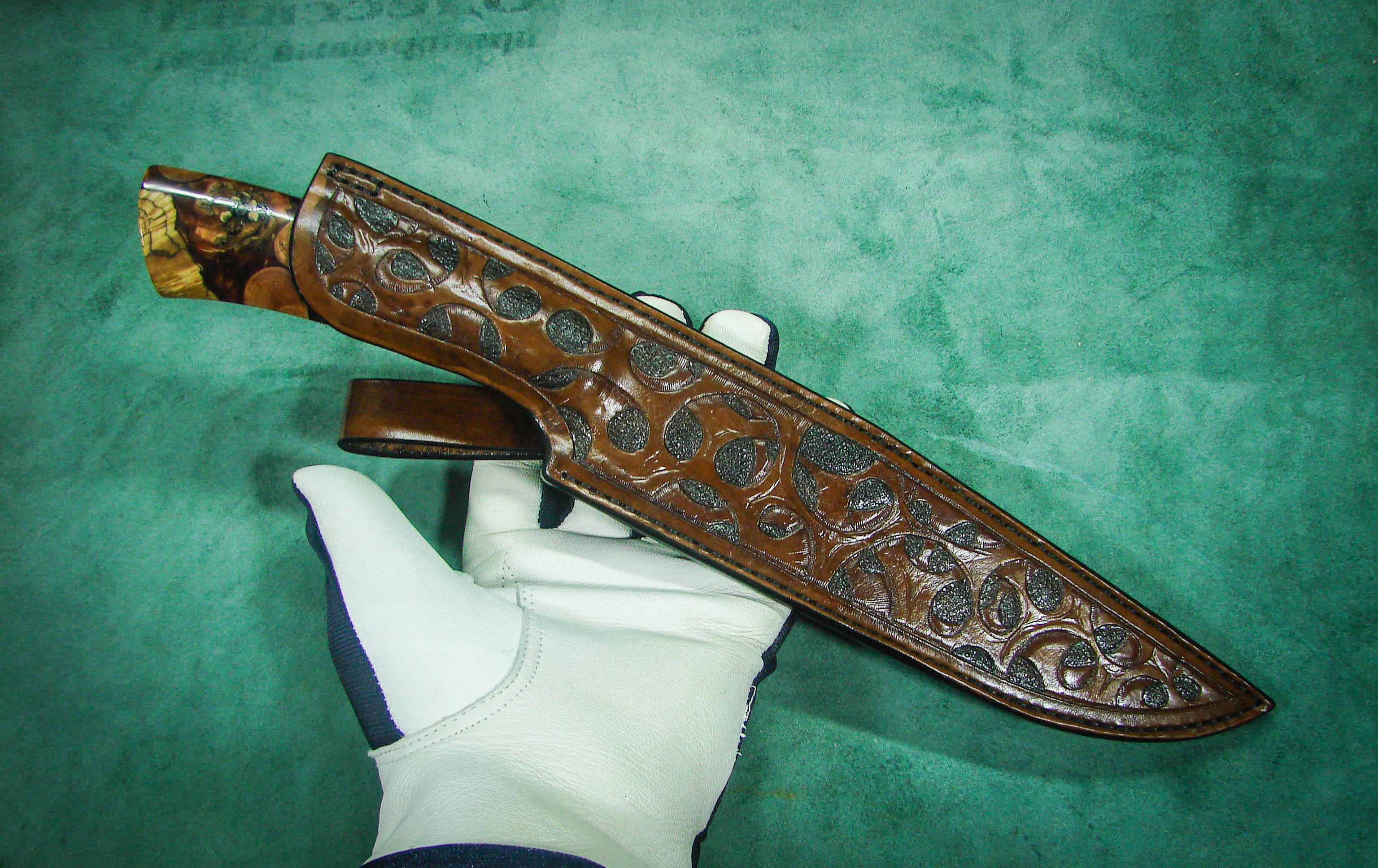

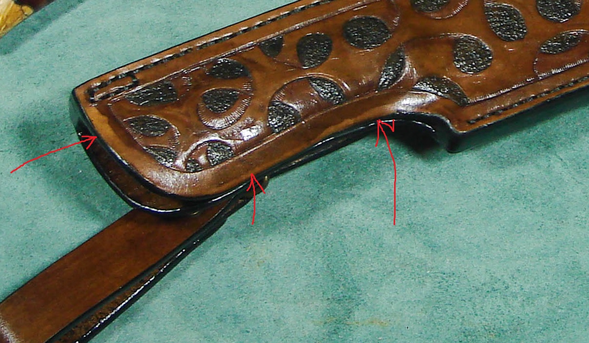

Є косяк (крім дилетантського тиснення)- при покритті апретурою вилізла світла полоса біля торця, хоча до фінішу колір був рівний. Підозрюю, через те, що торець був ще вологий  (_23). Поспішив після загладжування торців. Вік живи - вік вчись  {sm}.
Дякую за увагу  =)

Re: Український Боуі. Борщ ))
« Reply #1 : 29 Січня 2019, 10:42:21 »
Спасибо за оформление, приятно смотреть.
Нож понравился. Поймал себя на мысли, что он был бы оживленной темой для разговоров за пышным застольем на природе. И тут подумалось, что к стати были бы разборные ножны (с отъемным подвесом).
ПС не верится что клинок аж 270.

Краса  {_11}
Пожалуйста, поверьте на слово )) К сожалению нет фото с линейкой, но таких ножиков я уже где-то с десяток сделал. О размерах не вру, он реально здоровенный  {))}
Из-за широкого клинка и отстутствия упора такая конструкция показала себя не очень практичной. Хотя с ней приходилось сталкиватся. Вот тут например Тема
знаю Сергія з ФБ
Ні, то саме Саша. Зі Львова. Я в нього питав, чи то не його брат - ні, каже, совпадєніє  {))}. Хоча обидва займаються стабілізацією.
Дякую за відгуки!  =)

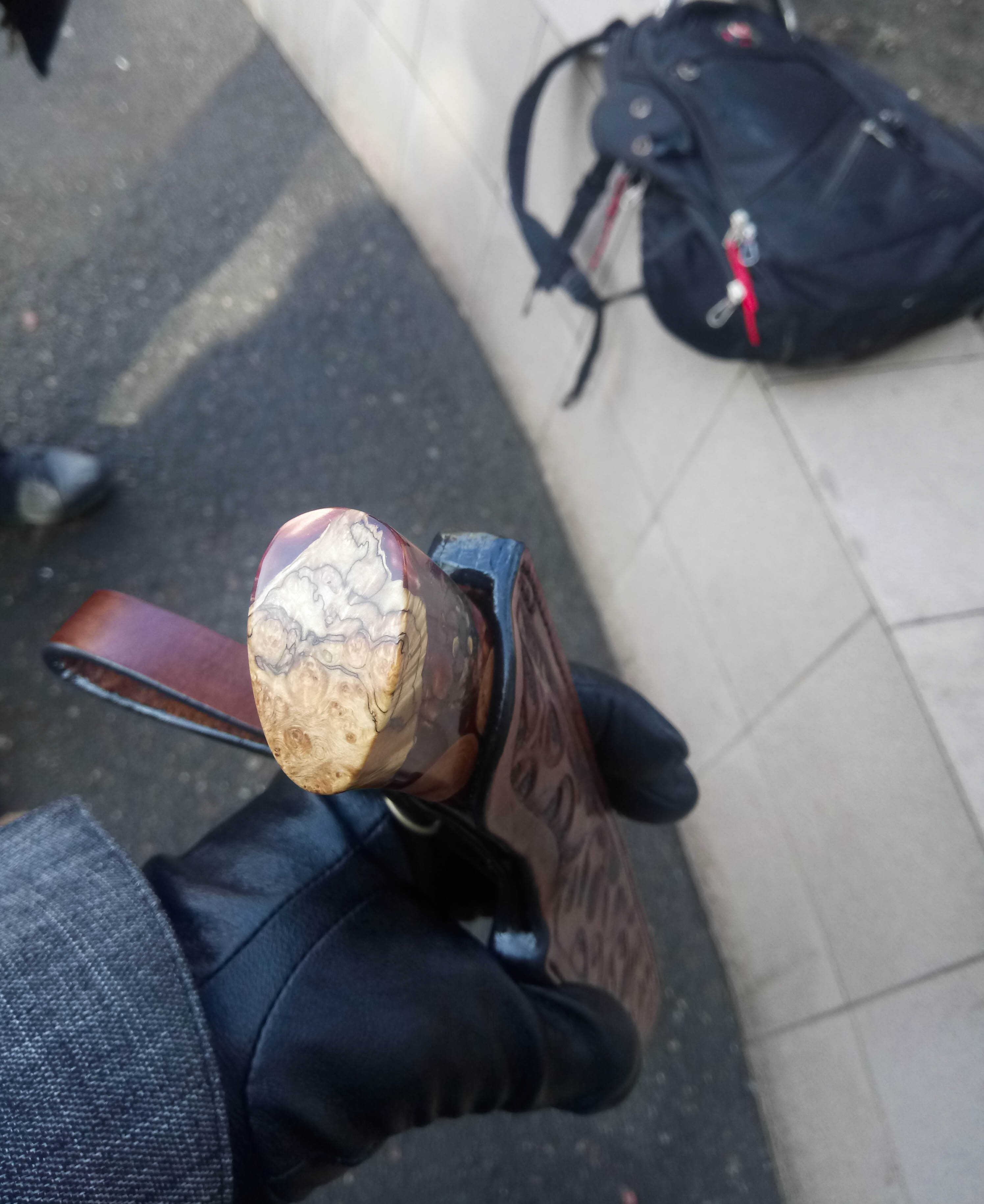

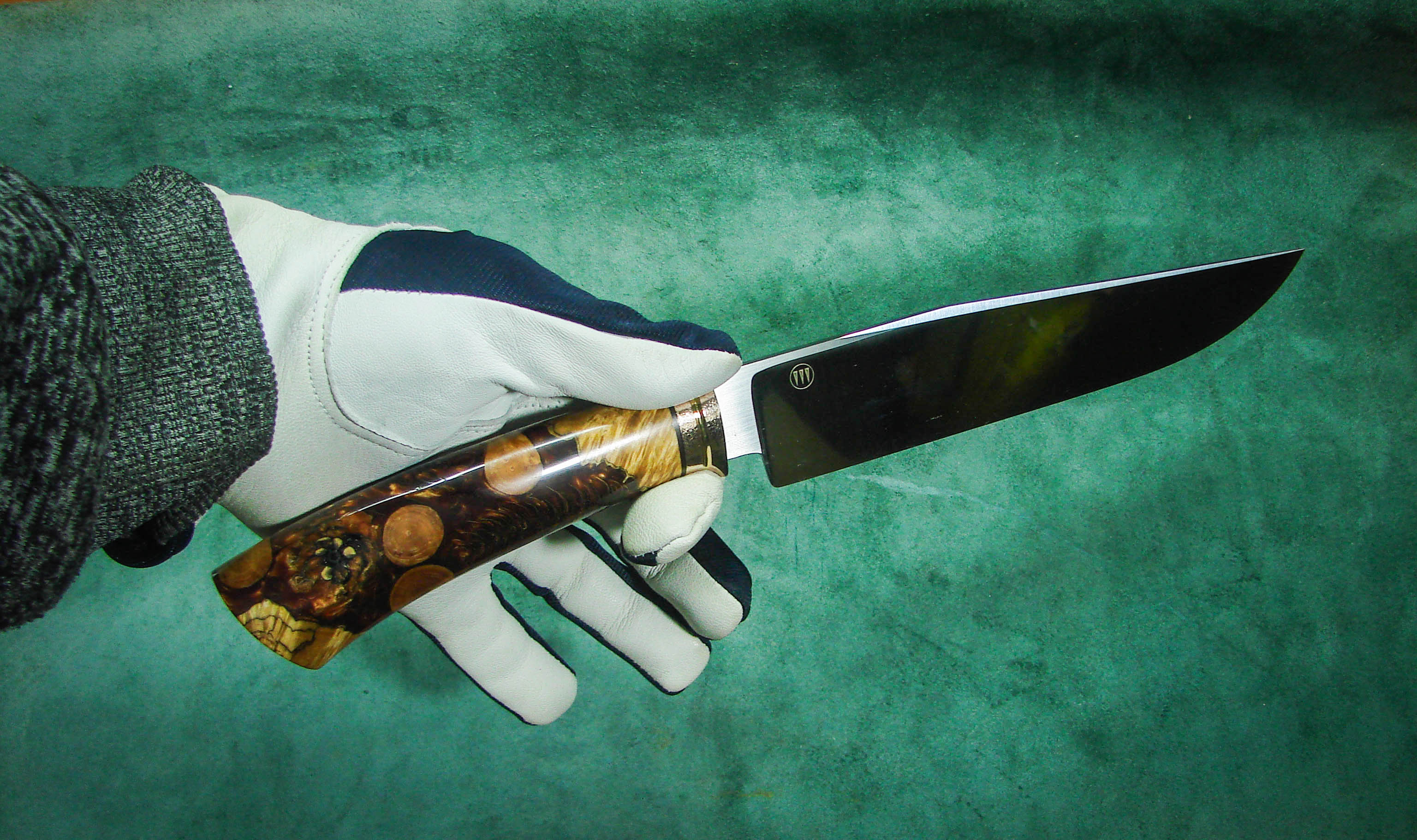

Можете сделать фото пятки рукояти?  =)
« Reply #5 : 29 Січня 2019, 11:15:35 »
Нож забрали час назад  ((
Эмм, а где это пятка рукояти? Пятку клинка знаю. Или Вы тыльник имели ввиду?

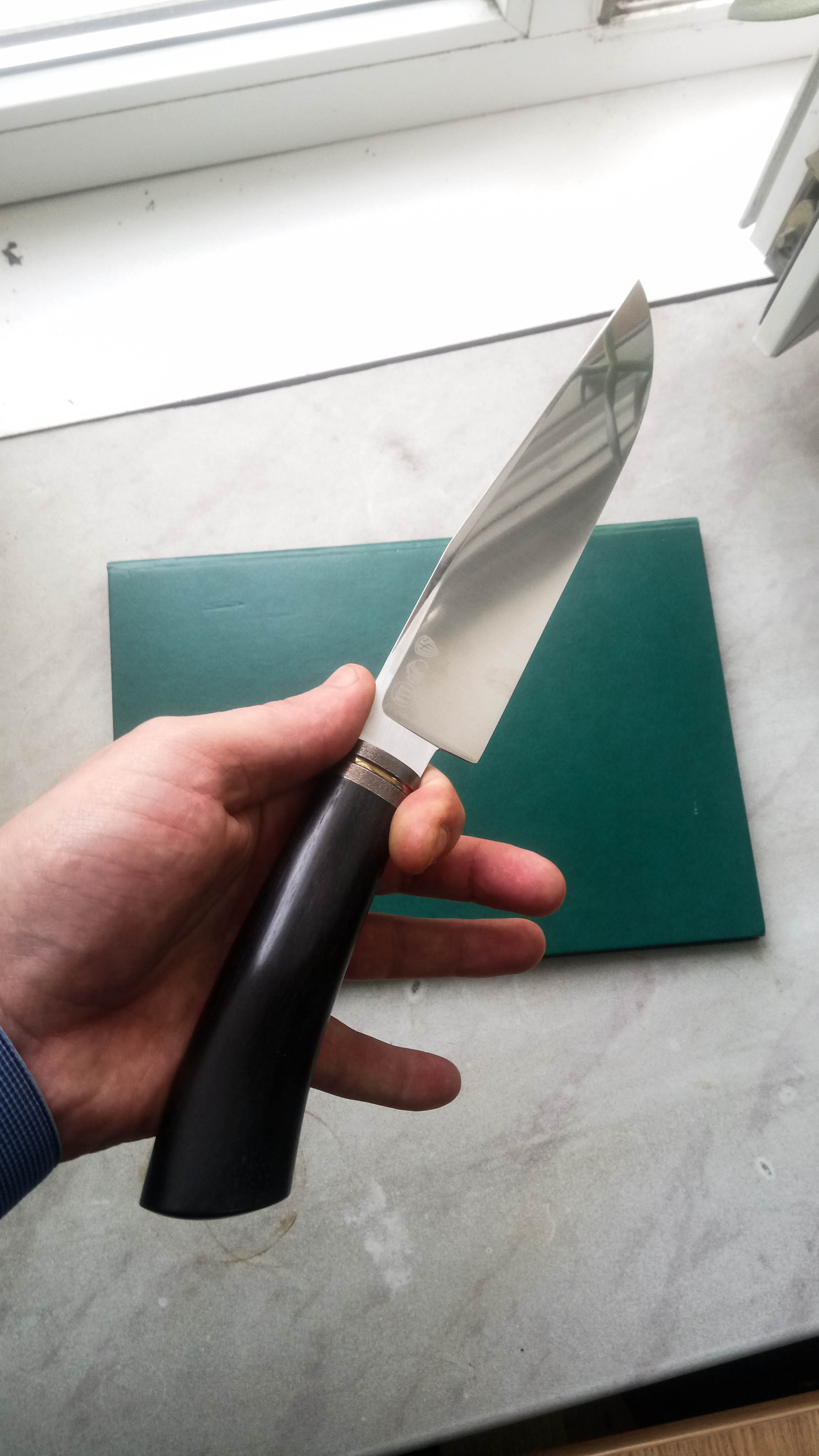

Мне не понравилось вот это награмождение.

 {_09} таки да, тыльник
« Reply #10 : 29 Січня 2019, 12:32:04 »

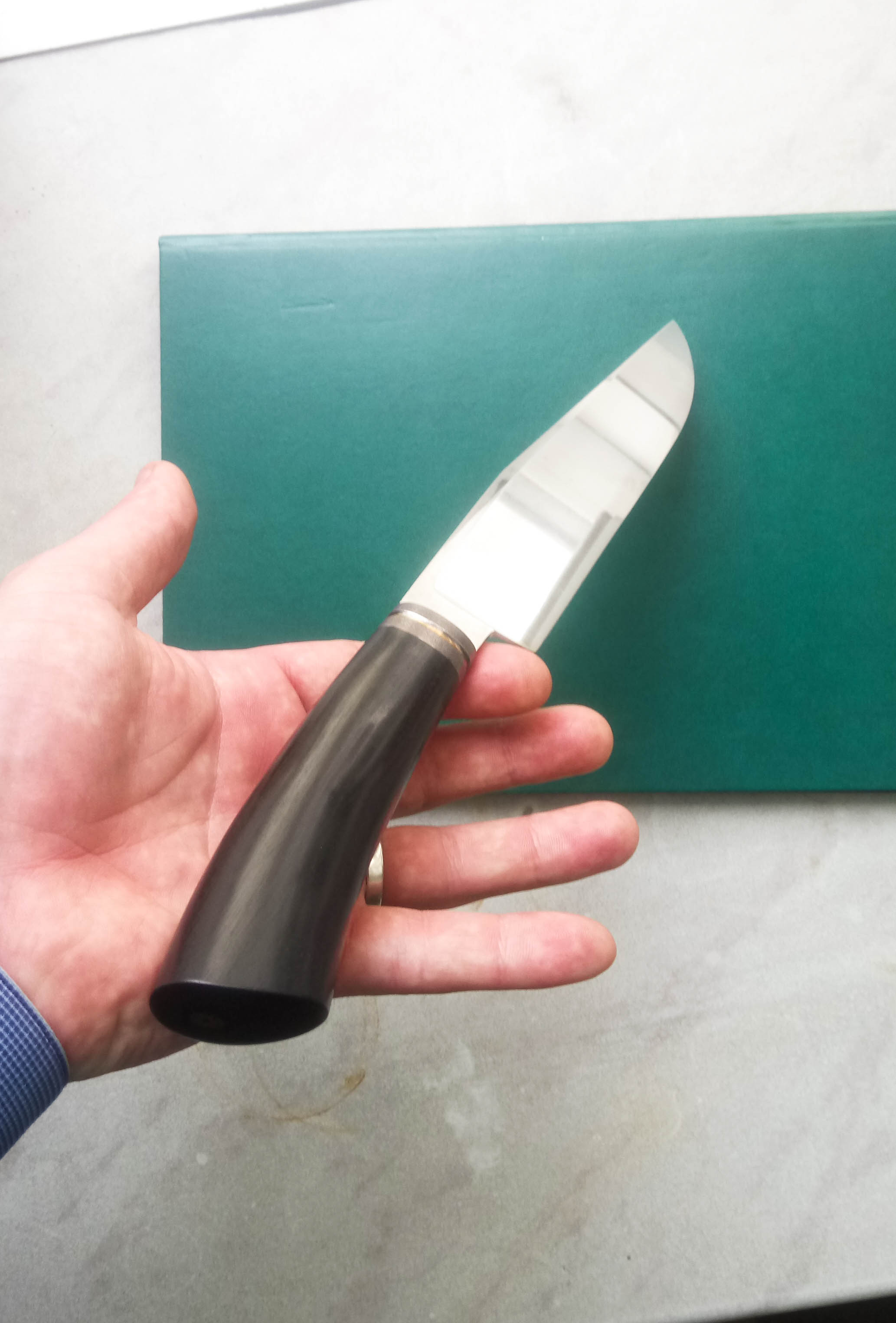

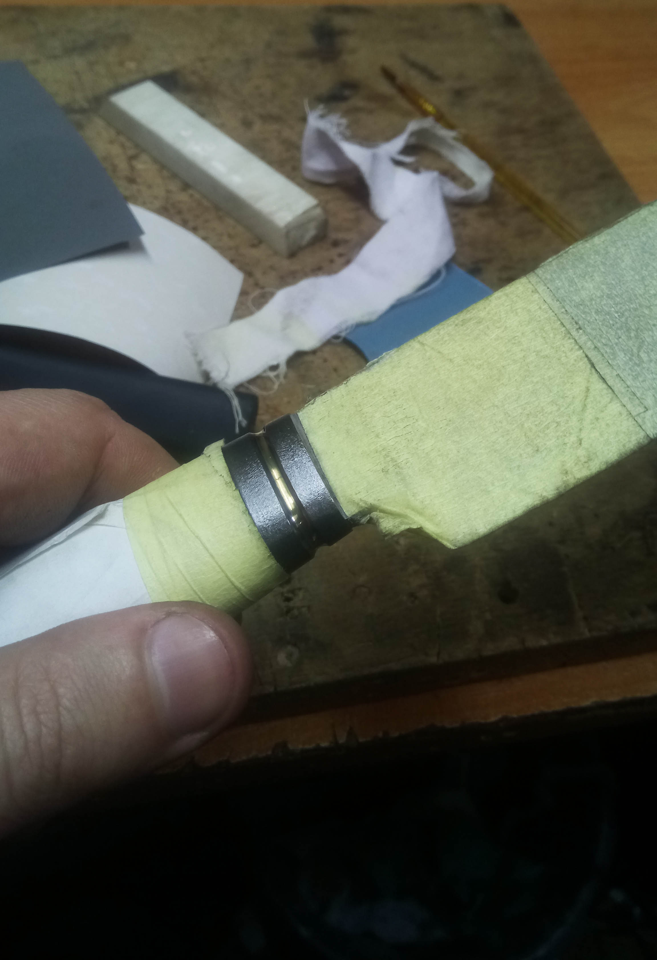

Bezik Больстер 15 мм с проточкой 3мм. Декоръ мсье  :). Когда больстер запатинирован изначально, или от времени - его тело и проточка имеют разный цвет.
 Сейчас дам фото и патинированного больстера и тыльника  {con}

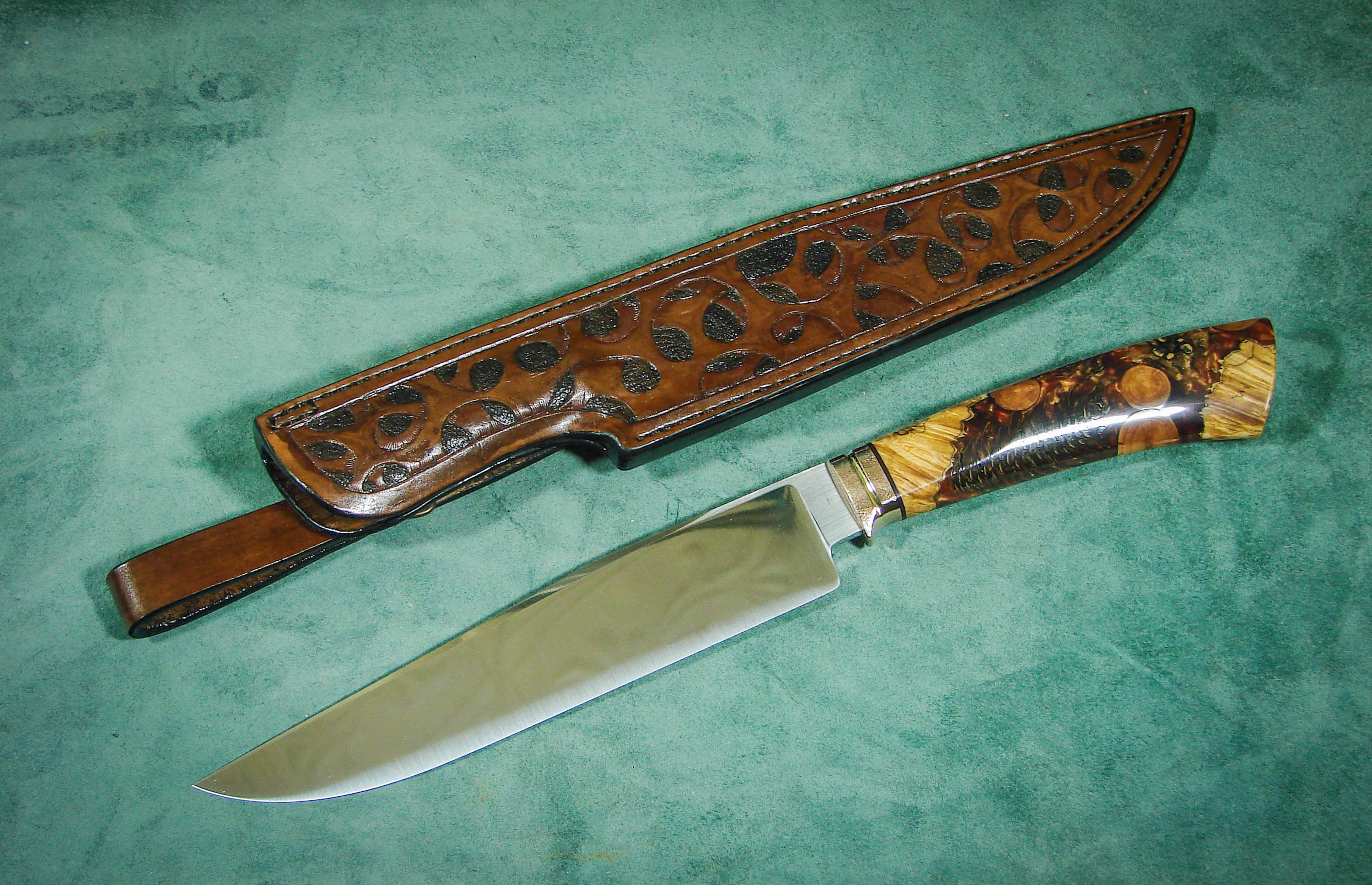

Ну почему же.
При всем "хаосе" тиснения на ножнах вполне четко читается изображения наложенные друг на друга.
Мало того еще и под стать рисунку (если можно так сказать) рукояти.

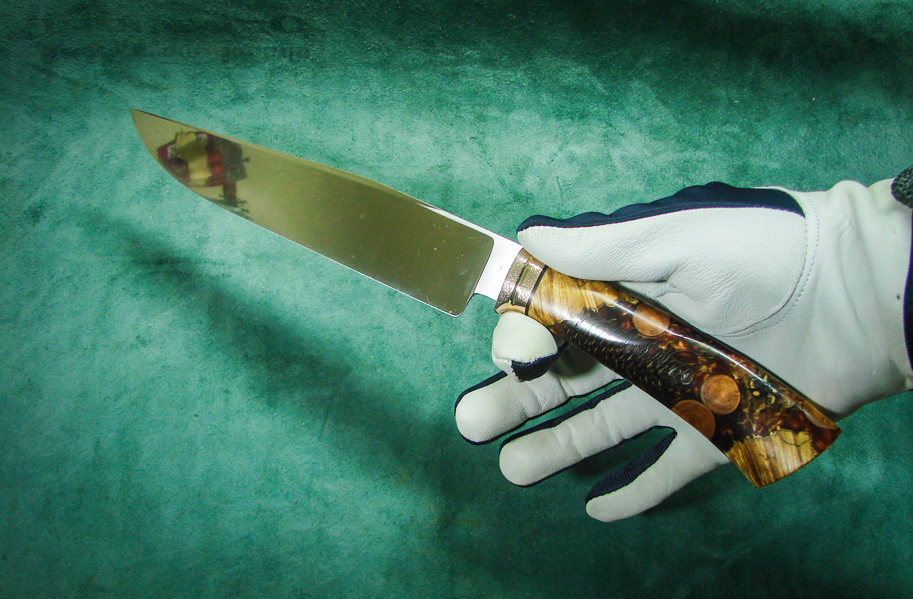

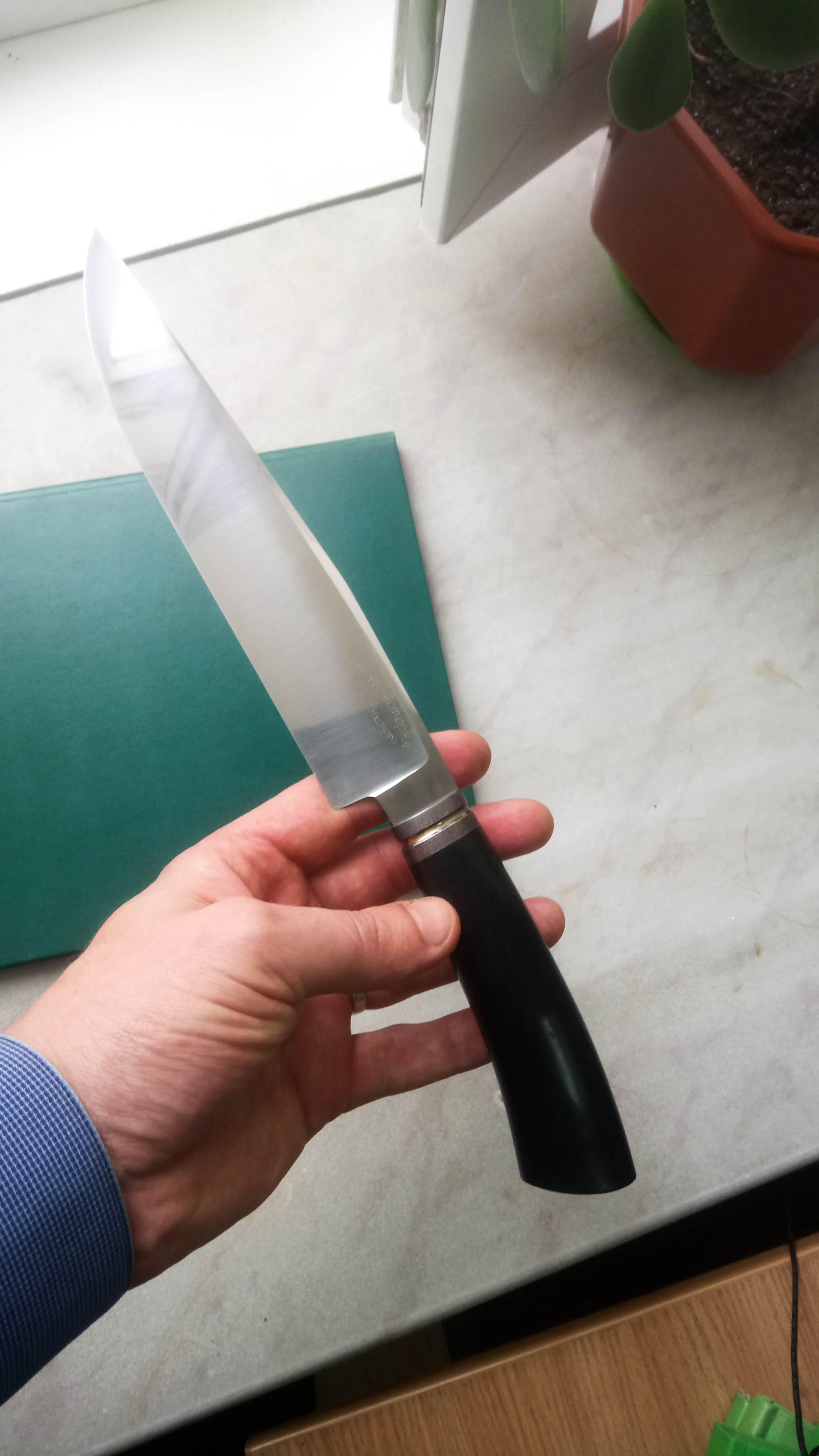

2 Bezik Вот так выглядит этот узел с патиной. Именно эти материаллы
Вот брат борща. С патинированным больстером:
Так что это только вопрос вкуса ))
2 Счетовод. Заказчик недалеко уехал, но фото с телефона. Уж извините  {_09}
Valerio - спасибо! Автор этого (по типу) узора некий Серж Волкен (Serge Volken). У него по коже сильно лучше и четче он выходит. Ну, зато есть к чему стремится  (__3)

Отлично! Мощно!  {_11} Кожу лучше красить до того, как замачивать. Если спиртовая краска, как другие не знаю.

Я теж , фарбував до замочування - сподобалось. {_11} Ніж . гарний. Шкода , в нас не можна робити больстери саме зразка Боуі.  :(

Чем и как делаете проточку? Может, случайнейшим образом, видео процесса есть?  {_09}

У борща на больстере присутствует подпальцевый упор и в вашем случае он  никак не вяжется с клинком такой формы. А брат борща понравился , там всё в тему.
Даже 100 долларовая купюра всем нравится поразному  ;)
« Reply #19 : 29 Січня 2019, 16:04:59 »
Как раз на ноже без упора народ разделился на 2 лагеря - одним категорически нравилось, вторым - нет  {sm}. Поэтому сделал с упором, чтоб опять разделились  {))}.
Благодарю  =)
Счетовод - та как. Как все люди - надфилями  {y}. Потом на ножку надфиля наматываю мелкую наждачку и вышлифовываю начисто. Видео, к сожалению, нет (моего). Но есть видео, как это делает кто-то из наших форумчан. Буквально недавно на ютубе видел. Ничего сверхсложного в тех проточках нету. Просто не спешить.
Вот тут я писал о проточках (с картинками) На третьей странице

seraotztА можно мне тупому расписать по пунктикам (если не сложно ) оте танцы с бубном при покраске ножен и их уреза?
« Reply #21 : 29 Січня 2019, 17:03:54 »
мне тупому
Шутить изволите, видел я ваши работы  {aaa}
 Прикол в том, что на сухой и влажной коже (даже если она выглядит как сухая), краска и финиш после покраски ложатся не совсем одинаково. На влажной коже (повторюсь, даже если она выглядит как сухая) цвет будет чуть бледнее, хоть 10 раз крась  {sm}. Краска - Kenda Farben Toledo Super, финиш - Kenda Farben Apretto Mild.
 Как получился косяк: После тиснения и первой покраски (фон) поставил кожу сушить на ночь в теплое место. На следующий день достал, покрасил еще раз, + черным цветом, тени и т.д, обрезал торцы устья в нужный размер. Снял фаски.  Намочил торцы кисточкой, чтоб загладить. Загладил сликером. Высушил феном. Вроде насухо. Покрыл финишем (Apretto Mild). Потом Kenda Orly. Где кожа была совершенно сухая - финиш ушел глубже и остался темнее. А где (как оказалось) была влага возле торцов, в глубине - осталась полоска чуть светлее. А по финишу красить уже нет смысла  {sm}
 Такой-же эффект наблюдается если по участку кожи помазать кисточкой, и шлепнуть, допустим, клеймо. Если после этого высушить этот участок феном (но не насквозь) - прокрас будет неравномерным, вокруг клейма будет светлое пятно.

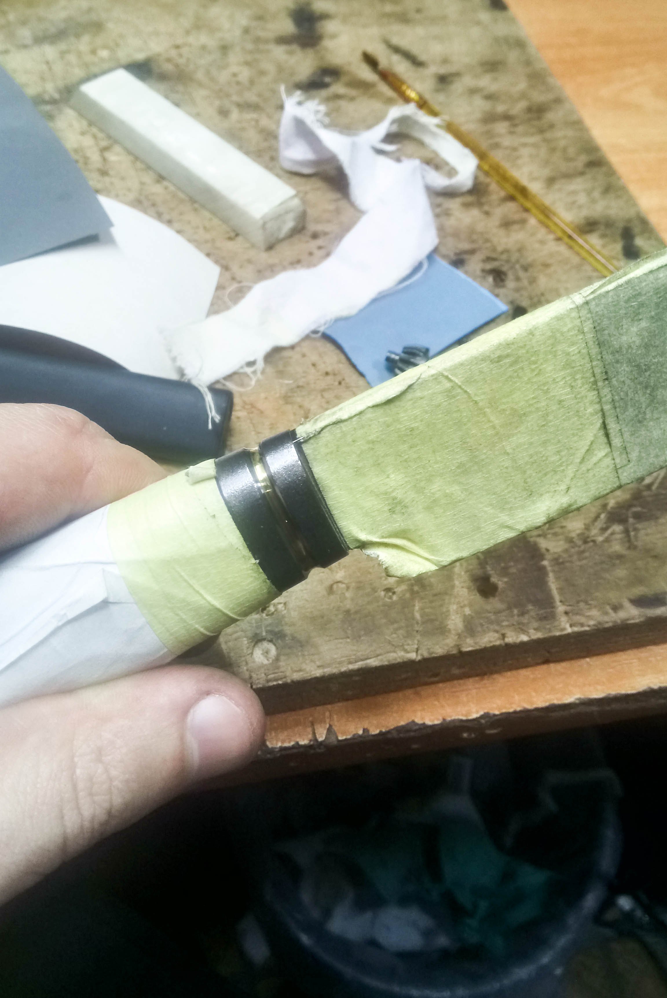

Благодарю за ссылку, прочитал всю. Вопросик тут по там, почему мамонт заклеивали перед пропиткой данишем?
« Reply #24 : 29 Січня 2019, 17:40:48 »
Ну, чтоб Данишем его не запачкать. Он ведь полированный, бляститъ  {))}
