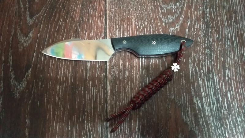

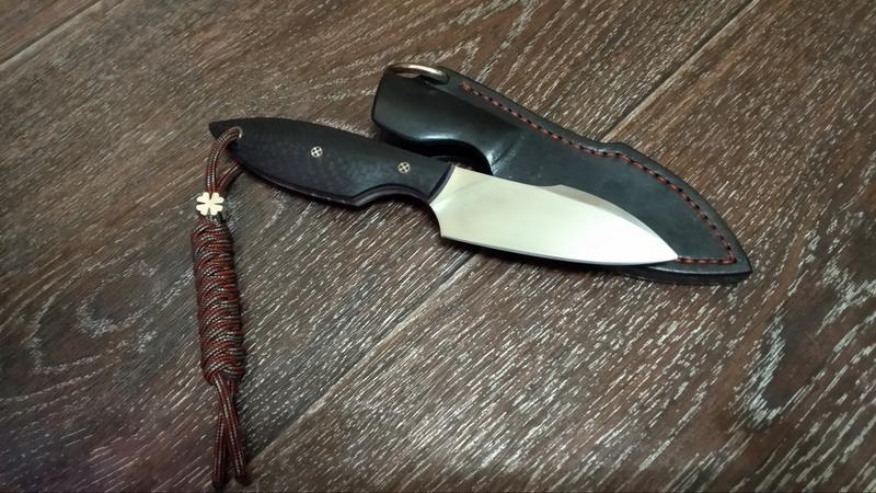

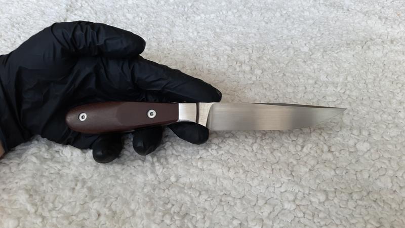

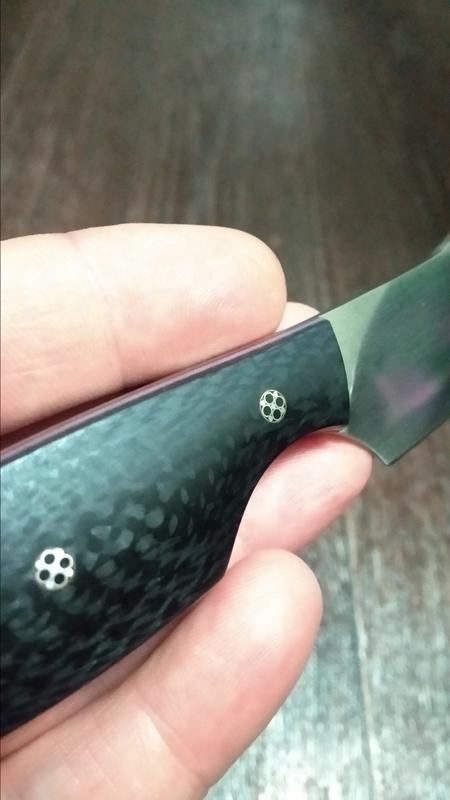

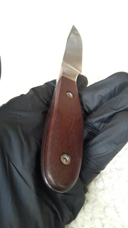

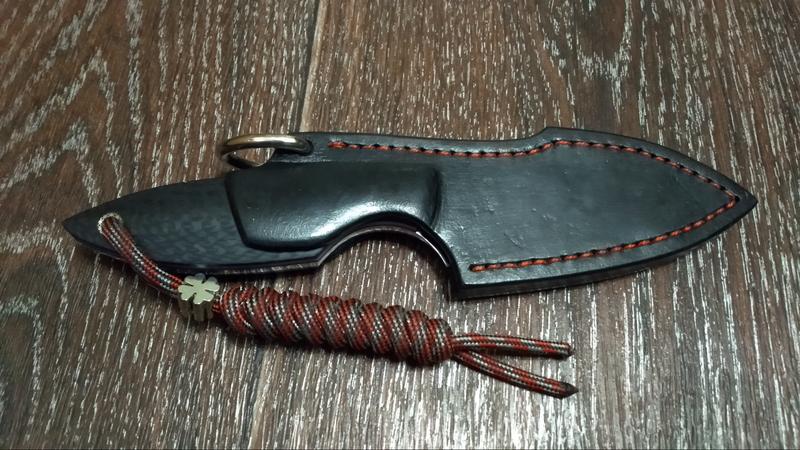

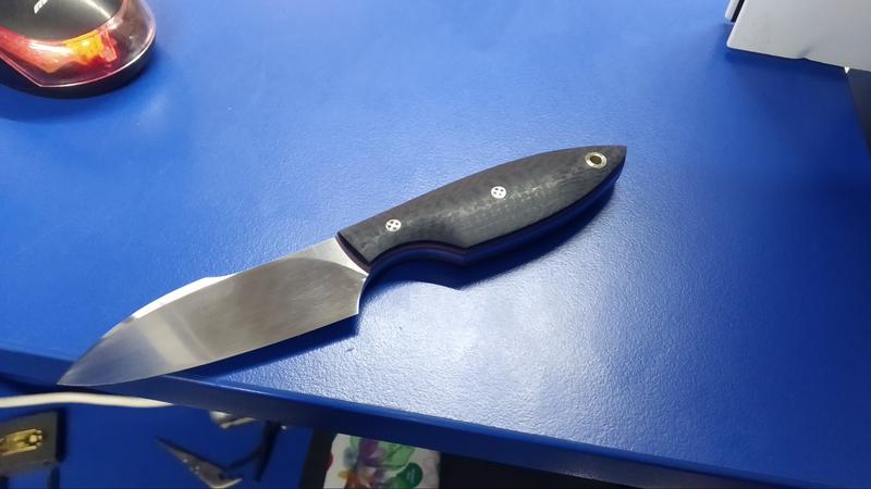

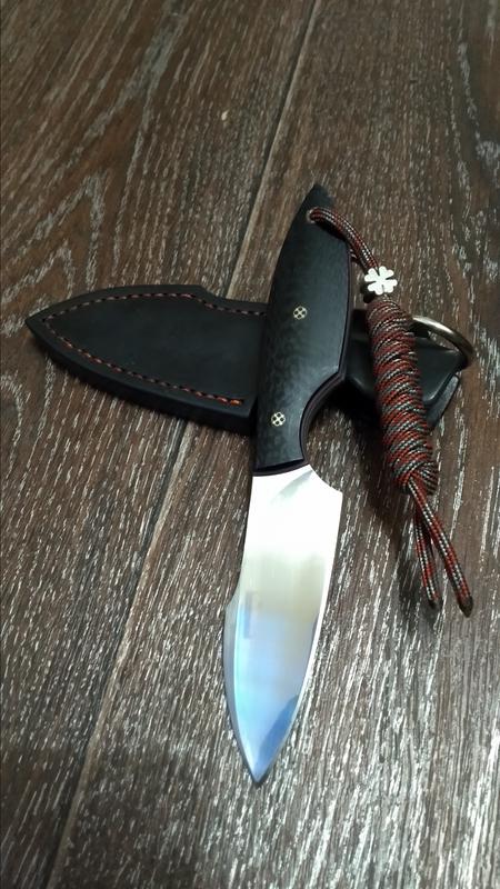

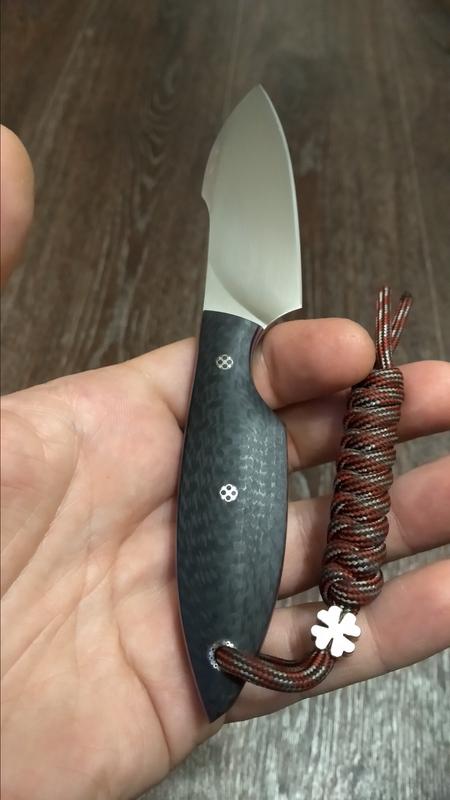

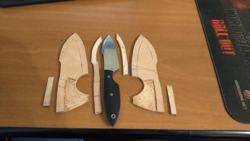

 =) Вітаю шановне товариство!
До Вашої уваги ніж з конкурсу "Новачок"
Загальна довжина 165 мм, клинок 80 мм, ширина 25 мм, толщина 3,2 мм
Сталь Х12МФ, 59HRC (від Инструментальщик)
Руків'я – склотекстліт чорний, микарта біла (від Hornet), фібра червона (власного приготування), мозаїчні піни (Lev Kravchenko)
Робота була виконана повністю власноруч, на вже знайомому таксопарку інструментів  ()
Дякую за увагу {tnx}

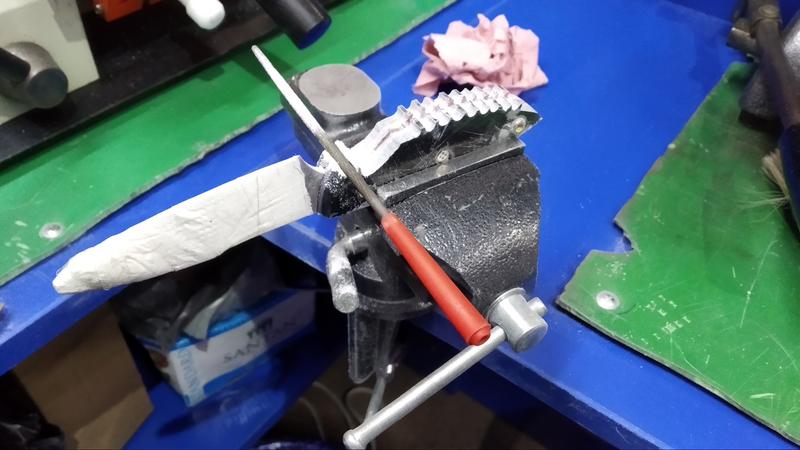

Тут не поспоришь, работа на уровне  {_11}
Делать рукоять напильниками в тисках - это так знакомо  {))}

Комплект відмінний! {_11}
Що ніж, що піхви.
От тільки гризуть мене сумніви в практичності такого підвісу - жорстке напівкільце впоперек піхов... Лише на шию, та і там напівкіцьце мулятиме. Якщо на пояс - ніж у піхвах намагатиметься стати впоперек паска. Або треба буде видумувати додатковий підвіс з карабіном. {sm}
Так і задумувалось, ніколи доробити. Та й не вдається щось мені з шкірою працювати. За рахунок того що ніж видався досить не габаритним хотів щоб піхви відповідали, та от не вдалось мені розробити більш вдалого варіанту (маю на увазі кільце) підвісу щоб не збільшувало розмірів виробу та гармонійно вписувалось в конструкцію.

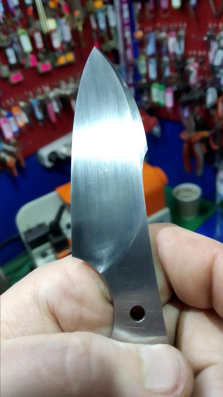

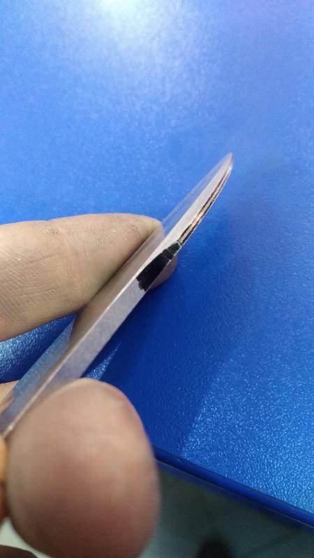

Вже говорив , що робота сподобалась. а фото процесу- це взагалі супер {_11}

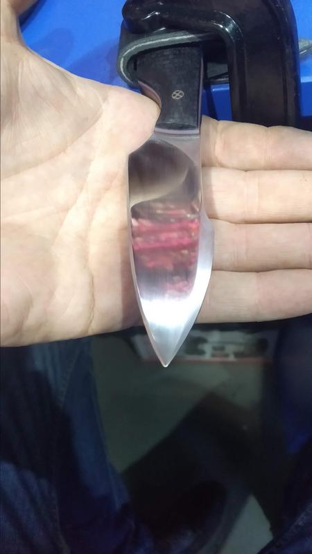

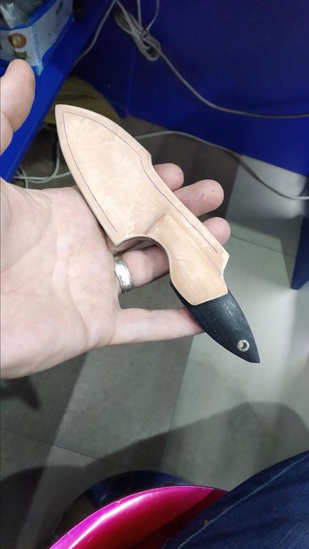

Дякую! Старався ловити, та більшість цікавих моментів було втрачено, бо забував, що маю телефон під рукою (_23) Чого тільки вартує підготовка та виготовлення фібри {))} Та й без травм нікуди, відсутність елементарних правил техніки бепеки призводить до неочікуваних наслідків.

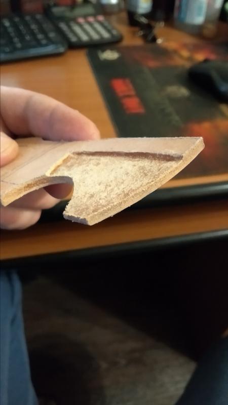

Та жодних секретів. Вкрав у дружини паперову скатертину, порізав на шматки приблизно 40х150мм. , попередньо приготував товсте скло , 4-5 шарів, промазавував епоксидкою й затискав струбцинами з всіх сторін. Два дні сохло, нерівність краю обрізав і вийшло десь 35х130 пластики товщиною приблизно в 1 мм., легенько зшліфував плівку епоксидки і вуаля. Отвори робив на руках, палець потрапив на сверло і випав з роботи на тиждень  (_20). Отвір в пальцеві десь приблизно на 1-1,5 мм. крові не було, проте біль був такий, що аж онімів.  [corp]

А мне лично фото, как-бы и по-барабану. Я этот ножик крутил почти час в своих руках и нашел его не только симпатичным но и вполне управляемым в руках. Более того, как пользователь (отнюдь не как изготовитель) обнаружил именно в этой форме массу достоинств, о чём и сказал мастеру и не только ему. Все кто в тот момент были рядом, со мной согласились. Так что можно сказать что тест на пригодность и даже к весьма специфическим работам именно этот нож прошел.
Снимаю шляпу перед мастером. =)

Проделал то, что всегда сейчас делаю. Я имею в виду армию. В ножике есть две фишечки, которые очень влияют на управляемость изделием. Это глубокая выемка на рукояти и выступ на обратной стороне лезвия. Я не знаю, чем руководствовался Сергей (Punia), когда создавал концепцию, но с размерами он угадал. Нож управляется практически двумя пальцами, занимая любое положение в руке. Особенно даже изгаляться не нужно - подумал, как его перехватить и он уже в нужном положении. Что указательный, что большой палец руки упираясь в этот выступ на лезвии обеспечивает вполне приличный нажим на режущую кромку и контроль режущей кромки (наклон лезвия и его вихляние) если нужно провести длинный разрез какой-либо поверхности. В моем случае - лист карты от 70-ти и более сантиметров без линейки. При строгании большой палец опять-таки упирается в этот выступ и строгание происходит ближней к рукояти частью острия, уменьшая нагрузку на кисть. Если нажимать на лезвие большим пальцем другой руки, то опять-таки палец упирается в этот выступ и не гуляет по лезвию, а выемка в рукояти позволяет без напряжения оттягивать нож. Получается именно резание при строгании, а не прямое движение лезвия перпендикулярно к строгаемой поверхности. Это опять-таки облегчает процесс. Нарезание так-же контролируется указательным пальцем, как и сила нажима на нож. Практически ты режешь поверхность как-бы своим пальцем, под которым находится лезвие. Очень удобно и без ошибок.
Ну там ещё пробовал всякие финты, как-то перехваты, уколы и прочую чепуху. В основном огромный плюс в том, что такая форма позволяет без усилий справляться практически с любой работой. Нож управляется и надежно фиксируется в руке двумя пальцами. Для повседневной деятельности - очень удобно.
Будет время сниму киношку, т.к. ножик поменял хозяина и поедет со мной в зону БД.
