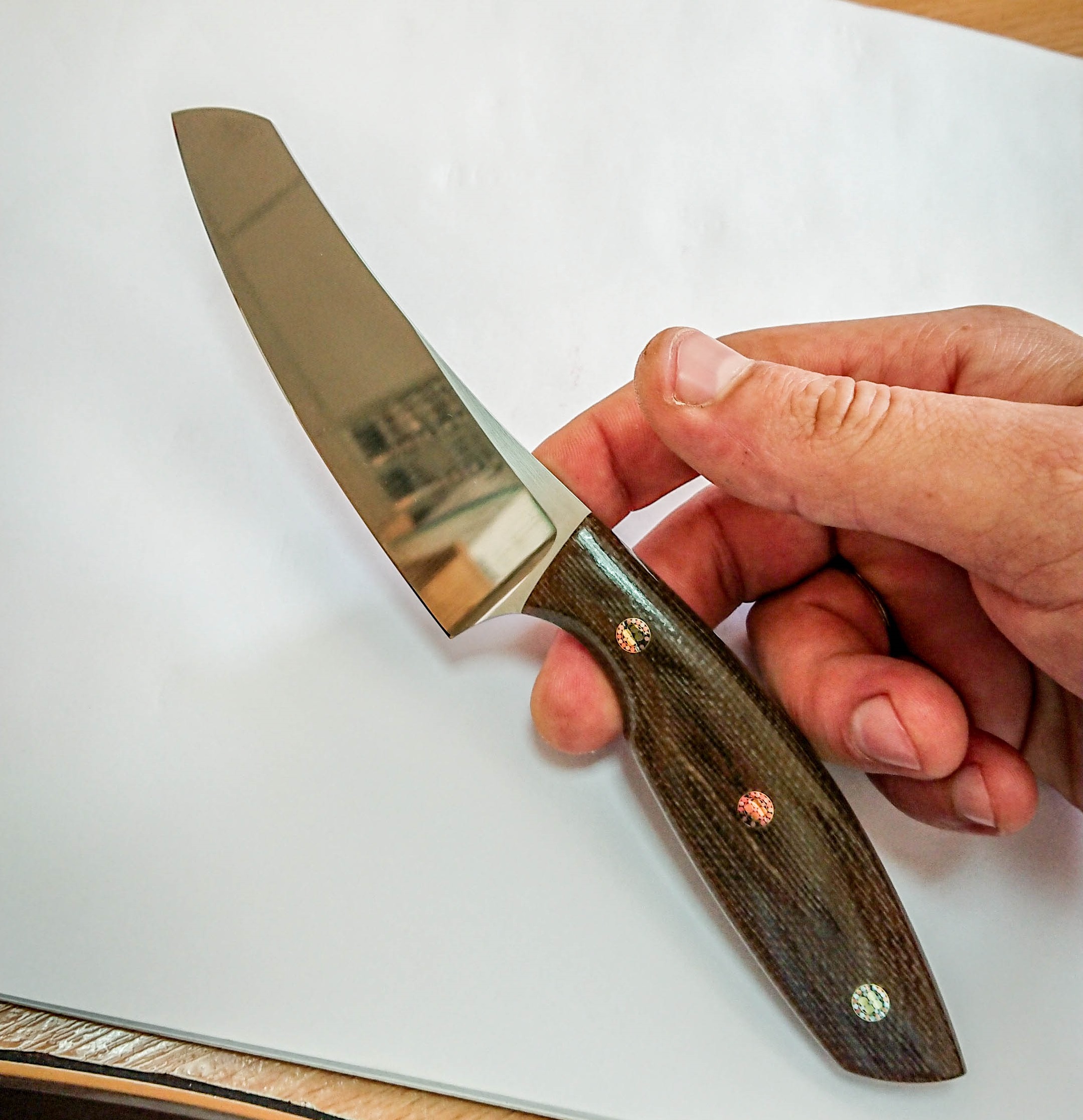

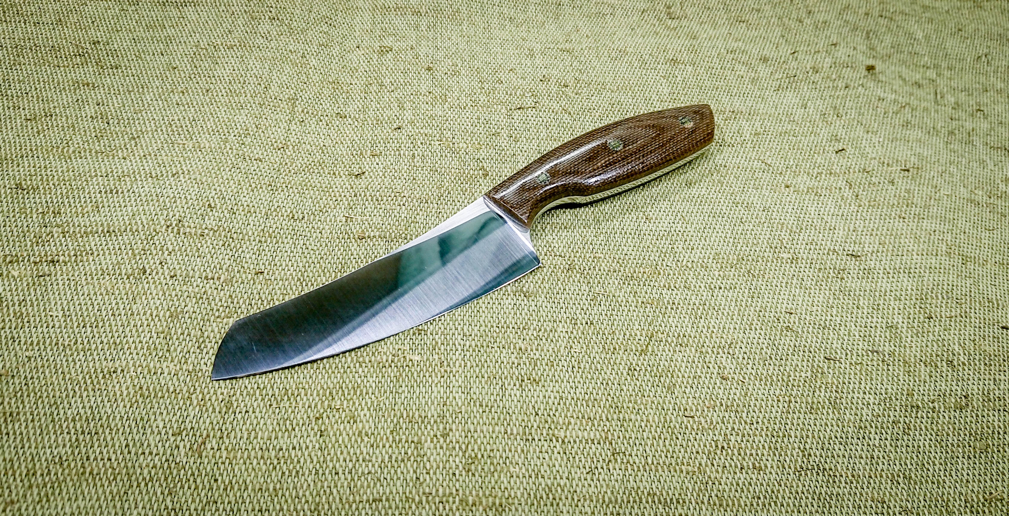

 Отже, сама цяцька - сталька 4мм n690 з кріо.
Клинок - 105мм. Весь ніж - 223
Мікарта - Hornet. Піни - СВАТ.
Зведений в 0,3.
 Назву поки не давав, надіюсь, переосмислю трошки, зроблю як колись задумував - то й назву так, як в зошиті  :)
Помітив, що на фото реально не вдається передати фініш клинка. Через бліки здається, що там сатин. Нарешті знайшов що покласти для відображення  {))}
Юра, дякую велике за науку по мікарті. Все вийшло класно  {_11}. Але я всеодно її відполірував  {))}

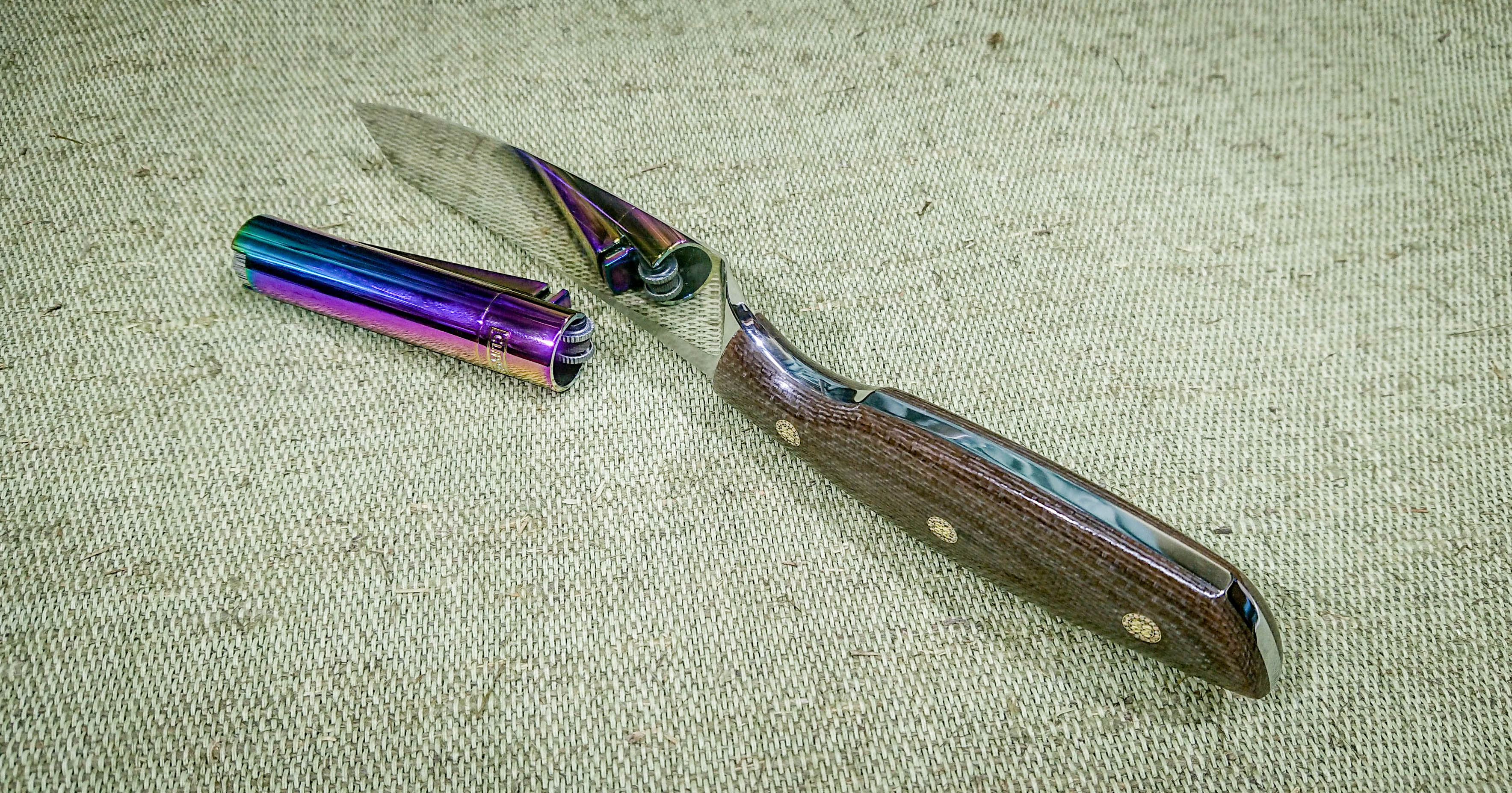

из под ленты, как на эскизе лежит
Это один и тот-же нож сфотканый в один и тот-же промежуток времени  :). Так вот фото передает. Кажется, что сатин, а вживую почти зеркало.

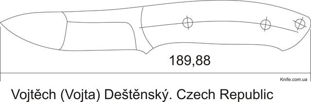

Для этого и рисуется кривая ось через рукоять (на эскизе она тоже есть. просто её не видно). Она делит ассиметричную рукоять "пополам". Так я ищу место для пинов   {_09}
Типа как тут:
