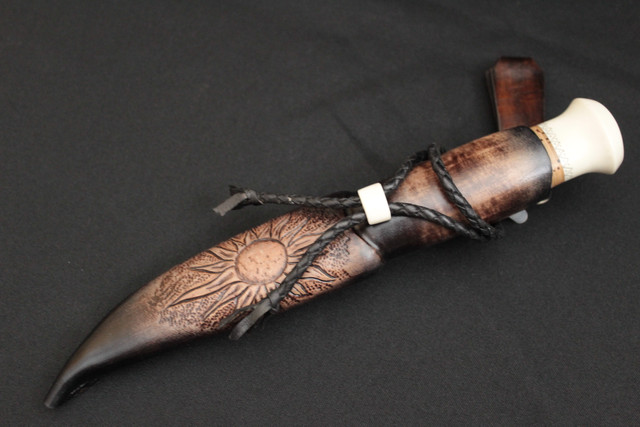

Вітаю панове!
Завершено черговий проект-ніж саамського типу "Весна".
Загальна-240 мм.
Клин-122х27х4.2 мм.N690.60HRC(Анзар).Слюсарка моя,спуски прямі в 0.2 мм.
Руків`я-джума,береста.
Піхви-шкіра РД,фарби,трохи тиснення,просочення.
Дякую за увагу.

Ладный нож, приятный комплект. Рукоять понравилась, хорошо всё подобрано и выполнено. А на рукояти не кость стоИт? Если нет, то что за дерево такое "джума"? Как-то совсем не нашел информации по нему.

"Жума" это искусственный камень, вместо рога. Чистая работа.  {_11} Работа выглядит как то скромнее предыдущих. В руках, что лучше смотрится рог или камень? На фото трудно понять.
Різниці майже нема.За виключенням того що ріг дещо пористий.А джума ні.Для скріму краще.

Жаль, что ножны показаны только с одной стороны. Думаю, что с другой тоже есть на что посмотреть.
Як на мене там все як завжди-шов седельний,підвіс вільний.Якщо так цікаво то можу сфотать та показати!

Нам все цікаво. Ніж- красень.
Re: Весна
« Reply #15 : 12 Березня 2021, 22:31:05 »
Якось так

Ножны по ярче бы, может цветопередача такая, я бы добавил желтизны под рукоять.
