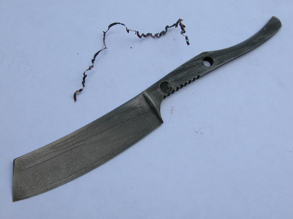

« Reply #62 : 12 Червня 2011, 11:59:45 »
"яхта" сразу "уплыла" в Днепр (в смысле - в город ;)) где и дожидалась моего возвращения.
(Скоро отчитаюсь подробнее.)
Вот дошли руки о до Яхты.
Мысль довести до "полной кондиции" прямо на арканзасе отложил до лучших времён, потратил пару минут на коже с ГОИ.
Застрогал волос на весу.
Как строгал, так и сфотографировал, не перехватывая.
тута
(По ссылке/клику фото большое - 2000х1000, но лёгкое - всего 80kb.)
PS Пасмурно => резкость не идеальная, но и так видно?
После бритья срезает волос в сантиметре от пальцев - стойкость РК вполне достаточная.
« Останнє редагування: 12 Червня 2011, 13:26:01 від Cynic »

« Reply #63 : 12 Червня 2011, 12:09:47 »
Острая, однако...  (_19)
