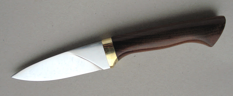

Все мое.
Общая длина 208, клинок 95, толщина 4,8, тройной клин, сталь - Х12МФ

« Reply #1 : 29 Травня 2009, 18:15:33 »
почему фото только одно?
а нож в Вашем "элегантным" стиле, но на другие не похож {_11}
формы  {_24}, и с практической стороны очень удобен должен быть.

« Reply #11 : 30 Травня 2009, 21:45:29 »
Клинок -  {_24}, а рукоять как-то не очень, узковатая, и навершие не понравилось.

« Reply #12 : 30 Травня 2009, 23:29:59 »
 {_11} {_11} {_11}
вот только при таком клиночке
...клинок 95, толщина 4,8...
выемка на рукояти не глубоковата ,а? ;) вдруг ведь чего  ((

« Reply #13 : 30 Травня 2009, 23:42:18 »
А там не выемки ни упора не наблюдается за отсутствием таковых.

Re: Просто ножик
« Reply #14 : 31 Травня 2009, 00:11:46 »
ну,мне,не то,чтоб доеб...к отличному ножику,просто интересно и полезно для развития
3.2.1. мінімальна довжина клинку – не менше, як 90 мм. Довжина клинків визначається вимірюванням відстані від вістря до обмежувача або утику руків'я.
3.2.2.     мінімальна товщина клинку – не менше, як 2,6 мм. Вимірювання товщини клинка провадиться у найтовщому його місці...
3.2.8. Глибина підпальцевої виїмки, якщо вона на держаку одна - не менше 5 мм.
3.2.9. Глибина підпальцевих виїмок, якщо їх на держаку декілька - не менше 4 мм хоча б однієї
3.2.11. Товщина виступаючої над держаком п’яти клинка, що слугує утиком, – не менше 3,5 мм, якщо п’ята не має в перерізі клиноподібної форми...
а тут как раз такое и проглядываеться
вот я и интересуюсь  =) {_09}
может это фото такое  (( ,появится хозяин растолкует  8-)  {_14}  (__3)
Si vis pacem para bellum

« Reply #15 : 31 Травня 2009, 00:18:22 »
Не известна толщина п'яты
и не понятно, можно ли считать это упором, насколько он травмоопасен, решит эксперт, когда после измерений существуют сомнения, проведет дин. испытания
как нож себя при этом покажет, напонятно

« Reply #16 : 31 Травня 2009, 09:52:59 »
изгиб обуха клинка более 5мм - не ХО

« Reply #17 : 31 Травня 2009, 10:49:17 »
ну прямо...
якби верх - то ще може б так, а тут дроп-поінт - ідеально для колючого удару.

« Reply #18 : 31 Травня 2009, 12:35:34 »
вниз також

« Reply #19 : 31 Травня 2009, 13:04:28 »
Технико-криминалистические требования.
5.1. Данной Методикой устанавливаются граничные минимальные размеры для клинков ножей охотничьих общего назначения:
- длина клинка не менее 90 мм;
- толщина обуха не менее 2,6 мм;
- наибольший изгиб обуха клинка вверх от условной линии, соединяющей острие клинка и верхний край рукоятки не должен превышать 15 мм;
- наибольший изгиб обуха клинка вниз, к лезвию, не должен превышать 5 мм;
- острие клинка не должно выступать больше чем на 5 мм над линией обуха;
