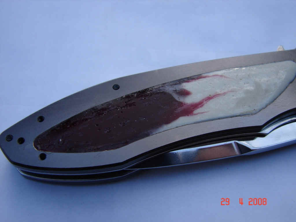

И вот я дошел до основной части тюнинга — заполнение фрезерованых отверстий в накладках. Замесил смолы, разделил на 2 части и ввел в них красную и белую краску. Процес повторял раза 3 или 4, точно уже не помню, пока не добился удовлетворительных цветов. С красным было меньше проблем, а вот белый был не белый, а «слоновой кости», от чего пытался уйти добавляя синего. Оказываться достаточно( «одной таблэтки»
) кончик иголочки макнуть в синий и нею же вымешать смолу, и то можно преборщить и получить голубой. Но все таки я получил болие не мение подходящие цвета. Вопрос как залить отверстия оказался серьезнее чем я думал.Для начала нужно было подготовить плашки, для чего надфилем произвел такую операцию:
После чего, все тщательно обезжирив ацетоном, заклеил малярным скотчем не лицевую сторону. Пробовал я делать на лицевой стороне из картона «форму» по размеру отверстий в плашках, с целью увеличить высоту будущей вставки, но после долгих и безрезультатных мучений бросил эту затею. Смола имеет приличную густоту и не растечется если налить ее выше края, но не на много. Так и поступил. И тут я обнаружил, что в моем доме нет ни одной поверхности на которой соблюден уровень, ВСЕ с наклоном в какую то сторону, смола претекает, а я уже залил, КАТАСТРОФА, опять месить смолу, играться с красками
Внимание, НЕ РЖАТЬ!!!
Мне приходит в голову безумная и одновременно гениальная, на мой взгляд идея:
Заливаю смолу прямо там, из шприца. Получается нормально. Для «высокохудожественного » виду я слегка смешиваю смолы разных цветов кончиком иголочки, при этом тащусь от того какой я молодец, как я придумал хорошо, как все красиво получается:
Поставил я все это дело на конвектор, и пошел спать, ибо времени было уже половина четвертого утра. Тогда мне казалось что мне удалось все. Утром же я слегка расстроился. Причина тому не то качество поверхности вставок которого я ожидал. А именно. Откуда то на поверхность «вышли» малюсенькие пузырьки воздуха, образованные при замешивании смолы, которых при заливке я не углядел и какие то непонятные для меня разводы на поверхности, которых небыло, когда я шел спать. Сделал вывод, к стати не в первый раз уже, нужно работать при хорошем освещении и на свежую голову. Ну глядите что вышло:
Ну и для сравнения :
Но если б я на этом остановился — я был бы не я.
Пробовал я полирнуть поверхность «вклеек» и … и… и…. все испортил .
Ни паста гои на войлоке, ну это вообще было глупо, ни на кожаном ремне, ни мелкая шкурка, ни самодельная полировальная паста на основе мела, ничего не спасло положение. Радости моей предела небыло! Товарищи, которые делают ножи своими руками, поймут меня, нет ничего хуже чем испортить по глупости конечный продукт. Это издипец!!!!
