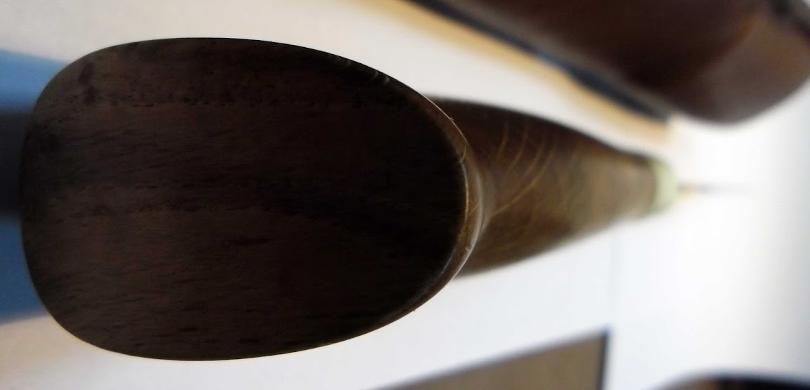

Ось ще одне фото, на ньому чітко видно силует:
• Ссылка с превью должна указывать на фото, а не на страницу с фото!
Так?(чомусь воно дуже маленьке)

А мне нож нравится,простовато - да,но тут и клинок еще нужно обыграть- знаю я этот клинок- долго тоже над ними сидел и смотрел(свои еще и не одевал- присматриваюсь)  - этот вариант нравится {_24}(почему- нужно взять этот клин в руки,там отличный клин,но мощи там как у фалька..есть у меня их :)...там  выпуклая линза )...ага так вот согласно клинка вижу самый сильный недостаток- нет металла на больстере- этим ломиком можно танк разрезать...а так дисгармония самой концепции..тут нужно строить лом,металлический больстер необходим,ну и угол наклона б немного со спусками согласовать.
Это отличные  клинки на мощный рабочий нож,поэтому ему нужно давать максимум запаса прочности...везде.
Ну и фото - да,дают намек на провал в месте указанном ребятами,что-то и у меня сложилось такое впечатление.
Ножны трогать не стану... :).

Спасибо за отзывы и советы! Постараемся дальше учесть
  ... согласно клинка вижу самый сильный недостаток- нет металла на больстере...ну и угол наклона б немного со спусками согласовать.
...особо подвес для ножа- массой минимум 220-250 грамм.
Долго тоже над ним сидел (кстати форма как всегда без эскизов, проектов на чистом вдохновении) - и захотелось сделать именно так (без металического больстера, можно сказать клин сам попросил - именно рог... не знаю как объяснить... короче так). Это тоже не все: рог изначально-белый смотрелся, как пластмаса - перед заливкой супером специально запачкал поры. Угол наклона - рог планировался двоуровневый (или как это назвать) потому низ торчит вперед, реализовать пока не поднялась рука...может исправлюсь.
Подвес, кстати  {_24}, первый раз попробовал, с вставленным ножом - мои 75 кг выдерживает.
Но самый большой сюрпрайз, я его даже не заметил (заметил его Lan, покрутив в руках) - лезвие имеет небольшой уход влево, если смотреть с обуха. Я долго приглядывался со всех сторон: вроде есть...а... вроде нету (конфигурация клинка и выпуклые спуски почему то сбивают с толку),
потом поигравшись с угольниками, линейками и тд - установил, что действительно имеет место небольшое (0,8-0,9 мм) отклонение. Так что ножичек сторго для правши :). Вот такая история, Вам судить
