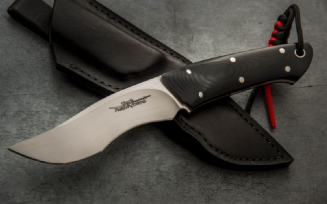

фотожопів я не вмію, але прога якою розтягти можна валяється, от рекурва і вигин обуха більш виражені, будьласка )))
Re: Хижак.
« Reply #26 : 02 Жовтня 2019, 16:05:48 »
Дело в не в том готов нож или нет . Я его естественно переделывать уже не буду. :D Хотя бывают варианты, что можно и подправить если в тему. Я просто хочу увидеть, а не прочесть и услышать  :D, как линия брюха "идёт логическим продолжением нижней линии рукояти, как бы подчеркивая ее и гармонично ложась в общие формы". На показанных ножах и на моём в частности эти линии пересекаются в одной точки, но не переходят или продолжают. :) Примеры в студию.  Я как дизайнер дизайнера прошу. Вот и всё.
Мутний, супер! {_11} Спасибо. Отличный вариант. Но я и здесь не вижу продолжении линии рекурва-нижняя линия рукояти. Жду ещё варианты. А пока пошёл допиливать очередную рекурву.  :D

Например, так
Немного кривовато вышло, но общий смысл думаю, понятен.
Ну или так.
Re: Хижак.
« Reply #28 : 02 Жовтня 2019, 20:24:32 »
    Ну первый вариант это без рекурвы. На втором варианте теряется смысл всей моей затеи. :) Я при прямом переходе  линии голомени вывел на рекурве  одинаковую толщину подвода по всей длине. На втором варианте кривая линия голомени получается автоматически параллельно линии РК и одинаковая толщина подвода. Это просто сделать.

 (_24) Куди котиться світ. З уточеного в хлам ножа, зробили дизайнерську гілку. І тепер сперечаємось наскільки гармонійно тягнути ту рекурву. ((.
  Коли рекурва надто велика, ножа варто викинути. {gig}  Так нє. Гламурним подонкам, в камуфляжі від Версасі з драними колінами, тактічєськіє подавай. {))}

    Юрий,
я молчал потому что был дизайн "не для меня", ну не понимал я " Хищника".  Поглядев предложенные варианты, могу сказать, что нож классный, никто не предложил лучше. Предлагали, но то другие ножи. Повторю ещё раз - нож неординарный и хороший. Пусть не всем нравится, но для всех "мил не будешь" (с). Это здорово, что стремишься к новым формам. Само обсуждение говорит, что нож удался. И будет здорово, если кто-то предложит линию иную и лучше.
Нее. Это уже будет нож для апокалипсиса,  {))} рановато. У Юры все в тему, если рекурва вообще в тему  {gig} .

« Reply #33 : 03 Жовтня 2019, 10:23:28 »
В тому що я натягнув ото на фото {))}рекурва цілком робоча, викидати сенсу немає, загострюється навіть стандартними каменями апексного формату, без вузьких 10мм гуляючи.
Ріже при тонкому зведенні пісня, радіуси сприяють, а їх тут аж 2, проти 1- на брюшку при стандарті, довжина РК виходить більша за прямий клин, при тих самих розмірах.
Ще й вага не велика виходить, бо клин не широкий, а це зручність для дрібних робіт - типу почистити чи постругати щось участком біля руків'я. Ще візуально вигини надають об'єму і не виглядає шилом якимось чи філейником ніж.
При довжині клина 11-15 см. і руків'ї не тяжкому, але об'ємному,  цілком варіант для чого завгодно, хіба на кухні на дощечці різати може не всім нрав буде. Так це й не кухонник

   Я понял нож можно выбросить из-за отсутствия гармонии.
Я не гармонию имел в виду. Нож очень гармоничный и думается мне что он функциональный.
Интересно как будет выглядеть этот-же вариант ножа но с более длинным лезвием? Наверное ещё лучше.....
Юра, надеюсь порадуешь подобным? Имею в виду - порадуешь своим мастерством... :)
