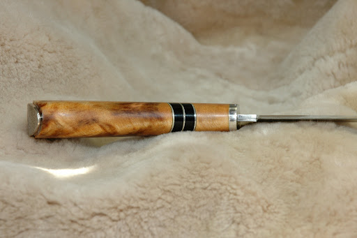

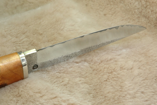

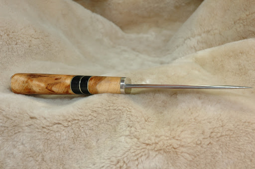

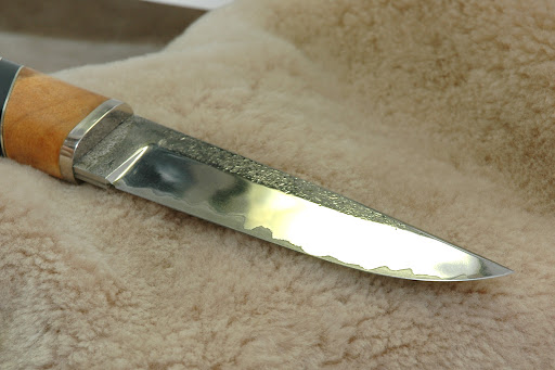

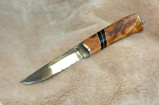

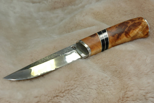

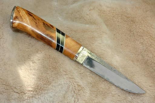

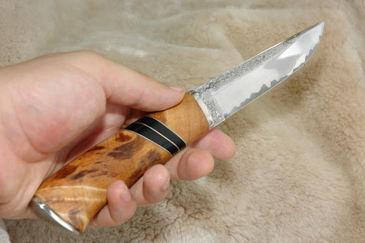

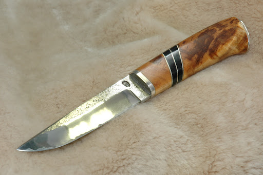

 Клинок от кузнеца Дмитрия Шевченко (aka Shurap).
  Ножевщик: Денис Безнощенко (aka Bizzy)

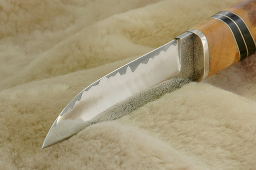

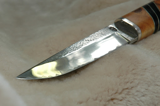

Клинок - ламинат. Обкладки - 40Х13, сердцевина - У8, 56-58 HRC.
Больстер, проставки и тыльник - мельхиор.
Материалы: сувель березы, рог бизона.
   Длина клинка - 95 мм.
   Ширина - 24 мм.
   Обух - 3.7 мм
   Сведен - 0.4 - 0.5 мм

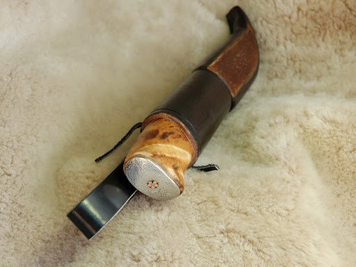

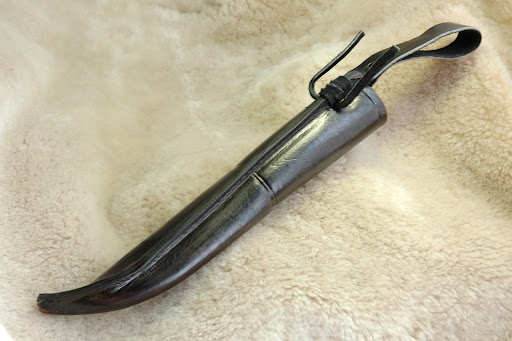

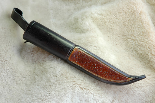

Ножны покупные с доработкой - добавлены рисунок и линии, переделан и покрашен подвес.

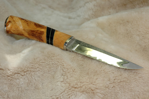

  По моей просьбе, мастером-ножевщиком Bizzy был изготовлен вот такой прекрасный нож. По задумке нож предназначался на пикник, дачу и недолгие вылазки на природу. Т.е. круг работ не подразумевал каких-то тяжелых работ по обустройству лагеря, а только обработка и нарезка продуктов, мяса, рыбы. Учитывая мои пожелания, Bizzy был немного опущен кончик клинка и сформированы ближе к кончику легкие скосы под фальшлезвие. Помимо эстетической функции :), это, как по мне, немного улучшает контроль при "колющих" движениях. Может, по классике, это и не правильно, но когда я разделываю мясо, то жилы и узкие жесткие пленки я вырезаю сначала прокалывая под ними, а затем ведя режущим движением от себя.
  Ну и конечно же нож задумывался быть красивым и нарядным, дабы в те, далеко нечастые, вылазки на природу всем своим видом еще больше поднимать настроение  {!!!}.
  Вышеозначенные планы были не только выполнены, но и перевыполнены  8-)   (_21)
  Фото клинка:

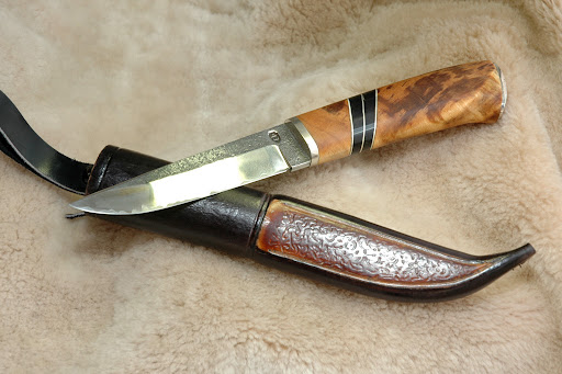

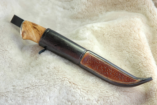

 Нож в ножнах:

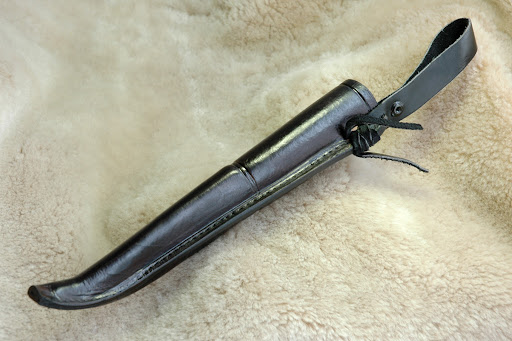

 Собственно ножны:

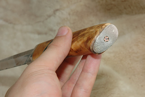

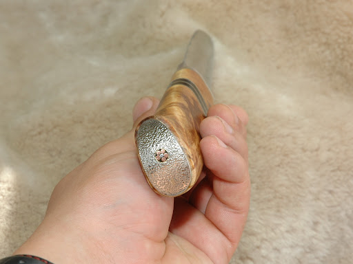

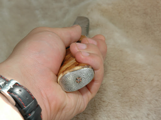

 Некоторые детали:

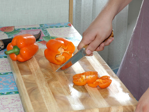

  Рукоять легла в руку как влитая. Длительный тест ножа пока еще не проводился, но, по предварительным ощущениям, работать ну просто одно удовольствие  {_11}:
Ну, таки да!  {cli}
Разве что пин в попе несколько грубоват (несимметричен!) ...  {23}
Кованина, на которую я обычно реагирую довольно резко, в данном случае никаких возражений не вызывает.  {_21}
А альтернативы линии больстера поставлю в третью очередь на прорисовку...  {_09}
Ибо не критично... На уровне возможных альтернатив (без претензии на истину, но с аргумнтацией).
Ох, да... цветовая гамма ножен - "мимо кассы". IMHO. (( (( ((

Ножны тоже от  Bizzy?
  Финские ножны уже были у Bizzy готовые. Однако, насколько я знаю, Денис делал какие-то корректировки в цветовой гамме. Как по мне, с ножом сочетаются хорошо. Может я не настолько требователен как Cynic  :)  (__3)

Весьма достойная работа! Все понравилось. И геометрия и исполнение!  {_11}

Нож хороший {_11},понравился визуально всем.
На пикник -клиночек бы длинней.

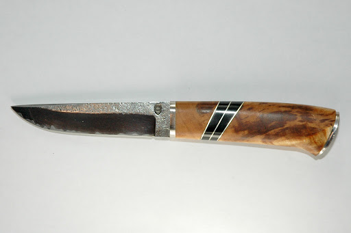

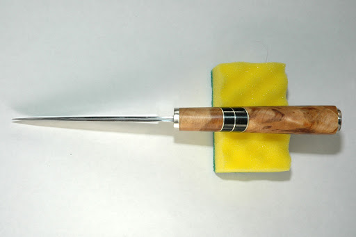

Хочется увидеть фото этого ножа в "лобовых" ракурсах: строго сбоку +сверху или снизу. (Лучше - в галерею, но можно и в личку...)

Хочется увидеть фото этого ножа в "лобовых" ракурсах...
  Так как я фотографировал на столике, а сам стоял перед ним, то четких проекций не получилось - все фото под некоторым углом.
 Вот сейчас выложил ножик на полу, сам стал над ним враскорячку :) и сфотал в проекции  {ph}:

Внесу только некие коррективы:
Клинок 40Х13 и у8 56-58 ед.
Ножны бризовские, я только добавил рисунок и линии, а так же покрасил и переделал подвес, даже не формовал.

Упс... хотел отдельно похвалить ножны - а они бризовские :(

А ти все одно нахваляй, нахваляй, вони ж непогані, а те що бризовські - то нічого, мені б таку шкіру... {wh}
