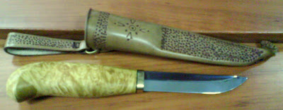

Здравствуйте, вот и я решился выложить свою работенку!
Предистория: делаю колюще-режущие давненько (лет 16), но редко (где-то штук 20 за все время). Выкладывать ранние не буду - нету (делал в основном при необходимости - когда нечем :D, или по чьей-нить просьбе - когда (_4)), да и  до знакомства с этим сайтом не задумывался что нож помимо утилитарности может быть и красивым. Вот пробую выправиться. Для начала, с нуля не решился, да и нет из чего - клин заказал.
ТТХ (никогда еще финок не делал):
 Клин Лаури 95 углеродка 93х18х3,2мм (хотел сделать "настоящую финку" с окалиной - получил, посмотрел какой клин кривой {_07} - вышла "полированая" ))))
 Рукоять бронза-фибра-кап клена длина 109мм ширина в среднем 28мм и толщина 12-26мм. Пропитка маслом льняным, финиш - тикоил.
 За фото извиняйте - до фотоаппарата еще не доработался! Кто чем сможет - кидайте (табуреты, шкафы, о, а можна фотиками ((())) (ph))!
ПС: Ножичек для швагра (намекнул как-то "Мне бы ножичек..."), а у него ДР на днях.

Хороший финик  {_11}
А ножны что маркером рисованны  {_07} (по фото не понять)

Финик хороший, фотки нехорошие. {_13} )))
Да нет -"тиснение"- если это можна так назвать (хитрый инструмент рн2) с последующей тониравкой краской Саламандер.
Ну я же извинился {_09}, реально нету ничего кроме родного W880, даже стрельнуть не у кого!

Да, про ножны забыл: кожа, обувная нить(гадость,но ДР-завтра,пришлось шить ею), вставка -темоусадка(безнее клин темел, с ней - появляються царапины???), тиснение, тонировка - краска Саламандер, финиш - блеск Платинум.

Две просьбы есть.
1. Можно фотку ножен со стороны шва?
2. Не осталось выкройки ножен? А то-что то я никак не могу понять, как же так кожу вырезать, что бы ножны были не симметричны, а с загнутым кончиком под форму клинка.

Две просьбы есть.
1 Можна, добавил фото в тот-же альбом
2 Выкройки нет,  {_09} явообще работаю без выкроек, эскизо чертежей и прочего - все в голове или по ходу работы.
А вообще по процесу: формировалась кожа в мокром состоянии до желаемого вида., фиксировалась и сушилась.

Вопрос собственно вот в чем - выкройка была симметричной или нет?

Симметричная, загнутость получилась при формировании ножен частично за счет растяжения-сжатия кожи,  частично за счет разворота-изгиба шва.
Вот, вот в чем дело! А я и бумагу мял, и тряпку - никак не придумал, какая же должна быть выкройка, что бы с загнутым кончиком вышло. Ладно, высохнет, посмотрю, что получилось, может переформую.
