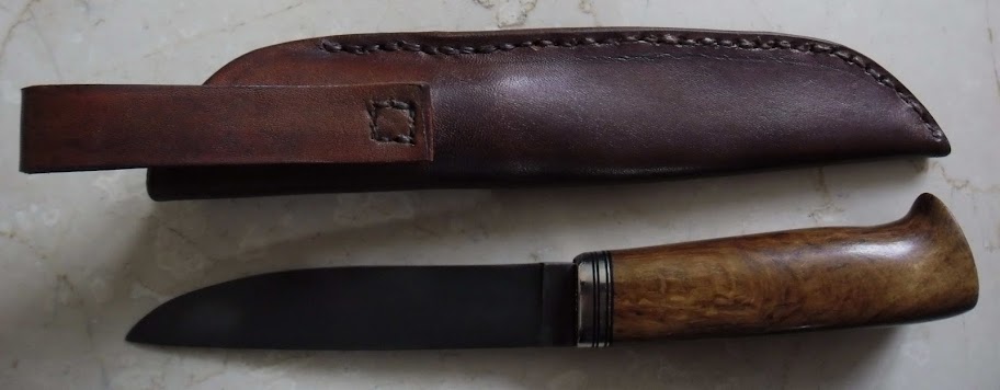

ТТХ:
Клин ШХ15 от кузнец (извиняй Володя маленько переделал) 120х20х4, спуски прямые в 0, травлен в ХЖ;
Рукоять габариты 105х35х25, нейзильбер, фибра, сувель дуба, оттикойлена, накарнаублена - монтаж всадной на пятиминутку (почти на полную длинну);
Ножны кожа, ирландская вощеная дратва, краска Саламандер (коричневая, черная), карнауба.
А вот собственно и он:

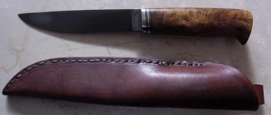

Еще немного подробностей/просто понравилось:
На последних фото цвет не соответствует действительности, но зато, лучше видно всю красоту деревяхи!
Можете меня табуретить.

Хороший ножик... {_11} и исполнение приличное... 8-) {cli}
Опять же таки модный дятлинг присутствует... :D
Мне просится небольшой упорчик на больстере.. и нет полного вида сверху, чтобы оценить фигуристость... ;)
Re: Дубовый роботяга №6
« Reply #2 : 12 Лютого 2011, 14:11:10 »
Ну если самому себе нравится нож во всех подробностях значит нож получился отличный {_11} Мне в подробностях  :) тоже понравился.
Но есть ньюанс. :) Зачем внизу больстер так скруглил? Чтобы руке было удобней на РК соскальзывать? Или если делать травмоопасную рукоять, так чтобы была уже травмоопасней не придумаешь? :D

В точку... Точнее не скажешь! ))) Там против соскальзівания - дятлинг! {_08}

А як його точить?
Якщо він в "о" зведений,  його як скандинава всією площиною точить треба.  ((
« Reply #5 : 12 Лютого 2011, 15:29:43 »
Можливо я неточно виразився, зведений дуже тонко, підводи є (при куті заточки близько 35 градусів ширина підводів близько 0,3мм). До речі, на інтимних фото видно - підводи світлі (заправив після травлення)
« Reply #6 : 12 Лютого 2011, 15:35:21 »
Ааа... так  тоді не в "0" зведені.  {_17}
Так  і писать відразу треба :) А то паніка в рядах іде.  {gig}
« Reply #7 : 12 Лютого 2011, 15:41:32 »
Причин для паніки не бачу, спуски в 0 теж не проблема - при наявності алмазного надфеля іх переробити в звичайні - діло двох хвилин (ну ширина клинка десь на 0,5-1 мм постраждає) {_08}

Не скруглял бы внизу больстер, хотя это мое имхо. Нож отличнейший!

Хорош {_11}роботяга!  Фоток-получше...на 2ой ямка возле пяты...,дульку прорезать...ИМХО
« Reply #10 : 12 Лютого 2011, 17:34:25 »
Хороший нож!  {_11}  Над швами надо поработать...

Хороший нож,единственно- модный дятлинг-начинает надоедать.....почему?- потому :D

Добрячий ножака  {_11}. Піхвам потрібно більше уваги ... ( я про ті, що для ножаки  :) ) ...

Спасибо за отзывы и советы, постараемся учесть
Знаю (дырки сверлены шуруповертом на коленке - не поверите, дома даже табуретки нету :D)
Для меня он не модный а практичный - на полированом (по ходу эксплуатации) царапины появляются, тут они не так заметны. Да и просто нравится мне {_09}
Я б радий, та... інші відволікають stol

хорошо ШХ траванулась. Вполне приличный режик. Да , вот бы утопил ниточку в коже, совсем бы по другому смотрелось бы.  =)

А, понял, имеется в виду заклепывание щелей между клином и больстером. Ну тогда так и напишите:" Дятлинг, считаю фигней - поскольку скрывает уровень мастерства мастера (или уровень неумения халтурщика)" . Кстати с дятлингом познакомилпя в какой-то буржуйской книге о изготовлении ножей (сейчас не припомню, но можна поискать) - думал что это что-то архисложное, потом встречал здесь на форуме, пишут - просто. Попробовал - получается, ничего сложного. Понравилось - пользуюсь.
А чем канавку прорезать (может чем-нить из подручных материалов, специальных нету)?

А где вид сверху?
Очень хороший рабочий нож  {_11}
Понравилось вот это  )))  -  оттикойлена, накарнаублена  )))

В жінки в манікюрному наборі вкради кутикуловидаляч - ось ним і можна робити канавки ... Плоскогубцями підігни докупи трішки ...

По многочисленым просьбам трудящихся - вид сверху:

serg_if - не парься по поводу "дятлинга" :) вааще, а сделать приличный "дятлинг" тоже надо приложить определенное умение и мастерство. И щель тоже бывает не так просто заклепать. (__3)
- кто делал канавки под шов таким инструментом прошу  в студию фото канавки на ножнах. Терзают смутные сомненья на счет качества самой канавки  :)

красивенный дубок на рукояти {_11}
