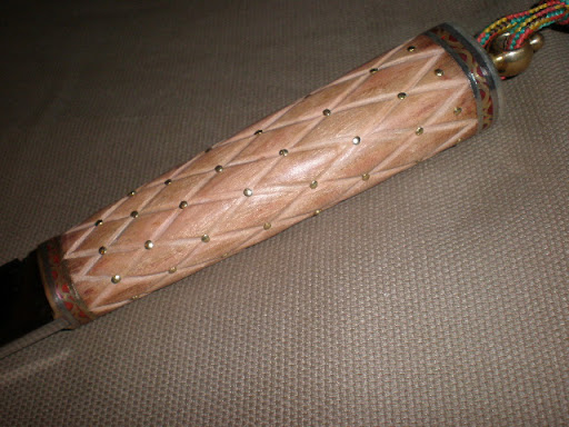

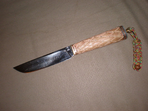

Клинок от А. Бирюкова, 95Х18, спуски вогнутые почти от обуха, длина клина 132мм, ширина 25 мм. Общая длина с пипкой под темляк 270 мм.
Фурнитура - латунь, мельхиор. Рукоять - вишня, стабилизирована в вакууме в шеллаке, чуть-чуть морилки, восково-канифольная мастика, карнауба. Ножны - чепрак, подвес свободный.
По просьбе потенциального покупателя убрал пимпочку под темляк и переделал тыльник. Вставка - обсидиан, белый металл.

Даже не знаю, что сказать... возни не меряно, навершие переделанное в змейку радует, а вот форма клинка не понятна...
рукоять с гвоздиками напомнила двери годов 80х, без обид, возможно материалы не те...

Весьма интересный нож, мне лично нравится.
Ассоциации - дело сугубо личное, тут вспоминается даже бородатая шутка - "По Фрейду любой цилиндрический предмет, длина которого значительно превышает ширину, может быть расценен как фаллос. Так что курите на здоровье".
Удачи  (__3)

Мне нож понравился. Авторская работа не похожая на работы других мастеров, каждый делает как видит так и делает. Есть творческая мысль и ее художественное решение.  {_11}

Рукоять интересная.

Мне ножичек не очень - слишком много всего. И еще, и всего разного...
Re: Степняк
« Reply #8 : 10 Червня 2011, 03:41:39 »
Явно не хватает аккуратности в обработке рукояти.
Древесина под гвоздики просится поконтрастнее, а "подушечки" - более вылизанными.
Овальный тыльник не стыкуется в квадратноватым сечением рукояти.
О форме клинка сказали.
В общем - не впечатляет. ((

Мне нож понравился.
Только вот без вставок на больстере и навершии былобы лучше. ИМХО
З.Ы. Камешек сердолик однако, а не обсидиан. И опятьже один знающий человек в Одессе говаривал что это кЕтайская фигня типа какойто смолы... вобщем подделка.
Не сердолик даже по цвету. Халцедон такого цвета называется сардер.
Ну, ещё мог бы быть кремень...
А подделывать настолько дешевый минерал, как красно-коричневый обсидиан - смыла ~0.
PS Есть подозрение, что новый тыльник - приспособленный фрагмент ювелирки.
Камешек я купил не на Малой Арнаутской, а Питере на выставке "Мир камня". Обсидиан. :D

Но, тогда мне совсем непонятно стыкование овального с квадратноватым.
Готовую рукоять из-за замены тыльника переделывать не хотелось, подобрал наиболее подходящий камешек.
Такой вот вопрос напрашивается. Если деревяка стабилизирована в лаке, зачем нужно применять  восково-канифолевую мастику и карнаубу?Да ещё и шеллаком стабилизирована. После полировки войлоком или тряпочным  кругом, просто на сухую, должен появится конкретный блеск.
Мне тут как то предлагали кусок стабилизированной деревяки. Стабилизирована лаком, каким не сказали, правда с красителем. Показали образец полировки, как стекло блин и вид кунстштофа.
А нож очень хорош {_11} {_11}
Re: Степняк
« Reply #17 : 10 Червня 2011, 20:30:49 »
Ну да,какой смысл стаб.древесину еще мастикой и карнаубой покрывать? Или она не стабилизирована, в смысле как настоящая стабилизированная древесина? :D
Выдержал в спиртовом растворе шеллака в вакууме часов пять. После шлифовки стала полуматовая. После восково-канифольной мастикм можно бы и не обрабатывать дальше, но захотелось попробовать еще и карнаубу. Хуже не стало :D
Re: Степняк
« Reply #19 : 10 Червня 2011, 22:33:16 »
Понятно. Спасибо за ответ. Просто если бы у Вас был брусок стабилизированной древесины, то не было бы необходимости в дальнейшей обработке воском. Я не представляю, как стабилизированная древесина  впитывает воско-канифольную мастику для начала.
Чечако
Re: Степняк
« Reply #20 : 10 Червня 2011, 22:54:39 »
А она и не впитала...  :D, Так, тонюсенькая поверхностная пленочка. Рукоять была полуматовая, стала полуглянцевая :D
