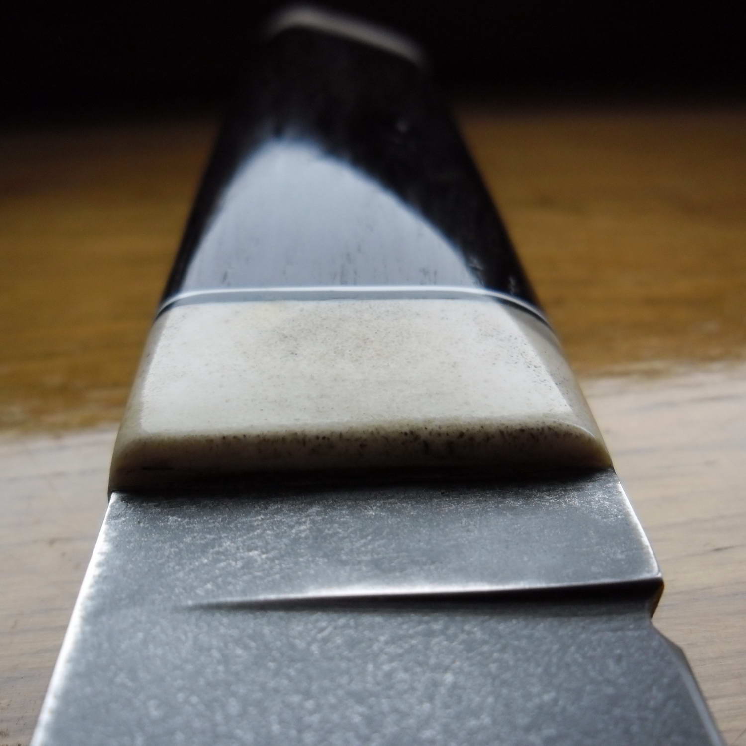

Предлагаю помедитировать над линиями отблесков вдоль рукоятей на первом и втором фото.
Тема для медитации: "кривое на прямом".
Re: ТипуТапіо
« Reply #17 : 06 Лютого 2012, 10:44:06 »
Згадуючи курс нарисної геометрії - там все правильно (площини нижньої частини руків"я не пласкі а трохи випуклі, верхня частина - циліндрична. При перерізі площиною під кутом - вийде дві дуги  8-)). Незначні вихляння ліній - структура дерева, дефекти завіконного освітлення, ну і неідеальнорадіусного скруглення граней цих ліній (трохи є {sm})
Re: ТипуТапіо
« Reply #18 : 06 Лютого 2012, 11:11:04 »
Тьфу, недочитав:
чогось подумав за два останні...
Сумніви викликало фото 1 (я так зрозумів) біля тильника? Лінія грані обривається десь на останній третині дуба перед лосем - це тінь від верху віконної рами   8-). Я коли фотографував і сам уваги не звернув. На 5 фото - світла пляма над ножем - відбиток кута вікна і лівий катет кута якраз так відобразився на 1 фото (приблизно, як на торці піхов на фото 5) {gig}.

2 останні фото лінія спуск/рікассо різна чи це так треба, чи я щось не те бачу?.. :)
Re: ТипуТапіо
« Reply #20 : 06 Лютого 2012, 12:58:34 »
Різниці майже немає, на одному фото границя полірнулась, на другому - ні  {sm}. Полірував після травлення на мусліновому кругу із пастою, прийдеться або дотравлювати, або дополіровувати, хоча... з часом само потемніє...  :)

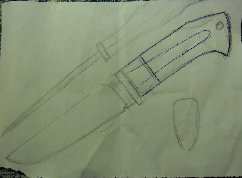

Вот теперь точно ничего не понял... Можно нарисовать прямо на фотке о каких линиях идет речь?
Re: ТипуТапіо
« Reply #23 : 06 Лютого 2012, 14:20:09 »
Re: ТипуТапіо
« Reply #24 : 06 Лютого 2012, 14:46:51 »
О, теперь понял!
Т.е. логично было бы и ребро пустить по прямой, параллельно брюшку?
Оно так и шло вдоль всей рукояти паралельно спинке, но в передней части опосля срезано плоскостью обозначеной углом. Ребер в результате три...
Вот так:
Если собрать плоскость оставив ребро (тоесть только в нижней части  - большая разница по толщине не очень удобна , да и выглядит так себе) а плавнный переход (типа бочка) с сохранением ребра с ребристостью у меня не вязался. Потому и остановился на трехреберном варианте.
