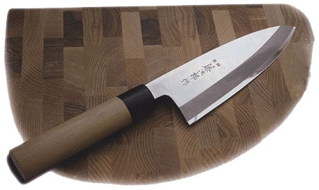

вот нашел типа "прообраз"
помоему очь похож.
да и вообще вот тут статейка...
