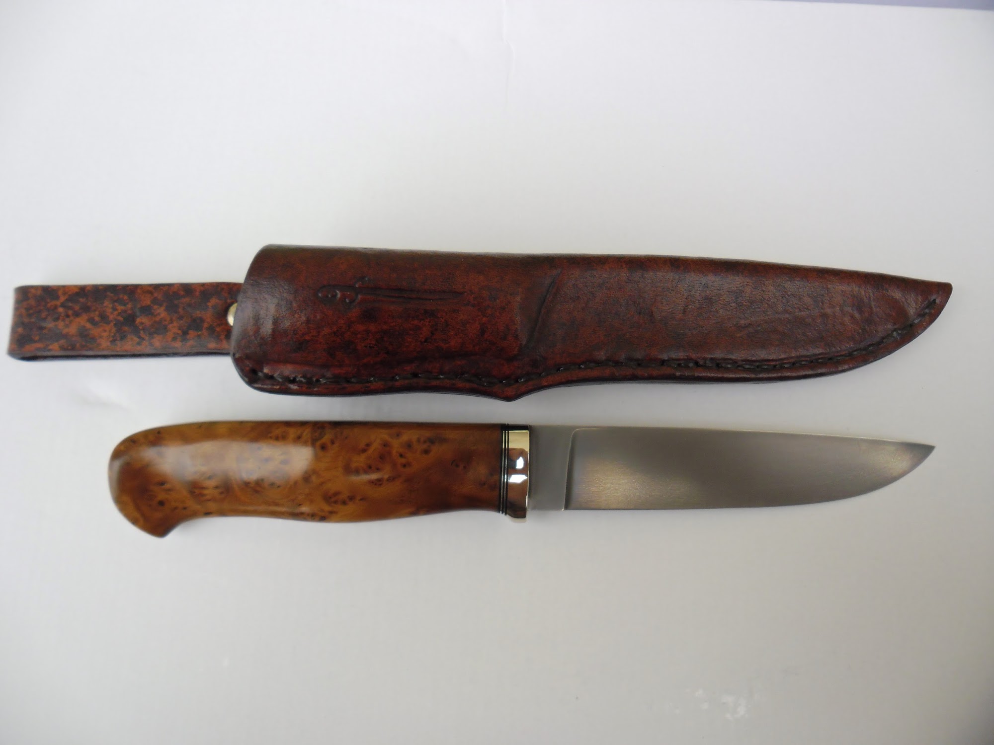

Голіруч, босоніж, длясебніж ... {gig}
2012р., Serg_if
Нове українське слово {_08}!
"Итого": клинок 125х25х5 тигельно-самоварна високовуглецево-нержавіюча сталь (зварена людьми не з нашої пісочниці), твердість 59 Хєрців, руків"я: нейзільбер, фібра, кап лоху вузьколистого, тік ойл, даніш, карнауба. Габарити: 245х35х20. Поки що обездулений і недоРКшений  {sm}. Піхви: шкіра рослинного дубленя (перший досвід  {_18} зате зрозумів, що методика роботи із нею зовсім інша потрібна - бум пробувати), тасьма, фарби-воски-апретури.
Мало не забув - перековував (була заготовочка півкілова) і слюсарив Леонід, за що йому  =).
 ЗІ: хмарно сьогодні... {wh}
Велкам на змагання із метання табуреток  {tnx}!

тобто це булат? Дуже приємний ніж, гарний кап. другий рік не можу вибратись за ним на полювання, декілька дерев в чагарниках на колишній коліі. і одне в капах

Оскільки мені не потрібна війна в темі  {gig}, та, й з історичної точки зору - нержавійку, із купою всякой лігатури, булатом називати не зовсім вірно. Може, хіба яким нержпуладом (і то, зараз виясниться, що то запатентована торгова марка  {))})... ((

Класний Ніж! А всетаки ,чій же нерж - булат?В нас наче на Україні свого нержбулату поки не варять .І як цей ніж різать буде.?(мабуть пречудово) (__3)
Re: Длясебеніж
« Reply #6 : 16 Вересня 2012, 20:11:20 »
Чий - поки що помовчу, а як він буде різати ((  - заточу, спробую! Сподіваюсь що добре  :)

Жирнючий ніж {_11} Тримав в руках.

гарний ніж, {_11} {_11}
больстер з титану краще б пасував до клинка імхо 8-)

Клинок в чем-то травился? Очень интересны впечатления о работе (как режет, как держит кромку и т.п.) этой самоварной тигельной стали. Нож  {_11}.

Сподобався {_11} але при непростих матеріалах якось скромно виглядає, - може фото такі... ((
Також цікаво як ріже клинок?..

З великими муками травився - його ніщо з доступного не бере  {gig}. Трохи травить ХЗ. Процес: дооооооовго травив в ХЗ, перешліфовував 2500 гріт полірував з білою пастою, потім знову нетривале травлення в ХЗ для додання контрасту (можна сказати - підфарбовував). Результат - райдужний перелив на сіро-блакитній гладенькій поверхні клинка.
Я в курсі, що сайт профільний - різ цікавить всіх (і мене теж) ))) , але, як бачите ніж ще не заточений. Поки що нема на чому акуратно заточити  {sm}, а як-небуть не хочеться. Зараз підігнали огризок якогось водника - вирівняю його, проріжу дульку на клинку і буду пробувати точити. Будуть результати - напишу! Чи може є бажаючі заточити? {))}

Це потрібно бути дуже впевненим у позитивному результаті, щоб збирати ножа на клинку  з експериментального матеріалу  8-)
Re: Длясебеніж
« Reply #14 : 16 Вересня 2012, 21:21:14 »
Ну-у, скажемо так, з подібними матеріалами (того ж майстра) стикався неодноразово - враження були позитивні! По-друге, майстер мій хороший товариш - і мені навіть в голову не приходило, що це може бути щось неадекватне. По-третє Льоня його кував-пиляв, трохи враження про цей матеріал отримав, і враження позитивне (з його слів). По-четверте: яким би цей матеріал не був - він все-одно кращий за китайську базарну нержу - значить ножа з нього зробив не марно  {gig}, і десь він собі місце знайде (єдине що цінність може буде не така, на яку сподівалось)... Приблизно так, Володя  {sm}.

Так я ж і кажу, що ти впевнений був 8-)

Да, клинок супер, в гармонии з руків"ям.

Як на мене - руків"я трохи вагітне, я б йому зробив аборт.  )))

В зв"язку із станом мого буття та зважаючи на навколишню дійсність, вимушений був стати мінімалістом, а, оскільки ніж робився для себе - то він мінімалістично скромний. Але для мене (а, зважаючи на передостанній пост, і не тільки) він доволі гармонійний. І суть його не прикраси, а, покищо-не- перевірений  різ  {_08}.
А якщо серйозно  {23}, не знаю, по-моєму нормально, не люблю надлишку (а тут - навіть ще одна проставка видалась би зайвою).
аборт
Я противник абортів, та й не буде за що взятись після нього  {gig}.
{_08} {_08} {_08} {_08} {_08} {_08}
А мені, навпаки форми дуже сподобалися {_11}.
Цей клинок їздив до Андрія на тести і показав себе прекрасно {_11}. Кувався на рівні Х12МФ, іскра як у швидкоріза, довга й червона, без зірочок, хоча хрому там море, не кородує зовсім. Ще кусочок на невеличкий клинок залишився, тільки руки не доходять.

Отличный нож вышел!  {_11} Особенно понравилась фигуристость на виде сверху, ну и, конечно, клиночек из нержбулата. Респект Мастерам!

• Линия спинка-обух - немного мимо. (В миллиметраже. Легко исправимо. Рисовать?)
• Ширина рикассо не дружит с шириной проставочной зоны.
♦ Фото мутные.  {sw2}
По фотках я вже і сам побачив  :)... Але то не страшно, буде так як є!

Все понравилось, ждем результатов реза.
