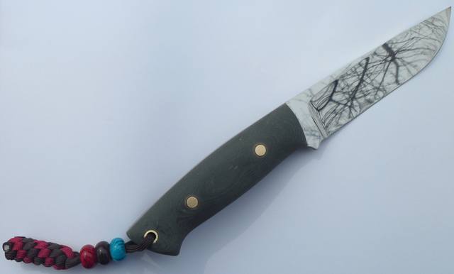

"Весняний Мисливець"
« : 09 Квітня 2013, 21:26:58 »
Незнаю чому так назвав але нехай буде {))}
Клинок ATS 34, 60-61 HRc кріо обробка. Від Ярослава
Дожина клинка 120 мм
Товщина 5 мм.
Ширина 30 мм
Спуски увігнуті.
Накладки мікарта свого виробнитства (обіцяв показати на ножі показую) =)

« Reply #1 : 09 Квітня 2013, 21:48:03 »
Очень понравились формы ножа. А финиш не очень.
SP
Re: "Весняний Мисливець"
« Reply #2 : 09 Квітня 2013, 22:14:25 »
Форма тоже понравилась, хошая работа!!

« Reply #3 : 09 Квітня 2013, 22:14:49 »
А мікарта з чого? Звичайна епокса +  ?Що... Туди б темячок що світиться !!! :D   Я  набирав з брезенту та джинси, по фінішу - знов таки даніш, єдине погано дуже темнить епокса  - не прозора  ((, бере колір.... {kh}, а щліфується просто - ж..па - {mut'}- совсем кирдик..., але таки набагато пластичніша за ж 10..
(можливо помиляюсь...)   (_11) {tnx}

« Reply #4 : 09 Квітня 2013, 22:20:24 »
Курінний та то такое фото, мне кажется вживую цяця, а клинок я сразу узнал чей без букаФФ :D и клейма не надо {_11} и в сумме  {_11}, только голенький и это не хорошо, не законченный комплект {_17}
Offline Демьян
  • Повідомлень: 1312

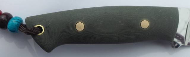

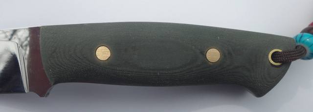

« Reply #5 : 09 Квітня 2013, 22:52:24 »
Микарта и штифты  в купе с таким клинком смотрятся неаккуратно  {no}

« Reply #7 : 09 Квітня 2013, 23:12:23 »
  Форма ножа сподобалась. Питання по руків"ю: ви спеціально залишили з таким фінішем, щоб не слизьке було, чи саморобна мікарта погано полірується? На фото вона якась матова здається.

« Reply #8 : 09 Квітня 2013, 23:25:55 »
Так спеціально залишив, я її взагалі не полірував, лише шліфовка і даніш. Створював тут тему на рахунок цього, рекомендували не полірувати ( в руці краще тримаеться), а полірується ця мікарта без проблем.

« Reply #9 : 09 Квітня 2013, 23:28:13 »
 2 Дзугоро - та я мав на увазі просочення - чим ? , а не сам матеріал... На азарті хотів свій  викласти, але кинувся - фотік на роботі.... - піду вбюсь об стіну.. :D В дечому саморобна мікарта краще від не саморобної (вже казав, можливо помиляюсь...), в обробці важкувата  8-).

« Reply #10 : 09 Квітня 2013, 23:35:12 »
Лише даніш, придає мікарті насиченішого кольору (але треба мати на увазі те що - сама мікарта після нього трошки темнішає) 8-)
Та в принципі я б не сказав, усе обробляв маленькою шліф-машинкою, з нождачною насадкою ((

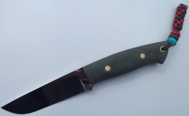

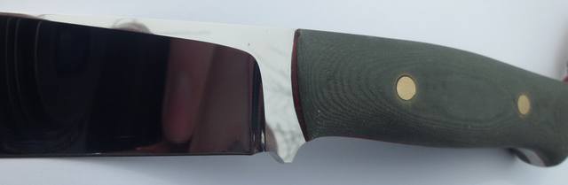

Дааа? {_07}
И формы восторга не вызывают (и, вероятно, продиктованы формами клинка "как куплено"), а работа... Гкхм... {monk}
Финиш клинка = селёдка драная, вокруг штифтов шмаленым воняет... {fp}

« Reply #13 : 10 Квітня 2013, 02:05:41 »
На вкус и цвет товарища нет {sm}
Спасибо за прямоту :D принимаю как должное первый раз накладной монтаж {sm}

« Reply #15 : 10 Квітня 2013, 02:24:29 »
Прошу розтолкувати.
« Reply #16 : 10 Квітня 2013, 07:24:45 »
Поскільки залізяка покупна - про неї не буду. А от по штифтах/трубках велике фу. {smelly}

Прошу розтолкувати.
"Селёдка" - поверхность приполирована, но виден рельеф от более грубого зерна.
Очень хорошо видно слева по центру, на границе тени:
« Reply #18 : 10 Квітня 2013, 13:10:44 »
А коїм боком структура сталі  почала  відноситись до фінішу клинка? {dr}
Клинок шліфовано, фініш поліровка.  АТS 34 має дуже грубу структуру яка лізе після поліровки.  І ніхто ніде на це уваги  не звертає,  нікуди від цього не дітись :)
 Якщо є  лишки рисок від абразиву - сектим башка. (виділив жирним) Але то не від абразиву, пардон,  але 80 гріт  я не заполіровую :)
« Останнє редагування: 10 Квітня 2013, 13:12:31 від ярослав »

« Reply #19 : 10 Квітня 2013, 14:21:12 »
Действительно, следы от крупного абразива выглядят в виде параллельных рисок, а здесь - холмистая равнина... Хотя "холмы" непривычно крупные.
• Коим боком структура образует линейный + разнонаправленный на разных участках клинка рельеф?  (_19)
• Проявленная полировкой структура проходит под "кодом" шагрень/целлюлит... И тоже относится к финишу, и также является... э... недостатком.
• ATS-34 - подшипниковая сталь, поэтому грубой структуры при правильной ТМО там быть не должно.
  Где тут "очень грубая" структура?
• Крайне сомневаюсь, что никто не обращает.
• И "деться" от этого - [сколько нибудь принципиальных] проблем не вижу.
• Я могу более-менее уверенно предполагать природу образования показанного рельефа (комбинация нескольких причин.)
• Создать при полировке рельеф, сопоставимый с рисками от 80 грит (если была предварительная шлифовка в плоскость) - это как "постараться" нужно? {23}
2 Dzugoro: Есть фото 2 и 4 более качественные (с меньшим jpg-сжатием или RAW)? Если да - прошу прислать мне или дать ссылки.
« Reply #23 : 11 Квітня 2013, 00:31:34 »
я сперечатись не буду. Просто вишлю клинок після ТО. Хочу бачити ATS 34 без целюліту і шагрені  ;)
« Reply #24 : 11 Квітня 2013, 00:36:28 »
 {con} Мудрое решение.
