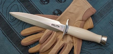

Якщо ж утик організовано частиною руків'я (всі ножі на фото нижче ХЗ) -
плашками, в тому числі, що заходять на п'яту клинка:
частиною больстера:
спеціально сформованим утиком (як у bowie, чи кинжалів):
то він повинен бути обов'язково менше 5 мм висотою, при цьому не важливо якої він товщини.
