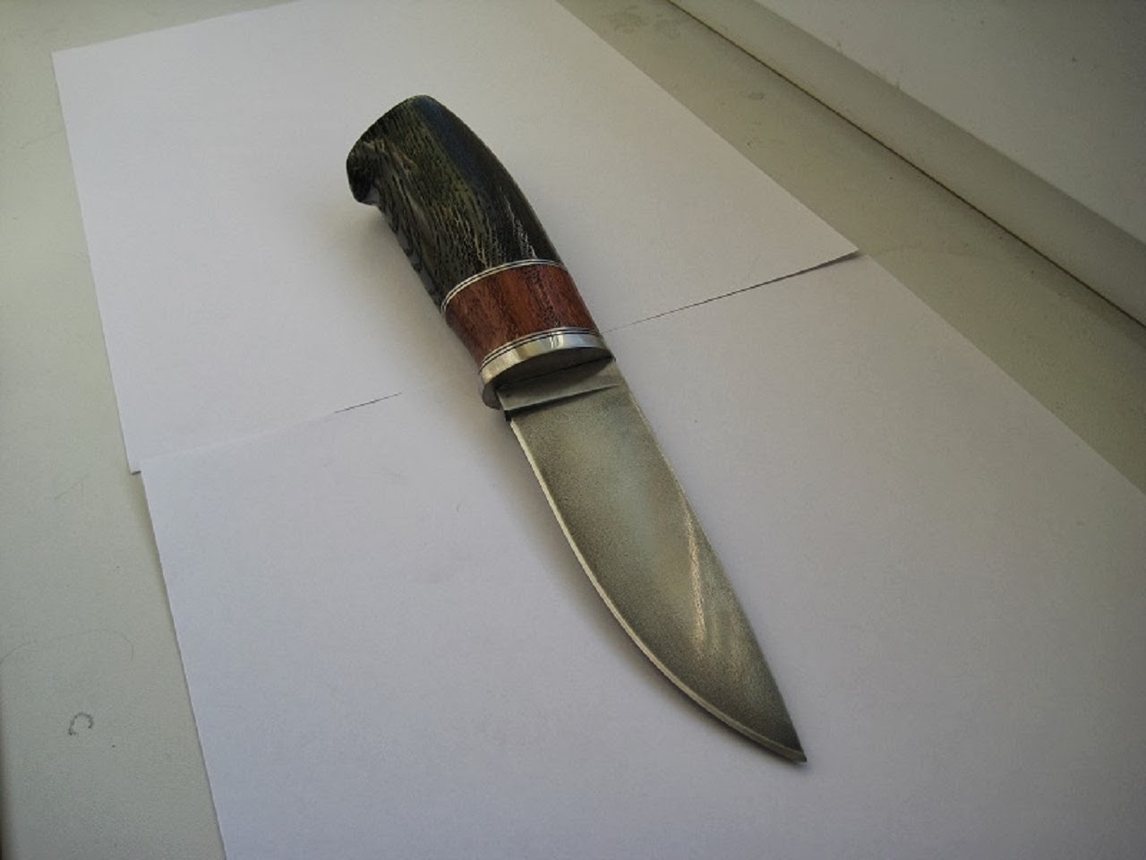

Всем Здравствовать и с наступающим новым годом.Мой первый нож.Клинок ШХ15 Игоря Кононова(УВАЖЕНИЕ
МАСТЕРУ)Рукоять- всадной монтаж на эпоксидку, бубинг,мореный дуб,больстер проставки нержавейка,фибра, даниш
оил.Размеры клинок 117мм, рукоять 126мм, хвостовик 95мм.Дерево все бонусное,боялся испортить полноценные
бруски.Работал только напильником, натфилями и наждачкой.Больстер отдельная эпопея(5 штук испортил на стадии
завершения уже думал бросить оставил шестой не идеальный)Клинок был протравлен на фото видно хамон.При
заточке за часа 3 под скотчем он покрылся пятнами, пришлось зашкуривать,придется травить по новой или оставлю
так.Заточка на 30 градусов мега острая,салфетку режет, в лист а4 врезается под собственным весом,после
строгания куска перил из бука в шмаття бумага также салфетку уже нет. Больcтер был заполирован в зеркало но после
резки строгания на нем стали видны царапины,надо както заматовать его.Есть еще клинок и бруски разного дерева на
ручкуно кода буду делать не знаю(чуть обломался)Очень удобная рукоять кисть не устает и вообще выпускать не
хочется.Фото после поюза марафет не наводил

Удачное цветовое решение. И нержа самое то

Видно что хороший и аккуратный нож получился, а для первого так вообще МЕГА!! и заточка МЕГА!! как и на чем точите?

Класный  {_11},ручку чуть фигуристей,поры закрыть данишем ИМХО.
Re: Нож "Бонусный"
« Reply #7 : 24 Грудня 2013, 11:24:14 »
За фото извиняюсь,попробую перезалить.За почин и мега спасибо!Точил на клоне апекса украинскими камнями карбид кремния 220 400 1200 и суехировским водным камнем 1000/3000 на коже с диалюксом буквально пять раз на сторону.Согласен, нужно ручку доработать, но больше не меньше поправимо(получилась очень удобная, кому не давал нож отговаривают меня делать фигуристей,хотя мне и хочется удосконалить)

 Больстер наклонить бы вперед чуть, или Я что-то нЭдобачаю, по телефону, и без того мелкие фото.

   Получилось только так.Фото кликабельно.Если ступил мои извинения.Больстер и проставка чуть наклонена.

... а нож получился вполне интересный: формы правильные, сборка довольно аккуратная.
Впрочем, небольшое "седло" сверху на вставке из светлого дерева и тёмные каёмки между светлым деревом и металлическими проставками - больше чем подозрение,.. но точно рассмотреть всё ещё не удаётся.
