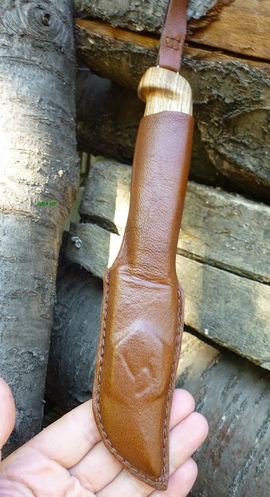

"Brutal kos*yak" - попробував щоб зрозуміти...
в цій роботі - пробував щоб зрозуміти, відкрити для себе.... - форми, технології, пощупати руцями методики створення....
нічого вичурного не робив, буде трудяжкою. Дуже шкода коли в виріб вкладено надматеріали, надзусилля, а він стоїть на поличці і береться щоб покрасуватись на відкритті охоти, або показати гостям, і трусяться щоб нічого йому не зробили, не поцарапали, не затупили.....
також хотів провірити чи нема в мене скандинавського гена, хочаб одного. )))
матеріали використовував, ті що давно лежали на поличці... Ітак:
Клинок - заготовка 140/20/3,5   Ха 12 мФ кована і задарена мені , планувалась для складня, просверлені отвори, спуски ввігнуті , мала стати мега"Баком 110* лайнер", але 14 см багатенько, а чикнути 5 см - рука не піднялась...
лежав довгенько, і тут я його в розход....
заодно попобував техніку нарощення хвостовика - (в такому вигляді виконув вперше - на 4 із 5)
больстер - латунька с 20 мм прутка , відрізана криво, стирена мною колись у когось, витянута з тігеля, мала бути колись переплавлена, але зразу мені, показалось підійде (потім я жалкував....)
ріг лося - дуже великого діаметра,  тому трохи білий трохи сірий
дерево на рукоятку - мій улюблений ясінь! форму з початку хотів іншу, а потім захотів грибок. трохи подіставав космоса, ну вийшло по своєму...
проставки - тканина - пробував вперше сподобалось
мотнтаж  сквозний, гайка в потаї, на епоксидку.
просочено льнянкою,
ножни - вперше скандинавського типу з дерев"яною проставкою, кожа замочувалась в розчині пва, - з підвісом трохи не вийшло...
що думаю сам -0 по формі  обух, і спина - на одній лінії а ле чомусь вся конструкція перелом до низу...  ((
в деталях косо криво... {_09}
ріже будь здоров зведений тонко десь в 0,1 - спуски ввігнуті, в ножнах сидить добре, не випадає, достається легко, РК тримає, в руці зручно.
отвір на клинку хотів заклепати, але один мисливець мені завжди каже "гарди нема - фігня", так я думаю для безпеки зробити зйомну гарду....
комусь подобається комусь ні - але в мене тепер є ОПИТ!

Отверстие на клинке местом расположения напомнило клеймо:
Если есть из чего, делать нож нужно всегда. Мул, конечно не скакун, но свой вьюк тащит, а сёдло и на них надевали...
Попробуйте нарисовать нож до его изготовления, и будет получаться.

Не стоило гнаться за длинной клинка, хвостовик от отверстия позволил бы избавится от необходимости наращивания оного (кстати, за эту операцию я дам 2 из 5) при условии чисто всадного монтажа, что ничуть не хуже стяжки.
 Можна понять и объяснить неопытностью корявые контуры ножа, но криво посаженый больстер и проставки -  ((
 Что касается наращивания хвостовика, то вечером я Вам здам свою технологию, лады?

« Reply #3 : 23 Травня 2014, 07:28:51 »
ну конечно же рисовал.... но  (( скульптура не картина....
больстер - со стороны клинка перпендикулярен, во всех плоскостях  - коряв он со стороны рукояти, поэтому рогом выравнивал, и деревяха уже ровная. латунь ровная, только тонкая, прошлый разрасктитиковали....вот потолще.
удлинил (там на заднем фоне видно) - прутом, нагрел согнул, резьбу нарезал, чтобы не люфтил пробовал плечики упоры сделать, потом нижний убрал изза неэфективности, на сухую скручивал без люфта.... а этот кошмар показал - чтоб другие не делали моих ошибок...
 а идея сточить для отверстия   {_11} - че я сразу не подумал

Какое то разбалансування больстер-проставка,наклоны все не в...  {no} Функции свои нож выполнять будет,но эстетически кайфа не принесет  =)
Правильный подход. 8-)
Бак со штифтом? (_19)
Поначалу где-то так и выходит.  ;)
1. "Шутят" линии текстуры дерева.
2. Так должно же быть не на одной линии, а с горбинкой? ;)
Думаю, что лучше таки заклепать этот мусоросборничек.
Нравится - не нравится... тоже оценка: попал/не попал.
А опыт - да, его нужно копить и приумножать.
Из не упомянутого: явно разные верхние линии спусков.

« Reply #6 : 23 Травня 2014, 16:58:54 »
кайф от реза, тонкого сведения, от тактильного  прикосновения к деревяной рукояти, удобстве форм.
мне чтоб удобно и надежно резать было, а не для фетиша, еще во втором абзаце сказал.
думал по формам (по мотивам)- форма клинка, и рукояти. беклок вряд ли осилил бы.
а форма рукояти очень нравится, сейчас кухонник №1 с такой рукояткой, очень удобно.
горбинку - еще не осознал на подсознании (в фултангах такого небыло - это третий со всадным монтажом), пробовал , пробовал - пока не запорол , там потом еще скол пошел....  {mem}
основные спуски практически симетричны+-, а вот фальш - да разное...
думаю может щучку сделать...

Как учебно рабочий нож- очень даже ничего ;)( правда косой больстер и рог уж больно глаз режет) а по поводу отверстия в клинке-как вариант пин мозаичный  {_09}

основные спуски практически симетричны +-
Так проще сравнивать:

« Reply #10 : 24 Травня 2014, 20:35:57 »
ЦИНИК уже ВСЕ сказал
После Циника - вообщето всегда сложно чтото добавить , и за это ему от меня огромное РЕСПЕКТИЩЕ (__3), причем давно...
ну так да...
еще  просьба, если будет время, и не составит труда как должен был быть горбик на рукояти (веретено)
отверстие наверное заклепаю алюминием, и чтото нарисую типа клейма... думаю пин будет как на корове седло...
просто латунь ставил - не нравится
что по ножнам?
впервые делал без доп фиксации хлястиком.... почемуто не получился подвес со двойной шнуро вкой через 3 вертикальных отверстия, вытягивается, поэтому на текущий момент завернул назад через 2 и связал ниткой, а через 3-е пропустил плетеное кожаное кольцо (вокруг рукояти (и закрыл дырки и декор)- на фотках этого нет...
что обнаружил сегодня из "-"
плохое проникающее на укол в доску и торец колоды,
 выбирал клубнику и срезал траву, рукоять в росе, при вставлении в ножны - намок ПВА который делал кожу жоще и нож приклеился.... если воском пропитать - спасет?
Спасибо за ответы, советы и коментарии, было очень важно их узнать =)
парочка очень полезных и нужных
Ну, совсем навскидку: AiR - Хаски.
Не идеал, но представление даёт.

Горбик бывает разный,сделать не проблема, а вот понять зачем именно так - вопрос, я делал , но смысла  -),поэтому и перестал.
...и, нередко, основополагающий. ;)

« Reply #14 : 25 Травня 2014, 13:36:53 »
заклепал отверстие люминькой, сошлифовал лишее - нра!!!
горбинку рукояти так и не "понял".....-на всех сделанных ранее фултангах - старался сделать  обух и спина рукояти на одной линии, сдесь привычка взяла , пока себя не поборол...
этот крутил и так и этак даже пластилин добавлял - нихт ферштейн. -зачем?  для симетрии и красоты)
в следующе попробую в наглую нарастить.... в этом  уже никак...  хотя мысли о щучке (клиппоинте) все чаще навещают меня.
что с ножнами я сделал не так? - после "недолгого пользования" - имеет место изрез кожи над деревяным вкладышем (при вставленом ноже- место обжима больстера и роговой вставки) кто пользует такого типа ножны просьба  рассказать.
вчера  и седня пользовал и в хвост и в гриву.  - жарил шашлык на 7 человек. впечатления:
рез мяса - 5/5
удобство управления, контроль- 5/5
залазинье в суставы -4,5/5
"батонинг" -5
щепинг(нарезание щепы для розжига) - 5
дизайн - всем нра, моей руке - пофиг
крышенг салатинг - 4,5/5 (коротковат - по сравнению с моими большими кухонниками)
усталость руки -  за 2 часа не устала.
чистинг картошинг - 5+/5 ( ширина 2 см - оптимальная для моей руки)
чистин лукинг - 5/5
тактильнинг приятинг - 5 дерево - шлифованый ясень очень приятен руке,  теплое, пропитка воду не пускает, руку не парит.
корозиоупрорнинг - 3/5 воды не боится, но во влажных ножнах кинул рыжими пятнами....
резинг дерева -5/5 звук шшршшшршшрхн
резинг мяса - 5/5 вжжжвжжжжвжжжжк
резинг зелени 5/5 хррррхрррхрррп
удержание заточки рк- 4,8/5 - по свинной кости, поперёк волокон  дуба (силовой рез), падение в гравий - микрозамины - подправляемые керамо муссатом
