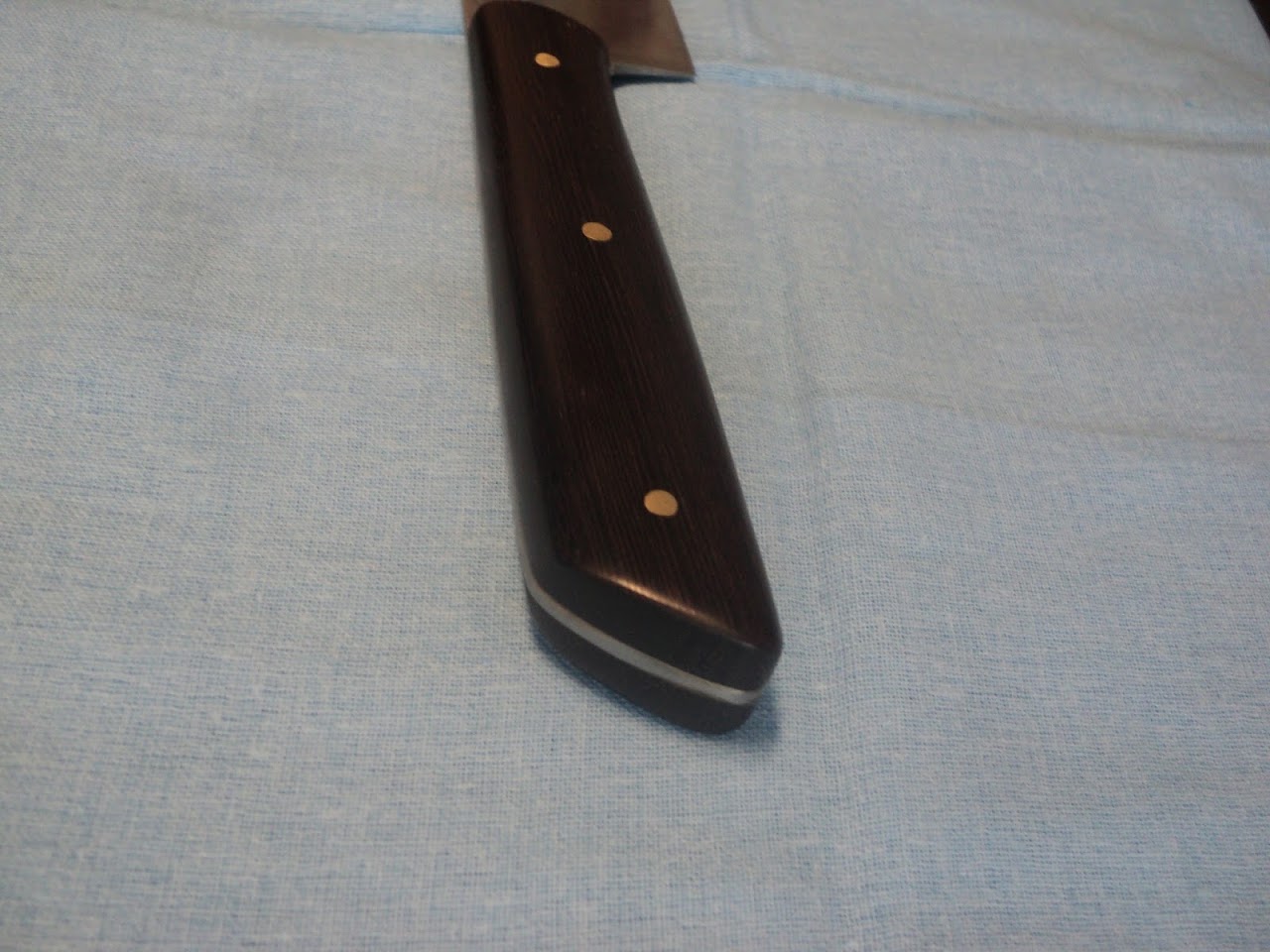

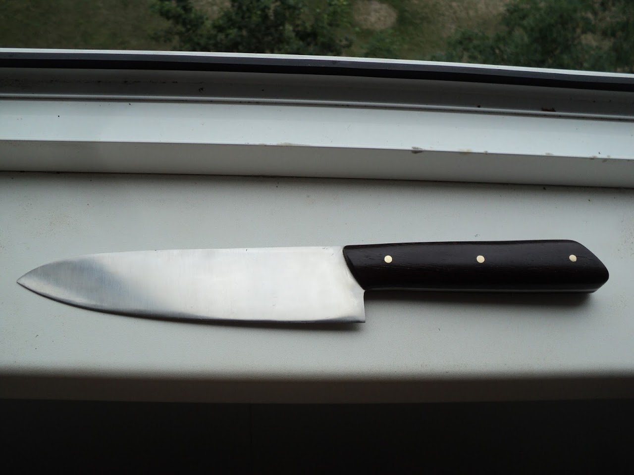

 Вот решил выставить на суд чесной компании.
Итак, универсал кухонный:
Материал - 95х18 с криообработкой тв. 59,5 ед.
Размеры - клинок 160х38х3 плавный клин по обуху, спуски почти прямые - еле заметный конвекс от обуха,сведен в 0,2 у кончика 0,25 ,рукоять 120х20х26 венге.
Монтаж накладной, штифты латунь.
Обработка - Шлифовка до 2000, полировка на муслине, Тик ойл.
Не заточен
Ну пока все, каску одел.
 Отдельное спасибо Цинику за науку размещать фото. {tnx}
За фото приношу отдельные извинения, перефотографировал 3 раза. Кривые руки+хреновая погода, в общем лучше пока не вытяну.

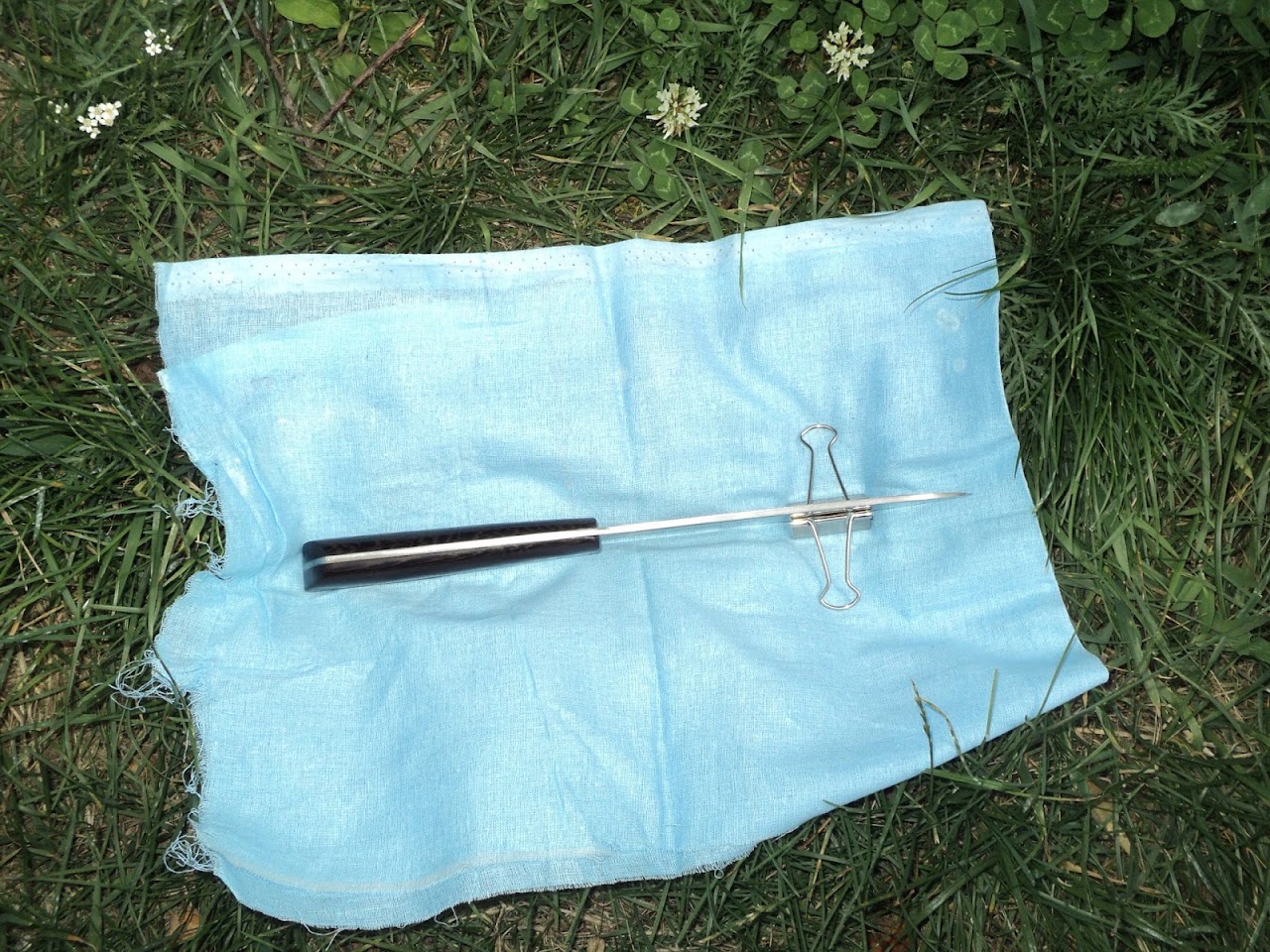

 Сегодня вроде должно быть солнце, попробую еще раз перефотографировать, а то фото не передают глубину темно шоколадного цвета рукояти. Хотя текстура древесины мелкая.

Ну..., гут!
Думаю буде зручний шеф 8-)

 Ні, на шефа не тягне, такий собі полу-шеф, але зручний. Чесно кажучи, це повна копія (окрім одного елементу руків"я) вінзеровського керамічного ножа. Попробувавши його в кума, мені сподобалась форма і зручність.

Хороший, рабочий нож, выполнен {_11}, в работе удобен.

Заклёпочки немного убежали.
Совсем прямая линия обух-спинка - вероятно наследие "промышленной упрощёнки". (Не суть важно.)
Форма среза тыльника мне не нравится.

Непогано, але обрубаного тильника не зрозумів...
Re: Кухонный универсал
« Reply #21 : 15 Липня 2014, 13:36:19 »
Я ж кажу форму ножа, руків'я, тильника скопіював. Тому питання "чому саме так задумано" - не до мене, пробачте.

Формы клинка понравились,думаю удобны для разных работ на кухне, рукоять не очень понравилась, выглядит  массивной. Но если в работе удобна, мастеру 5-ка за работу.
