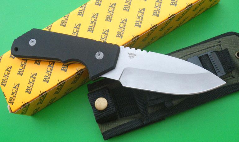

Зачем платить больше?
В самого 2 таких (сатин і камо), брав ще по 210грн
http://sindikat.com.ua/product/buck-888/#image-2
Test Buck Strider 888-FAKE (VIDEO)
23$ / Free Shipping
Re: Давайте розробимо українські тактичні ножі.
« Reply #445 : 07 Листопада 2014, 04:33:50 »
 Вбиває наповал, сама концепція цього продукту. І реклама вбиває.Судячи з тестів, основна, і єдина задача цього ножа, колюча. Як монтажку,його не показали.
  На біса на ножі рекламуються аж дві пільки? Як стропорези? А той дятел, що їх замовляв, натягнуті стропи, хоч раз різав? Вони ріжуться навіть шматком жесті. Ніж, за такі гроші, з такої сталі, має рубати пучок строп в вільному підвісі.  На десантнику, що мало навішано всякого добра, щоб тягати, ще й цю дебел узалізяку з ручкою з сумнівним використанням. І застібка не видержує ніякої критики.
 А що ,МО, настільки багате, що згодилося на значне здорощення ножа, за рахунок пільок і долів?
