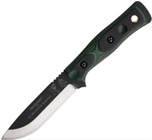

Багато тексту..
Ніхто ніколи не задумувався що спільного у таких ножах як F1 , Bravo 1 , Kabar USMC та інших відомих військових ножів?
Викладу свою думку - це такий собі симбіоз з простоти, зручності і дешевості у виробнитстві . Будь які інші приспособи призводять до того що одна з тих умов покращується а дві інші погіршуються.
Наприклад візьмемо серейторну заточку - певні матерали вона ріже краще але ніж стає дорожчим і складнішим по догляду. Крім того немає такого матеріалу який би серейтор розрізав а плейн ні . Швидкість це вже інше питання.
Та й взагалі люба приспособа йде конкретно під певні завдання. А наші хлопці виконують їх дуже багато і різних.
Дальше - на рахунок сталі. Порошки це звичайно класно але вони там чемпіанатів по різу не влаштовують, а здебільшого , по наших уявах чемпіонати по - "а що ще може мій ніж" ))). Тому другою важливою умовою є як швидко повернути його до кондиції. Бо після перерізання бляшаних виробів що 154см а шо Сандвік будуть виглядати однаково )) Ніяких алмазів там носити ніхто не буде , ну і як бідному солдатику справитись з вищербленою наприклад s30v ?
Чому нержавійка - тому що крім ржавіє не ржавіє , а повірте догляду там буде мінімум, уявіть по кілька днів дощів, снігів, солених морів(дуже агресивне середовище) , умови польові , і не на один тиждень як ми з вами десь в Карпатах а біс його знає скільки. Крім того нержавійка краща для хірургічного втручання в разі необхідності і краща для агресивних речовин.
Також потрібно не забувати про чисто армійські штучки - обкопування, розрихлення або рубання. Знову ж таки що призводить до вбивання кромки.   Також як би це не було соромно в дуже багатьох випадках розпалювання грубок, маю на увазі вироблення трісок ..
Тобто на мою думку тактичний ніж він є різний - для джунглів мачете, для пілотів - щось таке з 10см клинком. Якщо брати український тактичний ніж то він в принципі перегукується з виживальницьким ножем.. така от в нас на жаль зараз ситуація .  І має бути тим інструментом який несе свої безпосередні функції - Рубати , різати, колоти. А також забезпечувати  - Надійність і зручність.
Інакше вам прийдеться добавляти інструкцію по використанню.
Ось форма яка максимально наближена щоб забезпечити всі викладені умови. Хіба добавити плавник чи упор зверху .
я б не драматизував з приводу збільшення ціни - додається всього одна операція на точилі з профільним кругом. Це копійчана операція. Щодо розрізання - то як не крути, а підсівшим плейном перерізати усілякі ремені, мотузки, тощо - те ще задоволення. Серейтор якраз для цього і потрібен - в якомусь сенсі це навіть питання безпеки.
Тому другою важливою умовою є як швидко повернути його до кондиції ... Ніяких алмазів там носити ніхто не буде
ну, я б, відверто, робив би пластикові піхви з вбудованим в них правилом з алмазним, на кшталт хонінгувальних брусків, тільки міліметрів по шість шириною. Все одно там у хлопців нічим гострити в будь-якому випадку :)
і цього більш ніж достатньо. Тож і говорити нема про що ))
я, чесно кажучи, уявлення не маю, як після обкопування ножем вони збираються кромку на ньому робити заново - там треба буде вже не один камінець, щоб цей обмилок знову зробити ножем.
http://ecx.images-amazon.com/images/I/41uSgOQbmAL.jpg
я ножами з подібними спусками, чесно кажучи, ніколи консерв не відкривав - хтось може сказати, на скільки в туристичних задачах ці спуски практичні? Думаю, польове життя туристів більш-менш перекликається з польовим життям солдат, може хіба дещо лайтовіша версія ))
