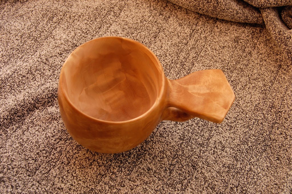

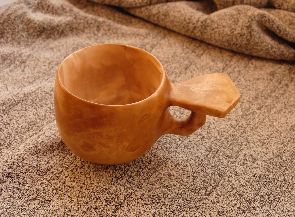

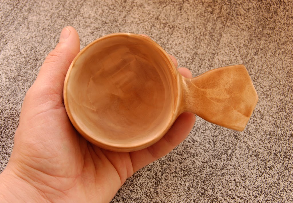

« Reply #64 : 29 Березня 2015, 21:37:41 »
Добрый вечер!
Выкладываю фото 2й куксы. По сравнению с первой она не заваливается (пустая) на ручку, дно изнутри полукруглое.
Объем чашки-около 150 мл, небольшая.
Материал-сувель березы, тонировка-чага, пропитана снаружи маслом грецкого ореха (купил в аптеке)
галерея пород древесины.
Offline DMITNIK
  • Повідомлень: 665
  • 0661189885
Re: Кукса
« Reply #65 : 29 Березня 2015, 22:28:13 »
Свою пока ещё делаю. Но  из мастеров ни кто так и не ответил - пробовали пить горячие напитки из своих изделий? Впечатления? Какую толщину стенок делать сверху, какую у дна? Пропитки влияют на вкус напитка или на его аромат? Читал, что внутри новой куксы обрабатывают кофейной гущей, втирая ее. Не хочется напортачить со своей. С ув.
Re: Кукса
« Reply #66 : 29 Березня 2015, 22:35:19 »
Всё красивее и красивее) А следующий самовар уже будет?  )))
Offline Igor-ok
  • Повідомлень: 1252
Re: Кукса
« Reply #67 : 29 Березня 2015, 22:55:07 »
DMITNIK, из своей куксы пью горячий чай каждый день уже пол-года, вкусно.  ;)
Заметил в дне чашки при ее высыхании небольшие трещинки, но они не растут и в мокром виде их нет, дно толстое. (там были задиры от стамески, недошлифованные, еще не умел.)
Внутри ничем не пропитываю, так что пропитка вкус не портит.
Снаружи 1ю промазал тунгом, 2ю маслом грецкого ореха. В дальнейшем будет только оно, т.к. явно пищевое и свойства у него очень неплохие.
Толщина дна-чтоб стояла и не валилась, стенок-как интуиция подскажет.
При старте можно заварить крепкий кофе, натереть гущей, но глобального влияния это не дает, имхо. В процессе эксплуатации внутренняя поверхность становится почти черной.
Первую заливку кипятка делать осторожно, сначала налить воды и слить, чтоб стенки были не сухие (это ИМХО). И при первой заливке воды чашку может просто порвать, так что сильно вылизывать снаружи не стоит. Если уже все выдержала, то тогда финишируем (это тоже ИМХО)

Не сильно и тонкая там стенка, особенно к низу.
Только измерил толщину стенок в 1й чашке=сверху 4-5 мм, к дну 8-10
Думаю, что в настоящих тоньше, но мне пока страшно утоньшать.
