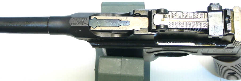

http://www.army-discount.com/Images/Armes_feu/Poing/Mauser/C96_M30_3.JPG-Маузер первых выпусков,калибр 7,63,потом "карася урезали".

Маузер был сугубо коммерческой моделью, пистолет-карабин, чтоб его.  {))} Отсюда и прицел до километра, но это чистой воды коммерческие понты. ИМХО прицельность с руки - 50м, с прикладом - 100м(150 предел). Убойная сила пули к эффективной стрельбе отношения не имеет, мелкашечная официально опасна до 1.5км, но вот что это значит - х.з. )))
Offline ukt
  • Повідомлень: 2106
  • Розташування: днепр
У Маузеровского "прицела до километра" ноги растут как раз из-за желания продвинуть его в армию-в те времена была популярна забавная практика продолжительной залповой стрельбы из винтовок на большую дальность-"за горизонт по площадям".Потом эту функцию передали пулемётам (как только они появились в достаточном количестве в войсках) и с подобной "залповой" стрельбой завязали как с неэффективной.-вот кстати барышня весьма наглядно показывает как ставится прицел на Маузере при стрельбе на максимальное прицельное расстояние. {gig}
