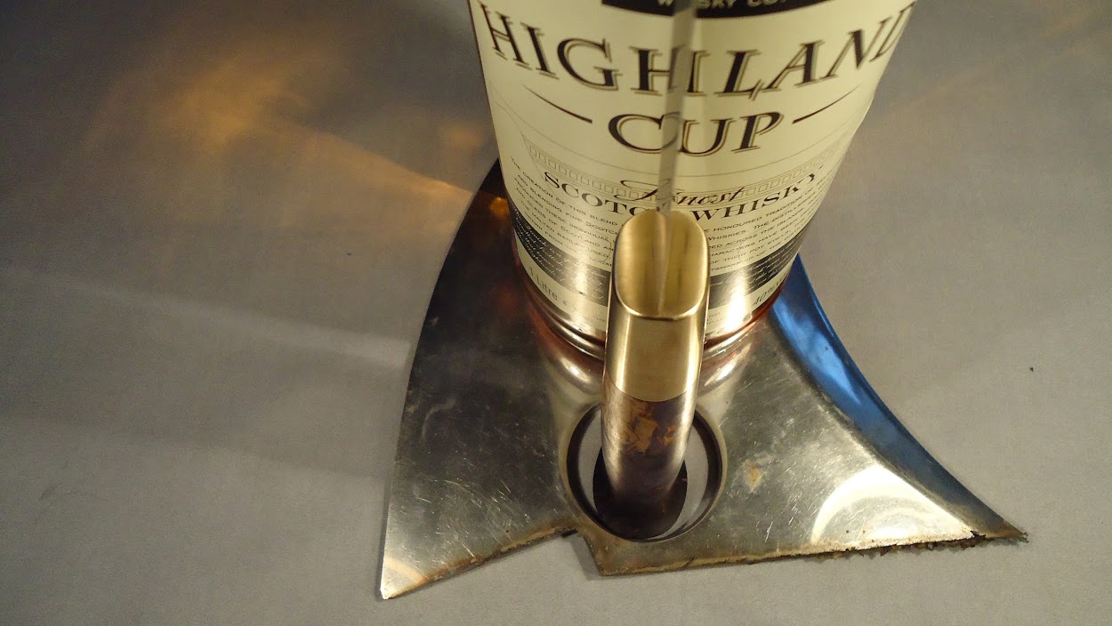

Добавлю вот такой-натюрморт:
Внизу остаток куттерного ножа,который лежит на улице с осени.Сталь обладает кор.стойкостью на уровне 95х18(не ниже).Мне кажется,что 14.7%Cr при 1%С для этого не достаточно {23}.
Натюрморт это и ответ на вопрос камрада Космос по протокольному фото посадки клинка в оковку(ещё два фото добавил в альбом)
Так ведь и V, Mo, Nb нужно учитывать. Их ведь 3% в сумме и они первыми в карбиды пойдут?
Т.е. "остаток" Cr будет примерно как в 95Х18.
