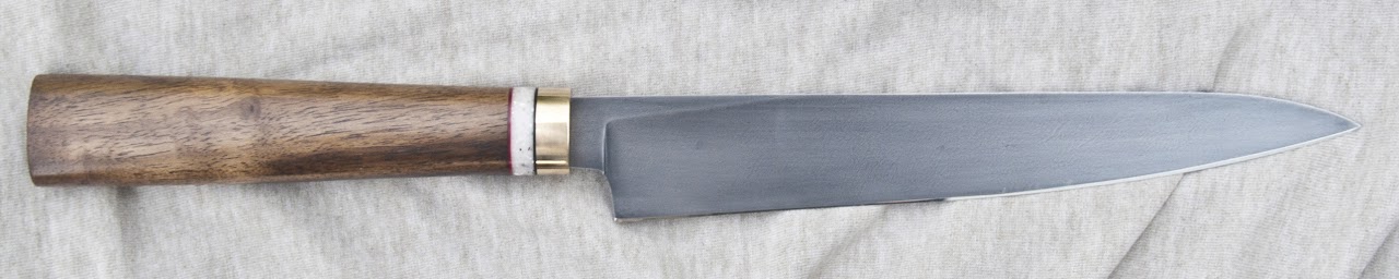

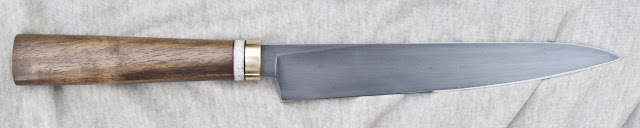

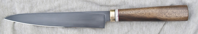

Всім привіт.
Ось знову зробив такого кухонничка.

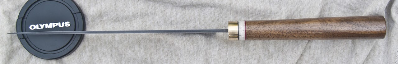

Загальна довжина - 320мм. Лезо - 190х30х3мм. зведено десь в 0.2мм. і заточено під кутом 30град. кована,термічена мною і протравлена в ХЗ ШХ15.
Руківя - 130х27х20мм. в найширшому і товстому місці. Латунь,фібра,коріан,горіх.

Хыщьный какой-то! {_11} Всё класс, и рукоять задранна в тему, только белая проставка визуально разделяет и рукоять, и нож в целом.

Дуже гарній ніж!!! Геометрія, слюсарка, підгонка, кольорова гамма - все просто супер.
Хоча на моє ІМХО для кухонника краще брати нерж сталь.

Ай хорош. Из тех что становятся любимыми. Такой себе малый слайсер, он же универсал. Вот только я бы для себя клинок накарнаубил, но это никогда не поздно сделать.  {_11}

Нож супер! Как для кухни будет находка! А в продажу не пойдет?
 Есть маленькое пожелание - это рукоять с гранями, попробуйте, очень удобно для "слепого" контроля ножа, это для тех кто много или профессионально работает на кухне!

   {23}Можна б рукоять, від середини, опустить {dr}. Горіх сурово, як для кухонника, виглядає {dr}. А клинок гарний, вище всіх похвал {_11}

Нож просто супер! Хотел поинтересоваться: протравка в хлорном железе негативно не влияет на продукты?

для повсякденної кухнi таки варто нержу, як не крути.

И кстати более правильно было бы его сфотать в положении "на доске", нож бы представился б в несколько ином видении. Это же его работа резать на плоскости доски.

Відповім попорядку: я вже робив схожого ножа з 6-ти гранним руківям і тому тут зробив овальне.
Я розумію що нержавійка на кухні практичніша,але мені подобається як ріже ШХ15 і в мене на кухні дружина і діти в основному юзають ножі із ШХ15 хоча є і з нержавійки.
Я завжди протравлюю ШХ15 в ХЗ і натираю воском,це сутєво зменшує окислення, а якогось шкідливого впливу на продукти не помітив.

я не мав на увазі шкідливе, тіко естетичне, ну то таке. А щоб "шкідливого" позбутися то треба кераміку юзати.
Ну, да... Мне кажется, что конусность избыточная, что провоцирует к ограничениям в хватах через избыточные усилия для контроля... (Ну, это только если много работать.)
Но и так как есть должно быть достаточно практично.
З набором проставок щось ти перемутив :).
Ну, да. Убедительности не хватает.
В целом - весьма хорошо {y}, хотя основной вклад в "хорошесть" вносит клинок, а рукоять - ближе к "нейтрали". (=> есть ещё резервы.)

...протравка в хлорном железе негативно не влияет на продукты?
Негативно впливає. Просте рішення - берете ганчірку, добре милите господарським милом і гарно трете лезо. Чорнота змиється трохи, те, що залишиться, вже не буде так негативно впливать.
Спасибо, для меня Ваш ответ был важен. =)
