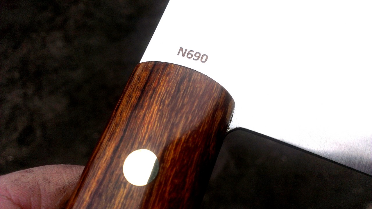

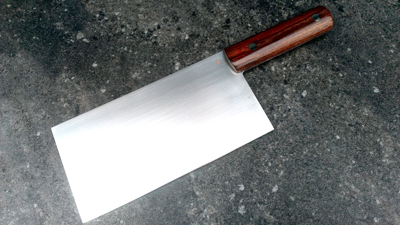

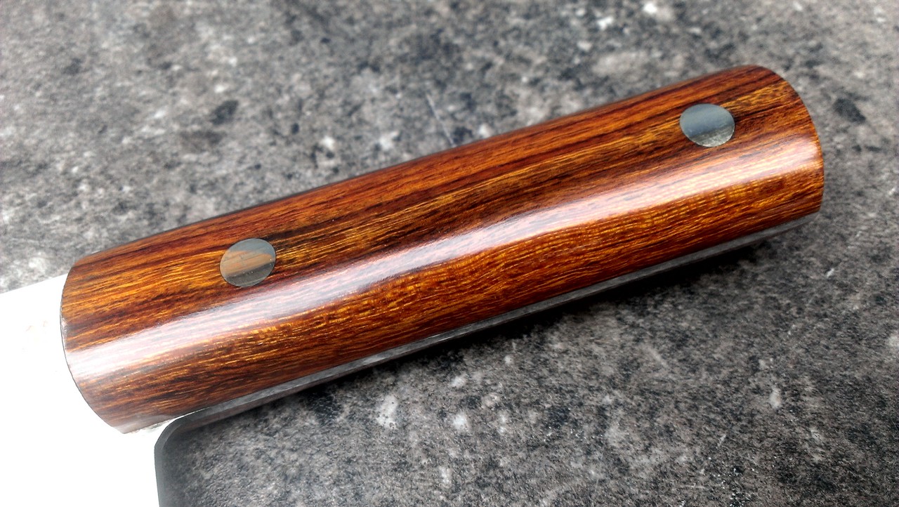

Сделал на заказ такой кухонничек. Сталь N690, термичка Андрей Фриц. Общая длина 300 мм. Клинок 200х100х2.5 мм. Спуск односторонний. Рукоять айронвуд, стяжки латунь. По поводу того как он в работе, думаю хозяин отпишется.

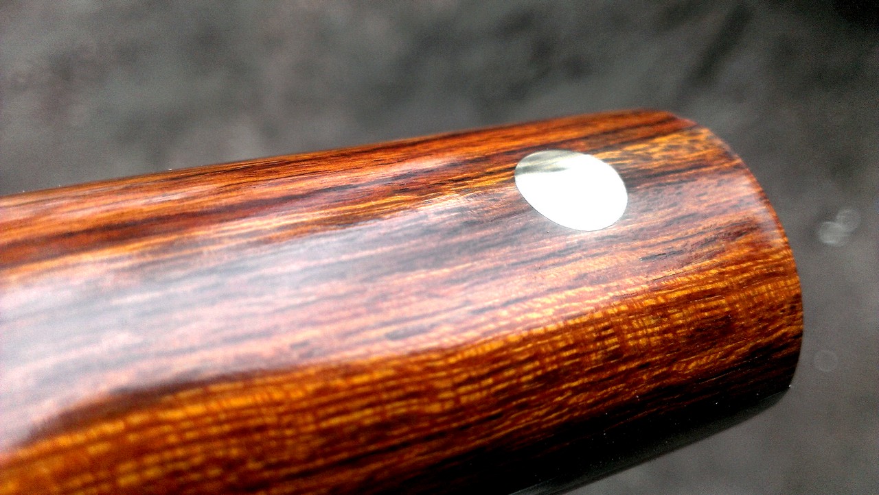

Деревяха на рукояти выглядит отпадно. {_11} Очень красивое дерево. Да и от ножа в целом не отказался бы. По весне себе сантоку запилю.

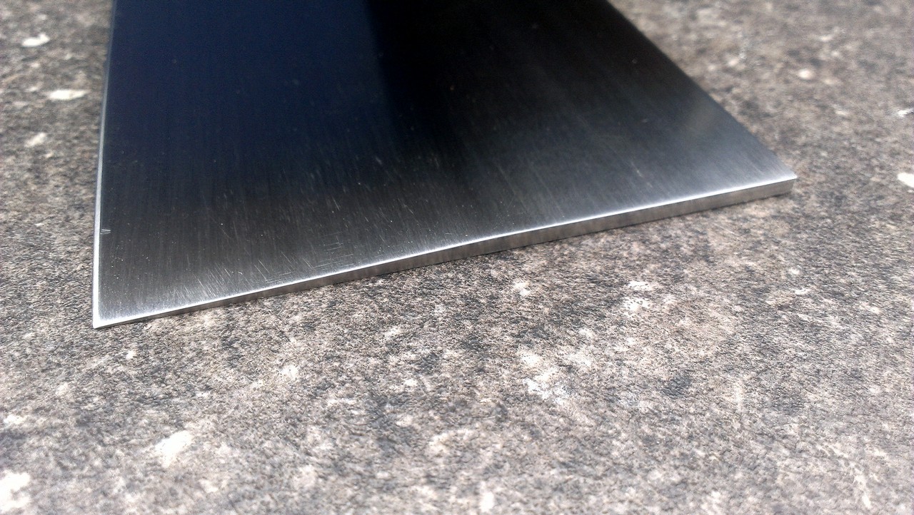

Крута штука {_11} А заточка одностороння? зі сторони спусків?

Крутий рубака! Руків'я - вогонь. {_11}

Заточка обычная, спуск высокий, поэтому особой разницы нет.
