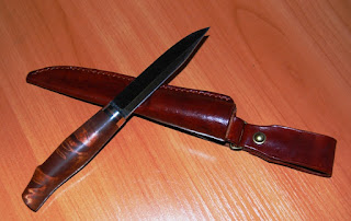

Клинок Ди90  от Инструментальщика 110*25*3.3 мм, вторичка 62 единички , сведение 0.2 мм , планировалось больше, но злые, невнимательные люди внесли коррективы в виде ржавчины, пришлось уменьшать. "Финиш" -сатин поперечный, машинный 400 грит.
рукоятка 105 мм длины, сувель березы, какая то морилка спиртовая и даниш, больстер - нельзебир и медь.
Ножны - Рома. Не финские , без вкладышей и прочего, пожелания такие были. За форму клинка и спорность ромбика на сучке - то же не моя вина, пожелания, в отличии от кованины - делал с плечиками и тупо забыл чего под ними , снял и ...понял что переделывать все с начала уже ни времени ни желания нету, потер скотч брайтом да и все.
 На финку изделие не претендует - просто по мотивам.

Ну что, отличная сучка, но с тем пиптыком ,больше на кабеля похож {gig}
,а нож в целом понравился, необычный {y}

Ножик вроде качественный, но ракурсы действительно  {mem}

Форма руків'я щось нагадує...,хто в темі,той зрозуміє :)

« Reply #5 : 01 Лютого 2016, 22:18:48 »
Попробовал перевернуть   монитор...не получилось
не понял если честно, чего то с фото не так это понял, а чего - нет {dr}

Просто на всех фотках нож перевёрнут "вверх ногами"  ((

понял, виноват , но на пузе он не лежит , запчасть которая из сучки сучком делает мешает ((

 Концепція дуже цікава, і матеріали й робота добрі. Але форми настільки товсті, що швидше"свинка" ніж "сучка"  {dr}

Тримав цей ніж в руках, робота приємна, але руків"я (напевно?) під конкретну руку замовника, але не мою, той "сучок"-п"ята впирає прямо у долоню.

оно от ширины ладони зависит, выступ должен попадать между мизинцем и безымянным пальцем, а ладонь ... это толщины (диаметра) не хватило {dr}  или вы его вверх ногами держали :)

Та ні, тримав нормально 8-), підйом на кінці руків"я впирається в край долоні, закоротке руків"я для мене, та рука в мене велика і широка.

6 фото фотографировали два человека и оба не я, они так что бы косяков не видно было умеют, но по ножам не сильно, а я только мобилкой - вот и выходит не совсем хорошо, с другой стороны один точно почитает критику и исправится в следующий раз, второй не исправим :)
понял, это может быть , можно его было и вниз опустить для универсальности.

Перевернуть фото - это не значит что нож так был снят. Что сразу и видно.
Нож - хорош. И в руке хорош.

По моей классификации - "сучек" относится к полу-анатомическим рукоятям. Т.е. критично соответствие размеров [руки и рукояти].
По большому счету - нужно учитывать и размер и форму...
(Разновидностей сучка много, но они не "устоявшиеся". Т.е. канонов нет. Тем более, что такие формы встречаются как минимум от Ирландии до Урала. [...])
В данном случае мне не хватает вида "четко в профиль". Хотя и так могу сказать, что формы близки к наиболее универсальным (наименее критичным к размерам руки).
А самое главное - достаточно хорошо решен выход с брюшка на выступ. (А это - самое проблемное место.)
PS О "сучках вообще" - наверное есть смысл поговорить в отдельной теме.
шестое последнее наиболее соотвецтвует , хотя и с боку немного. Других уже не будет, не фотографу нож попал, причем проверенному не фотографу, он как не фотографирует все не то выходит :)
Идея была позаимствована на рускнайфе ,  там ее как "истинно русскую" форму сучка позиционировали, когда то пробовал на чем попало показалось интересным, тут уже более менее. Толщина на виде с верху не нравится ... но если убрать как то не так выходит в руке , надо ладонь поменьше , хотя у меня не большая и у владельца то же. очень удобно обратным хватом, правтически всем, прямым от ладони больше зависимость, ну и колоть без упора не страшно.
Там же показывали вот эту, артельную [рукоять которой, по-моему, ближе всего к "универсально-правильному идеалу"].

эту не помню,  тут на хвосте подъем меньше будет "универсальнее", длина только по моему большая , или клинок сантиметров 150 и кажется  {dr}  надо габариты ее посмотреть .

« Reply #24 : 03 Лютого 2016, 15:34:07 »
Они там не указаны.  ((
Сучек можно рассматривать и как бочку с "-", и как грибок с "+".
В первом случае выемка появляется из улучшения функциональности извлечения + тактильное позиционирование клинка.
Во втором случае - "отрастает хвост", который сильно повышает удобство силового строгания дерева (РК от себя).
А сучки я отношу к "полуанатомическим" - поскольку длина оказывается важной для конкретного пользователя.
По итогу - сучек оказывается рациональным вариантом короткой рукояти.  (~+1 см от ширины ладони)
А в случае "длинной" (вся ладонь до грибка/сучка) - я не вижу преимуществ.
