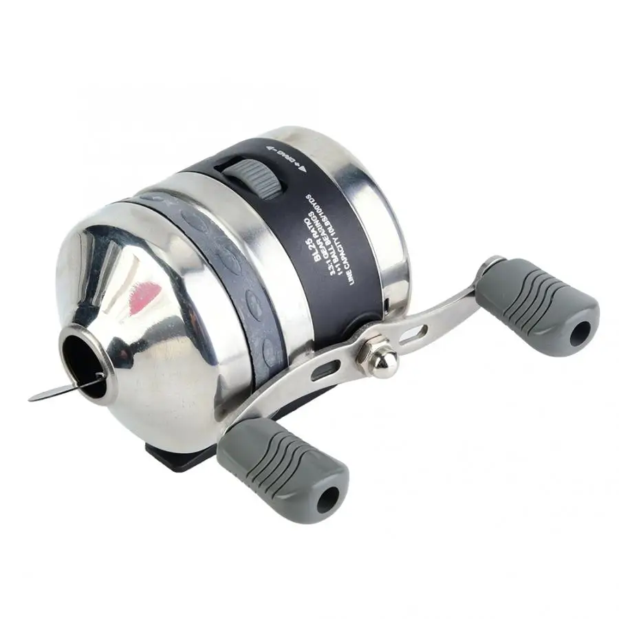

Приехала катушка, но соврешенно не такая, как я заказывал...
Полностью металлический корпус, более высокое передаточное отношение (3,3 против 2,8), два подшипника... И цена в 2,5 раза дороже... Странно...
Написать претензию, что ли?  {))}

А можете фоткнути зі знятою кришкою?  Чим вона волосінь мотає? Шматок цвяха стирчить чи цивільніше зроблено?
Re: Катушка с закрытой шпулей
« Reply #33 : 31 Січня 2020, 22:14:43 »
Не знаю, що таке "шматок цвяха" - там два штиря калених і досить ретельно полірованих
Не ролики, звісно, але мене це зовсім не бентежить

Дякую.
"Шматок цвяха" - то якби ті штифти з сирої Ст3 були. А як шліфовані-калені - може й норм.
Звісно, гнути на них волосінь буде і певно моножилу в таку катушку пхати не бажано - один раз змотаєш під навантаженням і отримаєш спіральку назавжди.
А от плетенка певно нормально житиме.

Можете сміятися, але реально цікава котушка (в неї ще й вихід для жилки з якимось сталевим загартованим і полірованим кільцем) От як летіти буде - спробую, побачу. Одне зараз можу сказати - сходить жилка взагалі без найменшого спротиву. Так що про кути/тертя - байки повні.
І до речі - має вона (котушка) аж 31 деталь - сказати що "велика кількість" і "дуже складний механізм" язик не повертається - локшину Валері навішали.
Ну і головна передача - силумінові шестерні. Але і в далеко не дешевої Дайви вони також силумінові. Так що якість поки що на рівні. Як працює - згодом...

при намотці волосінь перегинається на штифту маленького діаметра. Під кутом, на скільки я розумію, близько 90.
І тут теж фізика. Сила тертя прямо залежить від діаметру і кута.
Я про це.
Тобто - при намотці волосінь під значно більшим навантаженням, ніж в звичайній котушці. Тому в ідеалі ті штифти треба поліровані в дзеркало і твердосплавні. Або ролик.
Взагалі, на скільки я зрозумів кінематику, все геть так, як в звичайній безінерційній котушці. Тільки замість ролику - штифти, а дужкою "працює" кришка з отвором. Працює завжди і штифт гірше ролика, який в хороших котушках ще й на підшипниках.

8-)
Нитка, а ще якщо брудна, зробить зі штифтом те саме, що вона робить із роликом, який заклинив на звичайній "мясорубці". В мене такого досвіду не було, але чув, що ролик пропилюється за 1-2 риболовлі.
Твердосплавний штифт, ясна річ, прослужить довше, але і його доведеться або підправляти і заполіровувати, або міняти.
Виробник недаремно вказує моножилку для використання на таких котушках.
А ще я звернув увагу на відео, що жилка з отвору котушки виходить доволі таки сильно закрученою в спіраль, після закидання.

282 г - аккурат как у Скульптора (мульт у меня такой есть), и становится так же на рукоятку с курком. Габарит поболе будет
На одну наматываем леску, на другую шнур
У меня одна катушка, о какой другой речь - не понимаю. Если о второй, которая едет, дешевой - так х.. с пальцем сравнивать нет смысла.
А что это за шторка на выходе?
Не понимаю о чем ты.
Касательно всего остального - мне все равно кто там и что рекомендует - здесь будет стоять шнур. Шнур нельзя ставить на катушки зубчатой "короной", на такую как эта (гладкая) - нигде запретов не встречал.
Штырьки (их здесь два) выдвижные, сотрутся (сомневаюсь что быстро - они таки каленые) - заменить не проблема. Грязь-песок-ряска? Так не лови ею там где все это в изобилии  :)
Там где выходит леска, на первой фотке. Дума шторка-клапан какой...
З повагою!
« Reply #47 : 01 Лютого 2020, 11:31:57 »
Нет там никаких шторок
И леска ни откуда не выходит - крышка то снята  :)
Offline break
  • Повідомлень: 2072
« Reply #48 : 01 Лютого 2020, 11:57:07 »
то кінець жилки до шматочку пластику привязаний.
