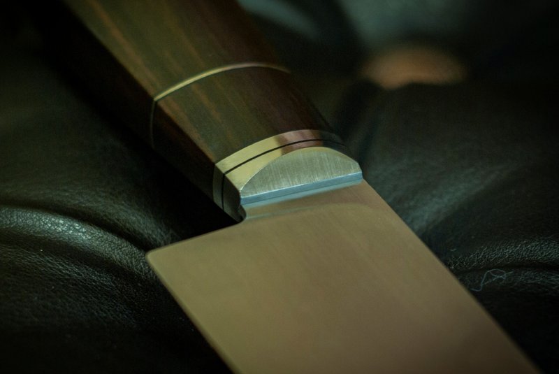

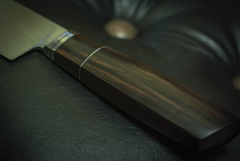

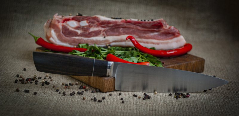

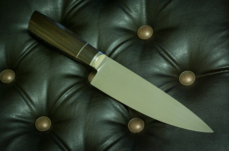

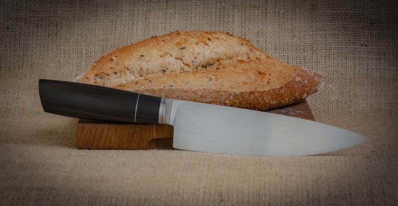

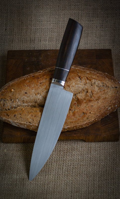

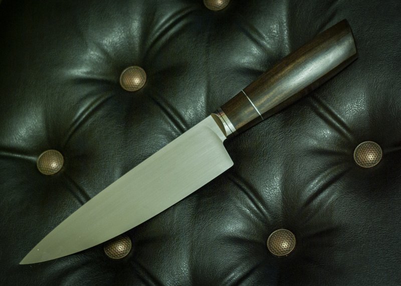

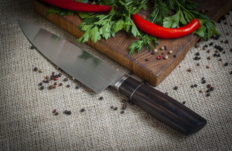

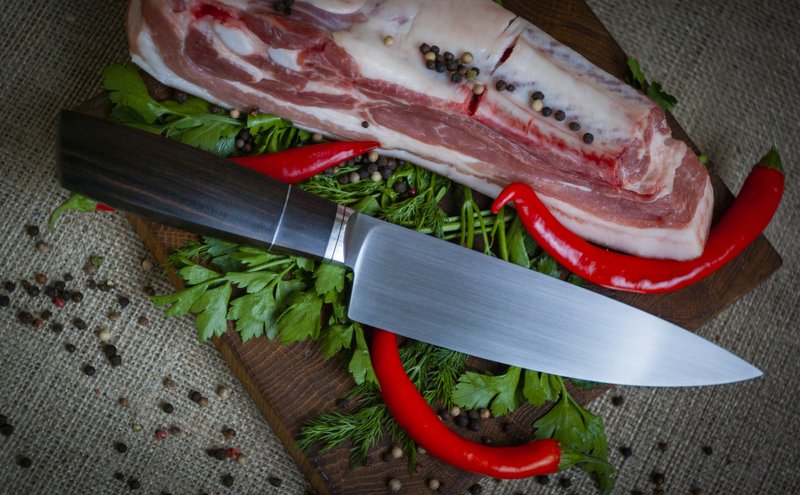

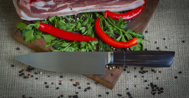

Вітаю Шановне товариство!
Ніж кухонний, загальна довжина 320мм., довжина леза185м., ширина (по лінії рікасо) 45мм., товщина клинка 2,3мм. Клинок 95Х18 від NikolajLevchuk для Mark.
Руків'я: титан, мікарта, ебен від Nakar. Хвостовик заходить майже на всю довжину руків'я.
Покрито данішем, та заполіровано.
Стрибнути б ...

Размеры рукояти можно уточнить?
Всё хорошо, но остаются два вопроса, продольный сатин, что с ним будет после поюза? И больстер, такой, для шефа? Возможно придет Карпов и более точно расставит акценты.
Re: Шеф
« Reply #11 : 15 Грудня 2020, 10:21:16 »
Кстати, о продольном сатине. Давеча попали ко мне 2 моих ножа. Боуи здоровый и кухонник. Оба жили на кухне. Первое ТО за 2 года.
 Так вот продольный сатин восстановить намного проще, нежели поперечный, или, упаси Ктулху, полировку  {))}
Re: Шеф
« Reply #12 : 15 Грудня 2020, 10:31:20 »
Ок, взял на заметку, но вопрос в том, насколько быстро клинок приобретет "неохайний вигляд" при поюзе. По моему опыту, достаточно быстро, а хочется, чтобы красивый удобный нож таким и оставался в эксплуатации  {y} И потом, режем поперек, а сатин наводим вдоль. Это же шеф, поварской хват (наверное), в основном, по сути, рубка с минимальной протяжкой. Хотя могу и ошибаться.
Руків'я: двжина - 135мм., ширина (по центру) - 32мм., товщина (по центру) - 22мм.,  завуження на краї: (больстер) - 24х13мм., хвостовик 29х15мм.

« Reply #14 : 15 Грудня 2020, 10:44:28 »
Так от продуктов зависит. Сатин может подрать только что-то твердоё - торцы костей, другие ножи (если всё сваливать в кучу) или заточной камень/муссат  {))}. Ну и скотчбрайтом на обратной стороне губки его тоже можно слегка подрать.
 Если использовать нож по назначению - того сатина хватит очень надолго  {y}

« Reply #15 : 15 Грудня 2020, 10:46:21 »
Повністю згоден, із  всієї кухні яку робив, найлегше відновити повздовжній сатин. Навіть один довелося правити геометрію і перезводити носик, доробити сатин була найменша біда.

Re: Шеф
« Reply #16 : 15 Грудня 2020, 10:48:56 »
Руків'я
Гут! А взагалі приємно дивитись на поточні роботи, майстерність зростає. Та ще й враховуючи мінімальний набір інструментів... Чи вже може щось придбав?

Offline dkarpov
  • Повідомлень: 1583
Re: Шеф
« Reply #18 : 15 Грудня 2020, 15:54:50 »
Про сатин вже розпєдалив шановний seraotzt.
Про руків'я і больстер.
За моїми спостереженнями руків'я на шефі може бути яким завгодно (за умови травмобезпечності) і за розміром, і за формою. Звісно у межах загальної антропопридатності (бо загалом у нас по п'ять пальців у візьких розмірних межах).
Розмір та конфігурація больстеру значно важливіші, бо саме за нього шефа тримають при більшості орперацій.
Тобто больстер, або за відсутністю такого, частина руків'я на тому ж місці мають бути:
такої форми, яка дає відчуття чіткої (в ідеалі прецизійної) орієнтації ножа у руці;
мати супер дружню/лагідну взаємодію з рукою, точніше  - з суглобом між першою та другою фалангами на вказівному пальці робочої руки.
На цьому шефі больтер віглядає зручним.
Хоча я б на усіх ребрах зняв би ще маленькі фасочки та позализував би їх у шчент  :)

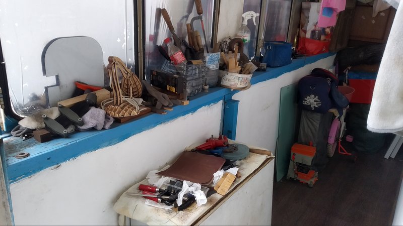

Понравился нож , работа на балконе  {_11}
