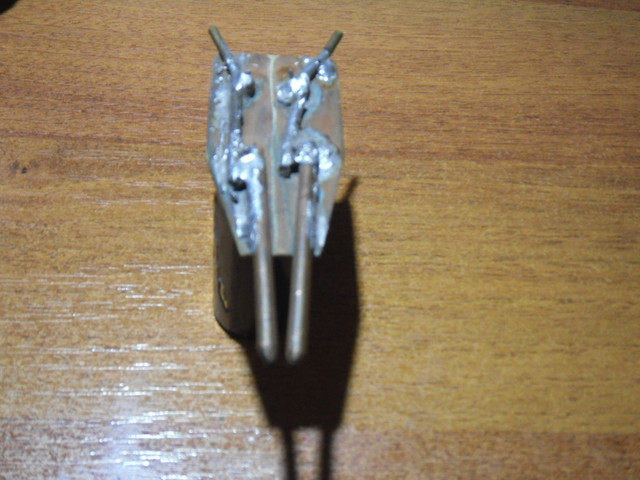

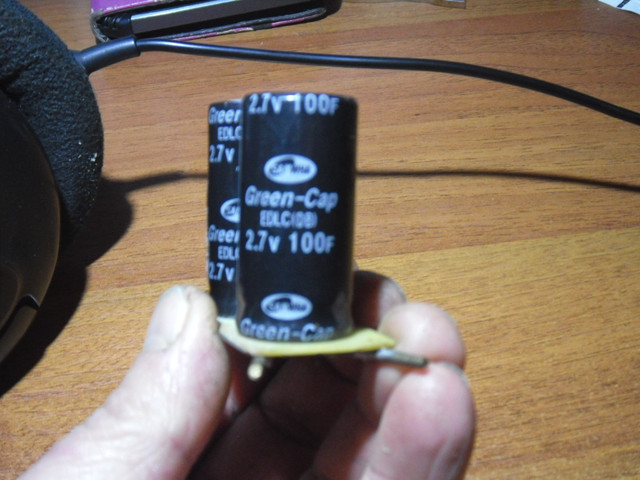

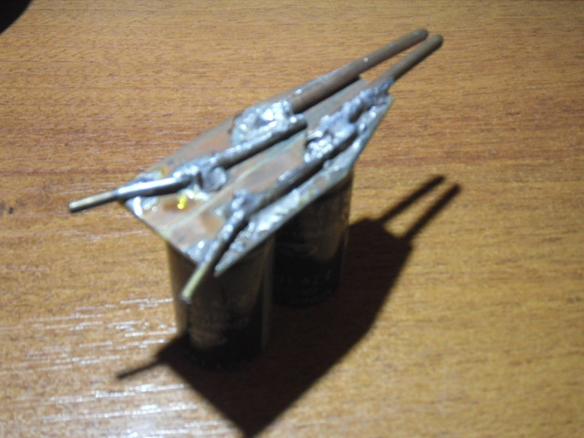

SAM-2852" border="0 SAM-2853" border="0
SAM-2855" border="0
  Два конденсатора по 100 Ф  2.7В соеденени паралельно. Рожки сзади - дпя подключения крокодилів с БП для зарядки
( нужен мощний БП 2.5-3В ток не меньше 4А). Я с час експерементував зі силою та часом контактної пайки( никельована полоска та шмат заліза).
