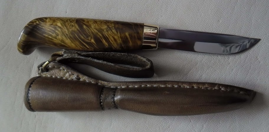

Нічого особливого, але для статистики вивішу.
Робився товаришу, як подяка за деякі матеріали. Колір підганяв під назву (в розумних межах), а назву під товариша  :D.
ТТХ: Лаурі карбон 85, оковка з Брізи, тонований кап клена (мій), епокса п"ятихвилинна, тонована шкіра тюленя (вгадайте звідки  )))), оливкова тесьма (від Bizzy), тікойл, канауба, ага ще вкладиш із ялини...здається все. А тепер - слайди:
Чекаю меблі! {gig}

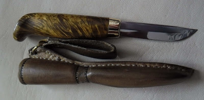

Симпатичний малюк. Гарний фініш деревяшки і шкіри. Здається тільки мені, що спинку руківля можна булоб трошки догори підняти, а то ножик вийшов такий якійсь сутулий (перше фото).
Як на цій шкірі робив візерунок? Як ця шкіра в роботі взагалі?

... Здається тільки мені, що спинку руківля можна булоб трошки догори підняти, а то ножик вийшов такий якійсь сутулий (перше фото).
   Не могу не согласиться с Геной. Со спинкой явно погорячился.

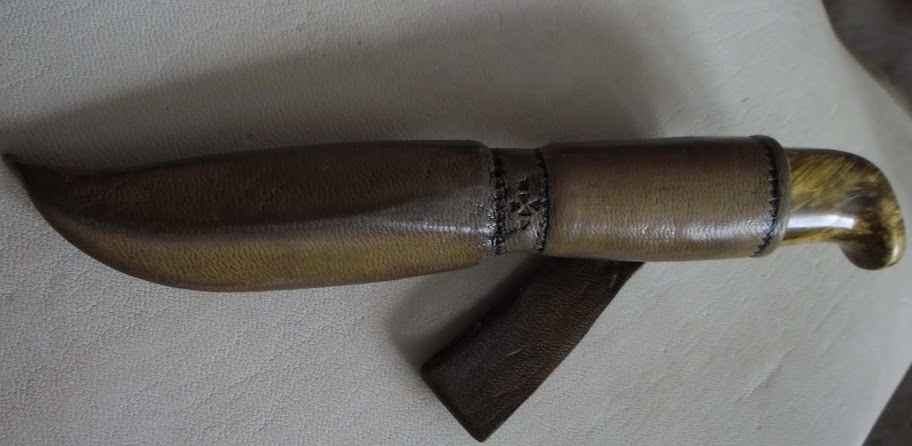

Ножны понравились. Скажите пожалуйста, (на последней фотке все пытаюсь разглядеть), что за треугольнички черные идут по кругу? {_09}На шов вроде не похоже...
+1

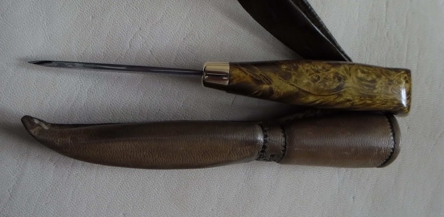

грибок тоже тонковат и вид сверху- к грибку овалить надо было...и самое интересное посадку б в саму оковку глянуть {_09}
Можливо і так, хоча, руків"я для мене і так виглядає занадто підняте вгору... напевно це так на мене впливає неестетичність сходинки больстер-клин і те, що вперше працював з оковкою.
Шкіра в роботі  {_24}! Процес: вимив з Фейрі , намочив в розчині ПВА, намокро зшив (двома голками - зразу без дірок), висушив феном. Завдяки малій товщині формується ідеально, і з тієї ж причини погано тиснеться - малюнок (трикутнички) наносив нагрітим штампом. Для фінікових піхов - сподобалась, ніж заходить легко, з приємним клацанням (хоча ні цей звук, та й відчуття, більше нагадують звук поржнього шприца при повному втисканні поршня - таке враження що в кінці ніж сам дотягується в піхви).
Шкіру як обробляв,бо я щось побоююсь до неї братися?
Крім описаного вище затонував повністю спиртовою морилкою, полірнув катрнаубою, при поліруванні добивався градієнту кольрів - довше припікав (добре видно на ребрах піхов, та в районі оковки). В приципі все, а, ще трикутнички виділив чорним кремом-фарбою для взуття.
Знаю, грибок не каноничный (как и опущеная спинка), скорее всего подсознательно позаимствовано с резинопластиковых Марттиини (ну кроме заовалености грибка - это уже мое личное видение).
Посадка какая интересует клина в оковку (сразу скажу - с наглой щелью, могу сфоткать) или насадка оковки на деревяху (ничего особенного, фоток нету)

   Хороший ножичек .
  Рукоятка немного тонковата в профиль , а в виде сверху возле тыльника нужно делать тоньше . В таких рукоятках главное сделать бочечку во всех ракурсах , и тогда будет очень удобная . ( поверь Я сделал не один десяток подобных рукояток ) . И что интересно, при правильных пропорциях такого вида рукояток  не играет роли какая рука большая или маленькая все равно удобно.
  Чехол в таких ножах шить нужно чтоб рант не появлялся ( стык в стык ) это потому что при желании спрятать нож за пояс будет шов давить + если шов стык в стык то и влагостойкость можно сделать получше даже ничем красить торцы не прийдется и красивее будет ( а шить даже легче )  .
Все сказанное из личного опыта , поэтому не прими это как инструкцию просто совет . =)
Re: Зелений Фінік №7
« Reply #18 : 22 Лютого 2011, 14:57:51 »
По рукояти - попрактикуемся (мне удобна такая - потому и делал так). По коже - да, предложеный вариат и самому нравится, но тут не выходило - кожа слишком тонкая. А вообще - это у меня второй финик, так что я еще в поисках...  :D

 - ) больстер великоват для этого клина, угол рукоять-клин.
 Отдельно по виду сверху рукояти: от узкого больстера слишком резкое расширение и далее прямо, ближе к тыльнику лучше бы было сделать сужение (талию), я думаю и удобней бы было.
