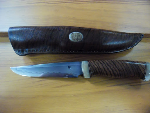

Після довгої творчої кризи нарешті доробив!  :)
Місяць не міг пошити піхви, тиждень зфотографувати... (вже майже традиція  ))))
ТТХ: клинок Діми з У-8, з хамоном, без ГМО тв. біля 60 HRC, 123х28х3.5 хвостовик 120, різьба М5 монтаж наскізний (на епоксу). Травлений в ХЗ, часткова поліровка. Руків"я: ріг барана (того що на свято ковалів з"їли - я пропонував, хто хотів, той приймав участь...), фібра, шпон краснухи, зебрано. Обробка: тік-ойл, даніш, карнауба
Загальна довжина 238мм, вага (на око) 50-60г (люблю ромбоїди за їх вагу).
Піхви - шкіра, тасьма, дерев"яний вкладиш, фарби, ріг барана, взуттєвий віск.
Оскільки клинок був без ГМО подальша концепція рухалась в той же бік, без ГМО, еко і тд...
Здається все, ага - ще не заточив, але це поправимо... Кидайте меблі - спробую зловити...
Під час фотосесії розрядились акумулятори - дофотографовував на роботі (фото -  {_18})

ножик ладный {_11}. даже скажу - отличный! а расцветка ножен - вообще в тему пришлась. одно НО - не люблю я так обработанные (а точнее - необработанные #8) плоскости больстеров.

Гарна робота!  (больстер здається не симетричний, а може тільки здається..) :)

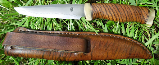

Очень хорош, хотя рукоять не для меня, а вот от клинка вообще глаз не отвести.
Особенно второе фото удалось.

расцветка ножен - вообще в тему пришлась... необработанные #8) плоскости больстеров.
Расцветка "пришлась" в тему с помощью красок, шприца и двухчасовой медитации :D,  лицо больстера и тыльника обработаны, отполированы, защищены от воды - просто оставлен природный рисунок рога.  ((
8-), і скажу чому: ріг на ідеально симетричний і при обробці десь малюнок поверхні забрався, а десь - ні. От і виглядає кривувато + освілення і відблиск клинка (я так зрозумів - низ на фото 5?)
Не очень, тут лучше: https://lh4.googleusercontent.com/-n19Sc3mA-tw/Tjf0JunieBI/AAAAAAAAAq8/OLVVJjqyaIU/s640/SAM_0816.JPG (большое фото). По крайней мере мне так показалось ...

Якесь дивне відчуття від цього ножа. З одного боку нема до чого прискипатися, а з іншого - клин весь "ваздушний такой" а от руківля якось масивне задужо, як гиря.
е.... контрагрумент не прийнято ))
Re: Aries
« Reply #15 : 02 Серпня 2011, 20:39:08 »
Упс, несподівано відправив без відповіді... вибачайте!
Щодо попередньої цитати:  8-), береш в руку - відчуття взагалі незрозумілі (вага, м-м-м, грам з 50...). Зате зручно-о-о!
Може хтось з"явиться з тих, що встигли в руках покрутити - зможуть об"єктивно описати (фото не передають всієї картини навіть на 50%).

Ні, шановний, я не за вагу оце писав. Я писав про те, що візуально клинок дуже худенький і тендітний у порівнянні з таким масивним, крепким і безкомпромісним руківлям. Ви вже не ображайтесь, але на мій погляд тут непорядок - це як у держак від вилок виделку вклеїти.
Re: Aries
« Reply #18 : 02 Серпня 2011, 20:58:04 »
Я так і зрозумів, і ображатись не збираюсь - чужі поради ціную, але реалізовую своє бачення. Клинок ромб, і на вигляді зверху виглядає тонко, хоч в найтовстішому місці - 3,5 мм. Тому так парадоксально виглядає, а коли бере шйого в руку - відчуття парадоксальності ще більше поглиблюється (що і пробував пояснити попереднім постом) - такий великий і візуально масивний а... легкий, як пір"їнка.  За недолік це не вважаю - ця невідповідність, можна сказати, ще один із базисів, на основі яких будувався цей ніж (крім еко-концепції і безГМОшності).  =)

Классный клинок. Вспомнилась "улыбка крокодила" из темы Fesa "Шикарный или сдуру". Но тут рукоять понравилась больше. Почему на разных фото она разного цвета? освещение?

« Reply #22 : 02 Серпня 2011, 22:50:44 »
Для совсем полноразмерных фото лучше убрать у ссылок хвост.
Вы наверно имели в виду https://lh4.googleusercontent.com/-n19Sc3mA-tw/Tjf0JunieBI/AAAAAAAAAq8/OLVVJjqyaIU/
Мне больше понравилось https://lh4.googleusercontent.com/-9GAOLKMLQbk/Tjfh9m2qoZI/AAAAAAAAAqA/ZhlLpiLqgeQ/
Именно там ярчайшие цвета у рукояти, ножен и виден весь блеск клинка. Нож понравился еще больше!
