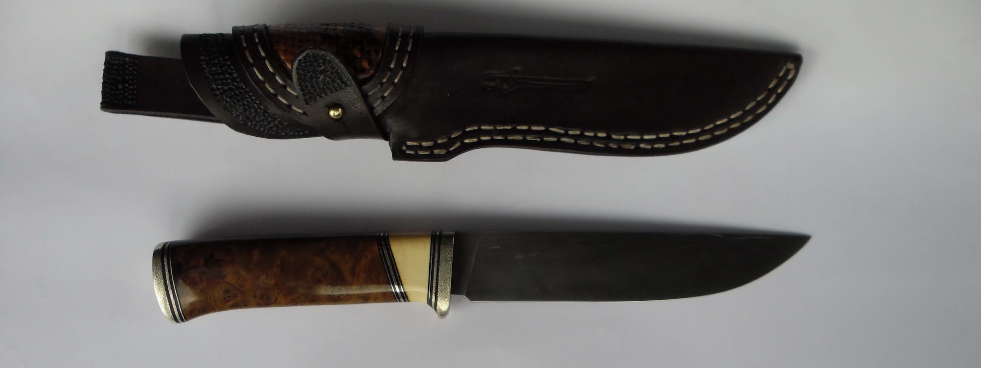

Мамонт+Пітон=Мамонтон
...десь так...  {sm}
ТТХ:142(по спині)х28х4,3 дамаск
Состав данного дамаска: У20Ф2АШ - 50%, ШХ15 - 25 %,  У13 - 15%, 40Х13 - 10%... Около 800 слоёв... Твёрдость 59 ед.
Руків"я 120х35х20
Мельхіор (заматований), фібра, мамонт, стабілізований кап маслинки, монтаж наскрізний, гайка закрита ґудзичком із мамонта.
Габарити виробу - 262х35х20, вага -152 грами(без піхов).
Піхви -  шкіра ВРХ, шкіра пітона, тасьма, пукля, стяжка / воски-апретури. Підвіс поворотний - ніж висить у будь-якому положенні.
Фото г... Кидайте, що не шкода!

А шо кидать? Красивый , аккуратный нож.

 Нож отличный! {_11}
 Узнаю "железо"  ;)... Структура металла плохо отснята {wh} {_09}!

  {z} где ...фото не айс  (( .Нож неплохой ,но наклон проставки смущает...

Серьезный пакет, а что же так структуру плохо проявили или фото?
Света маловато... Может, на днях смогу нормально отфоткать детали - если погода позволит {gig}

Нож  {_11},но как же наклон больстер -рикассо  :D

Согласен с Мерген и Воблер насчет наклона а в целом очень даже классно {_11}

Очень жаль что не расмотреть рисунок клинка  {no}, белые нитки, пожалуй выпадают из темы. Остальное (что удалось увидать в потемках) вполне достойно.

Хотілось би побачити гудзик.

В даному випадку я тобі тюлєй би не пошкодував ().
Там же ж контраст хороший, трішки від кутом до світла зніми і буде малбнок видно дай Боже 8-)
Трішки переломчик по спині знічує, якщо ракурсом не помилився {mem}
Робота залікова загалом {_11} {_11} {_11}, окрім фото. Треба на тебе вже якогось гарапника брати, бо не доходить зі слів {g} bnd
з.і.: на ножах з дамаска потрібно давати пару фото самого клинка, щоб малюнок продемонструвати.

А в общем - формы совсем не впечатляют.  ((

По формам, у каждого свое видение.Для того ,что бы делать какие то выводы,лучше ,конечно ,нарисовать (помочь) какие формы были бы лучше(желательно несколько) ,тогда можно было бы сравнивать и обсуждать,что лучше,а что хуже.

Я довольно часто рисую. Особенно когда могу понять/придумать "логику"/"базовую схему", в которую укладывается нож и => от показанного не нужно далеко ходить. Что и куда улучшать - при этом обычно вполне ясно.
Но есть случаи, когда рисовать нечего:
1. Нож представляет собой нечто "на распутье" - примерно сбалансирован, но - непонятно что (формы не выраженные). Улучшать можно, но в разные стороны с примерно равным успехом. Т.е. и что и куда - нет определённости. Но если есть дополнительная информация (что хотелось/задумывалось) - можно ограничится одним направлением...
2. Клинок и рукоять живут отдельной жизнью. Соответственно - нужно рисовать два-три варианта. (От клинка, от рукояти и от их согласования.)
3. Или клинок или рукоять или и то и другое не представляет интереса/новизны. И, при этом (в первом приближении) не вписывается в гармонию.
Т.е. что ни нарисуй интересное - будет совсем другой нож.
4. Экспериментальные формы.
5. Нечто "грубиянское", без претензий... "И так сойдёт".
6. Неинтересные мне ужоснахи.
В данном случае - вариант #3: к клинку [после небольшого (но обязательного!) изменения линии обуха] рукоять придумать можно. Но это будет явно другой нож.
А куда/чем хороша такая рукоять - я представить не могу. ((

Вранці місцями виглядало з-поміж хмар сонце - вдалось зробити пару кадрів:

Так немного лучше! {y}

От теперь видно рисунок {_11}, и особенно господину gooleleo гудзик  () ато на работе жаловался шо не видно  {z} {))}
