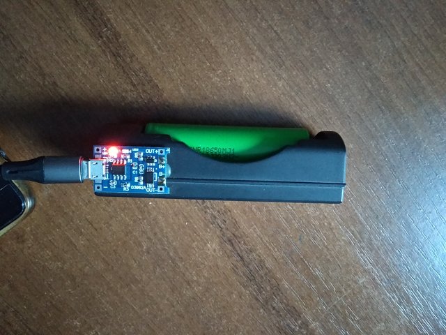

Ось так виглядає, ця з конролером. Приклеїв, підпаяв і все гут
Так не завжди буде
Offline ukt

Ага, такая же платка. Индицирует как подключение без аккума, так и то что аккум разряжен/заряжен. При неправильно вставленном аккуме светодиоды на платке все гаснут. Проверял прибором- заряжает акк до 4,2 и загорается синим (заряжен), при напруге на акке меньше 4,2 заряжает и горит красным, если подключен к мобзарядке но или не вставлен/или контакта нет то горит синим и подмигивает красным. Есть и более продвинутые с функцией заряда-разряда, есть и многоканальные.
Кстати 18650 в авроре все разобрали, а на кассе обьявление- "не более двух фонариков в одни руки".
- Платку гвоздями прибил, работает норм. :D
« Останнє редагування: 07 Грудня 2022, 11:59:30 від ukt »
